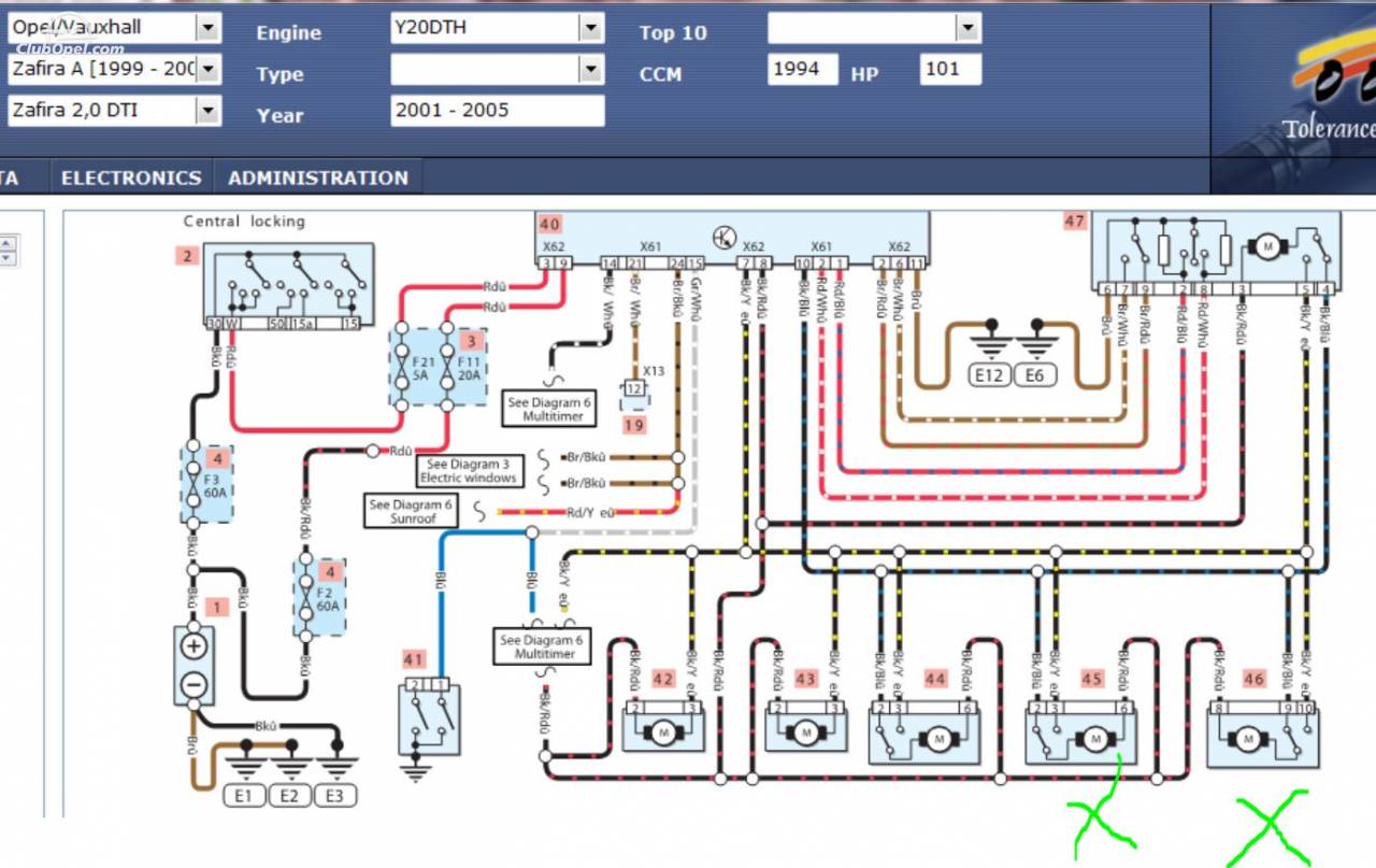

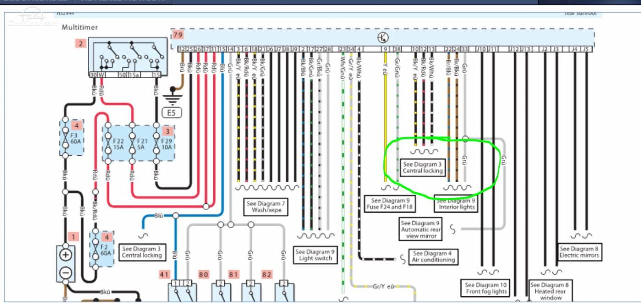

uite si schema de inchidere centralizata de la zafira a y2,0dth.(45 si 46 sint usile dreapta)

verifica cu aparatul de masura rezistenta celor trei fire care duc la actuatoarele din usi.
1.pui aparatul pe masurat rezistente (pe ohmi) si verifici din mufa de la ambele usi pina la fiecare actuator cele trei fire negru/galben, negru/rosu, negru/ albastru - trebuie sa fie valoarea sub 1 ohm, daca e mai mare ai contact imperfect.
2.pui aparatul pe masurat rezistente (pe ohmi) si verifici din mufa x62 pinul 7 si pinul 8 de la modul pina lamufa de la usi firele negru/galben, negru/rosu, pe cel negru/ albastru il verifici intre mufa x61 pinul 10 si mufa de la usi - trebuie sa fie valoarea sub 1 ohm, daca e mai mare ai contact imperfect.
3.verifica si butonul acela de pe usa soferului care apare pe schema notat cu 41, are doua contacte care trebuie sa inchida la caroserie cind deshizi usa .

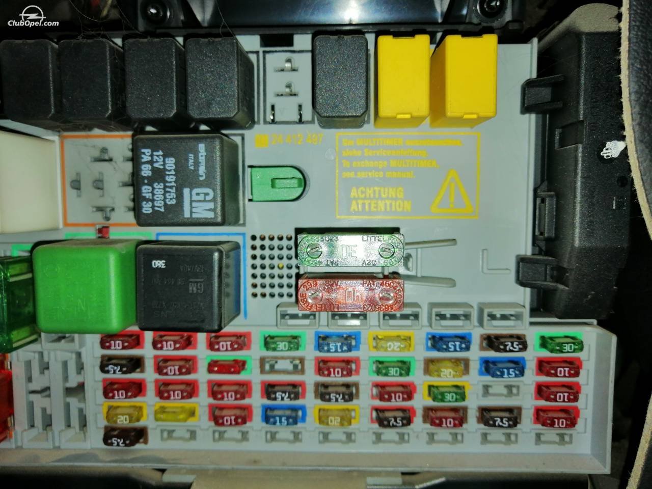

4.toata inchiderea depinde si de multitimer, este o placa electronica ce se afla in tabloul de sig de la sofer, cea in care se infig sig si releele, am auzit de defecte acolo, poate ai de proba unul.
5.sper ca sigurantele de care depinde multitimerul sint verificate si bune (21, 22, 29).
acum ai ambele scheme, ar trebui sa o rezolvi.
daca nu te descurci pe scheme intreaba.

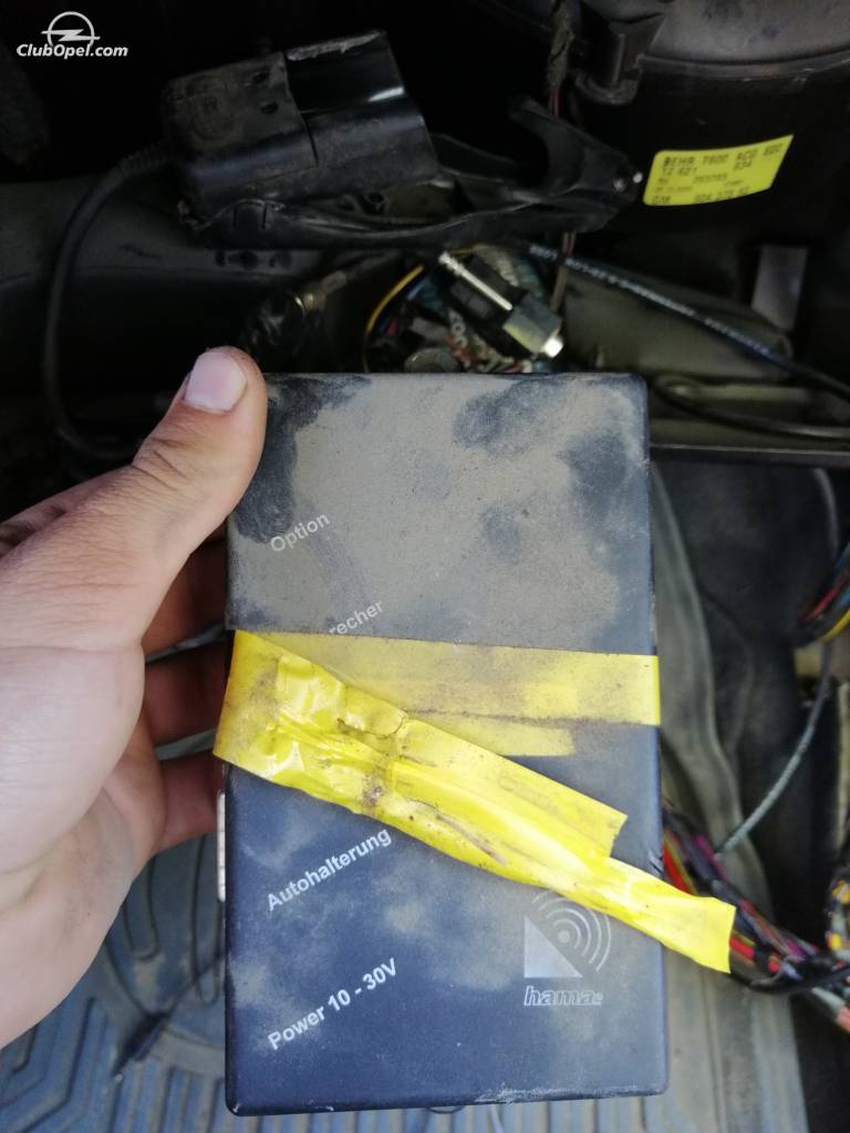

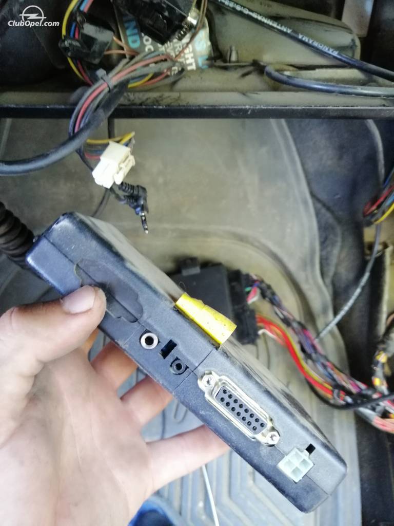

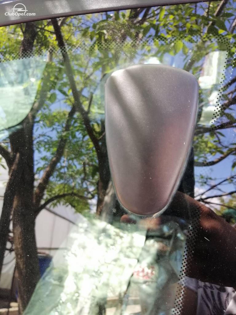

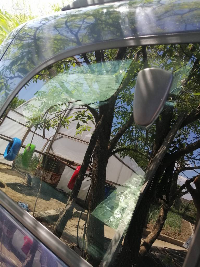

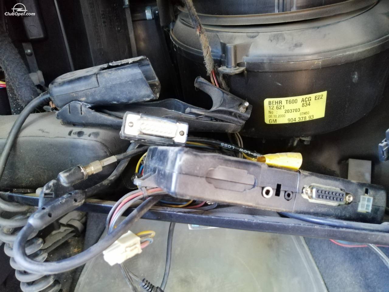

Și am dat jos torpedou și am gãsit dispozitivul asta. Ma gândesc sa fie o centralizare aftermarket?
Mașina are montat pe geam probabil antena dispozitivului?
Vreo idee cineva?

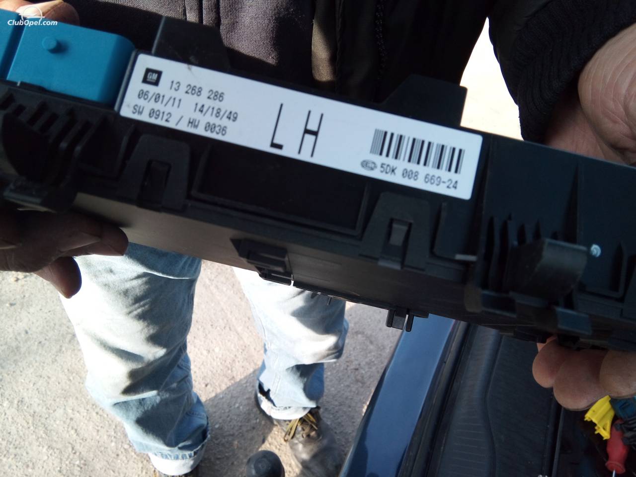

La punctul 4 multitimer este cel negru you din extremitatea dreapta a tabloului de siguranțã ? Am de schimb. (siguranțele alea care nu sunt puse unde trebuie acum sunt puse corect)
