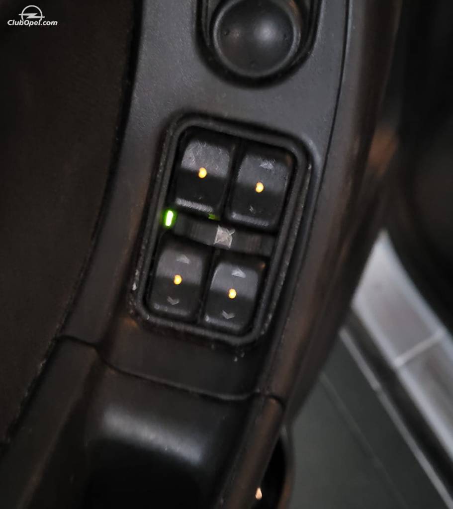

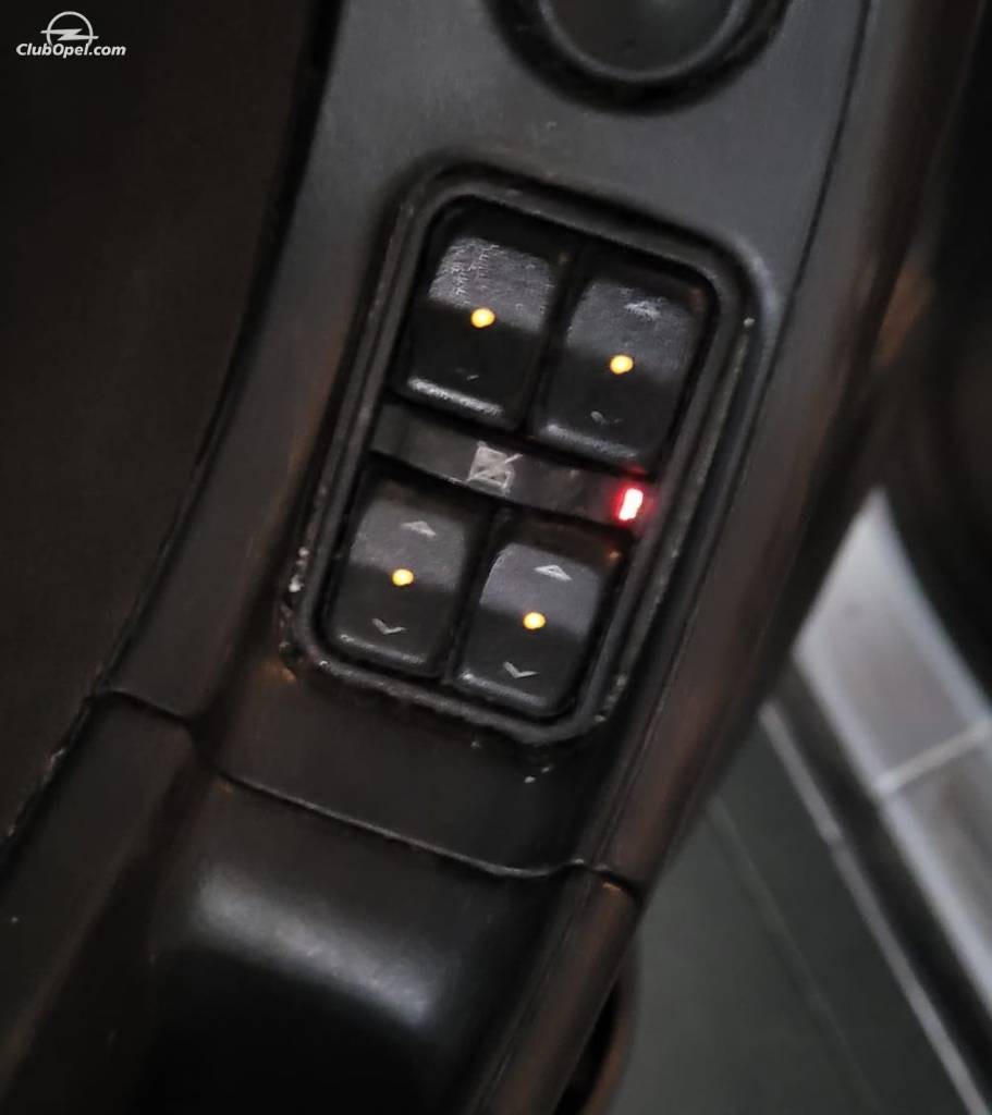

Pentru Zafira A - am masina de 5 ani dar niciodata n-au functionat geamurile electrice din spate, nici de la comanda soferului, nici de la usile din spate.
La butoanele geamurilor din spate n-am lumina, nici cu butonul de la sofer pt copii - rosu, nici cu verde.
Inchiderea centralizata n-a functionat niciodata pe usa stanga spate. Inchiderea centralizata a functionat doar pe usile din fata si pe dreapta spate, dar astazi n-a mai vrut sa deschida dreapta spate. De inchis, inchide corect din telecomanda.

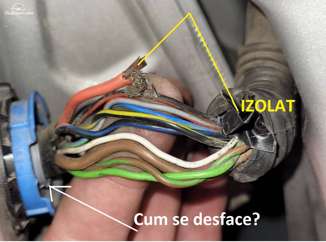

M-am uitat la cabluri, la usa din stanga spate cineva a innodat firul Negru + Rosu, iar firul Rosu e taiat.
Am incercat sa innod firul Rosu sa vad ce se intampla, dar e prea scurt.
La usa din dreapta spate burduful cablurilor e intact si n-am reusit sa-l scot de pe fire.
Am incercat sa desfac capacelul albastru, dar n-am reusit, mi-am imaginat ca acolo ar trebui sa fie o mufa...
Am verificat VIZUAL sigurantele 15, 17 si 20 si par a fi ok, nu sunt arse.
Orice sfat mi-ar fi de ajutor, atat pt inchiderea centralizata spate, cat si pt geamurile electrice spate.

Pentru geam:
Rosu gros = +12V;
Maro gros = Masa / GND;
Gri cu Rosu = Comanda inchidere sau deschidere;
Albastru cu Verde = Comanda deschidere sau inchidere;
Alb = +12V pentru actionare din butonul de pe usa;
Maro cu Negru = Comanda din inchiderea centralizata.
Pentru inchidere centralizata:
Negru cu Rosu;
Negru cu Galben;
Negru cu Albastru.
Pentru difuzor:
Verde;
Maro cu Verde.
Fa-ti loc sa vezi totul calumea, cauti toate firele si le unesti provizoriu, sa vezi daca functioneaza, apoi faci treaba treaba ... cauta ca este tutorial asemanator pe forum.
Tu firul Rosu gros, de plus, nici nu il ai scos din burduf, mare atentie cu ce se atinge pe acolo...

Multumesc Sebage, am sa urmez sfatul si revin cu detalii.
Firul rosu era taiat/rupt, l-am dezizolat pt a incerca sa il unesc, dar cum era prea scurt si n-am reusit, l-am izolat provizoriu.
Ai idee cum se desface mufa la capacelul albastru? Simt ca as avea mai mult spatiu de manevra daca as scoate-o.
  • sebage
  • Mesaje scrise: 2,684
Repet, foloseste functia de cautare, ca exista tutorial.
Te poti ghida si dupa asta:
http://www.youtube.com/watch?v=x0VEIcNe7d8
