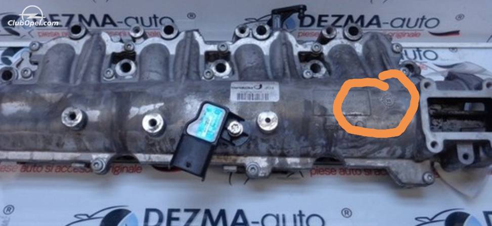

Vreau sa o iau sh. O curat si ii schimb clapetele. Am luat de pe ebay chit complet de clapete.
Pe masina le am anulate si pus dopuri dar parca nu mai merge ca inainte.
Aici are ștanțat anul de fabricatie al galeriei?

Adytzu79 a scris:Ma poate ajuta cineva cu codul de galerie pt facelift, cea care se spune ca a fost revizuita?
gm 55210201

@34KLA - Ms mult colegu'! Drumuri bune si o seara placuta!

Pe galeria care am dat-o jos avea stanta de fabricatie 07. Deci nu cred ca a fost schimbata, masina fiind tot 2007.
Daca ma tine 150.000km eu zic ca am facut afacere buna.
