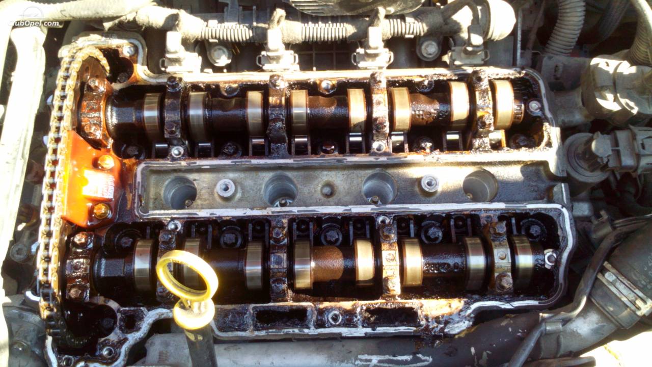

Am desfacut azi capacul, plin cu 1 kil de spuma. Dupa ceva inmuieri cu diverse ,,tarii" a iesit la lumina capacul. O tona de mizerie, eu credeam ca la cat ulei am turnat s a curatat ceva, ioc, din contra. Uzura axe ioc. Boala lor este spuma care odata arsa se depune angro. Ca sa desfaci motorul sa il cureti mai bine nu, iese de obicei mai rau. Tachetii sunt schimbati, ulei pe axe suficient si tot bate. Rezolvarea: un alt motor de astra 100 k reali, cu carte service la zi. Ori schimb de masina. La urmatorul o sa fac cojoc pt iarna la capac, e inadmisibil asa ceva, kile de spuma in motor. Bafta!
  • 2kappa
  • Mesaje scrise: 978
  • Masina: Agila 2005 z 1.0 xep
  • Cont inregistrat: 30 Sep 2010
Cum eram eu hotarat sa scap de masina si de tacaneala, ce imi zice nasu: baga liqui moly 10w40 cu molibden da sa nu te sperii ca e negru, nu e uzat ci asa e el. Si se asternu linistea. Nu imediat dar cred ca am numarat 5 secunde 😃 . Revin cu impresii.

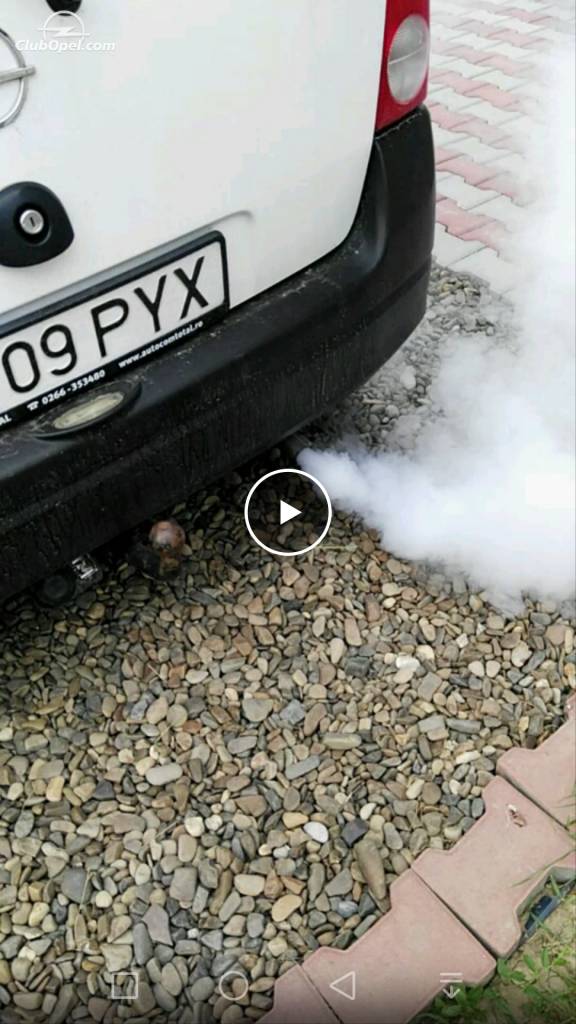

Buna ziua. Agila z1.0xe cateodata scoate foarte mult fum alb la pornire, ca o locomotiva pe abur.
Pareri?
  • dancuciureanu
  • Mesaje scrise: 16,456
In stationare intra ulei pe la simering supape si ghid, la pornire il arde.
