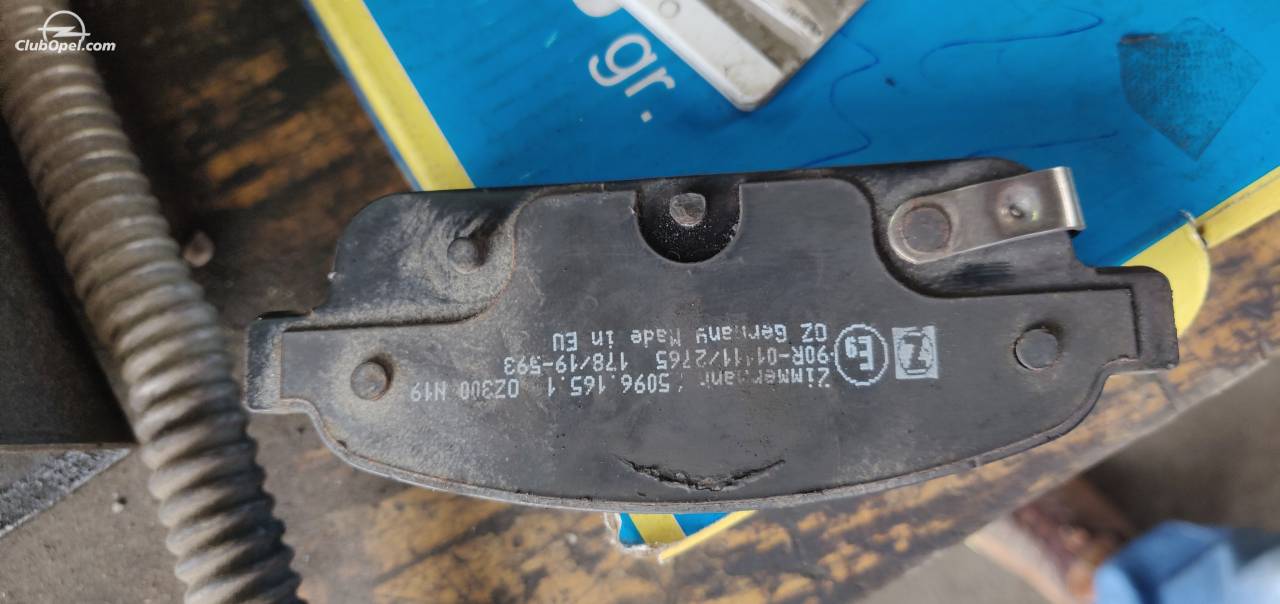

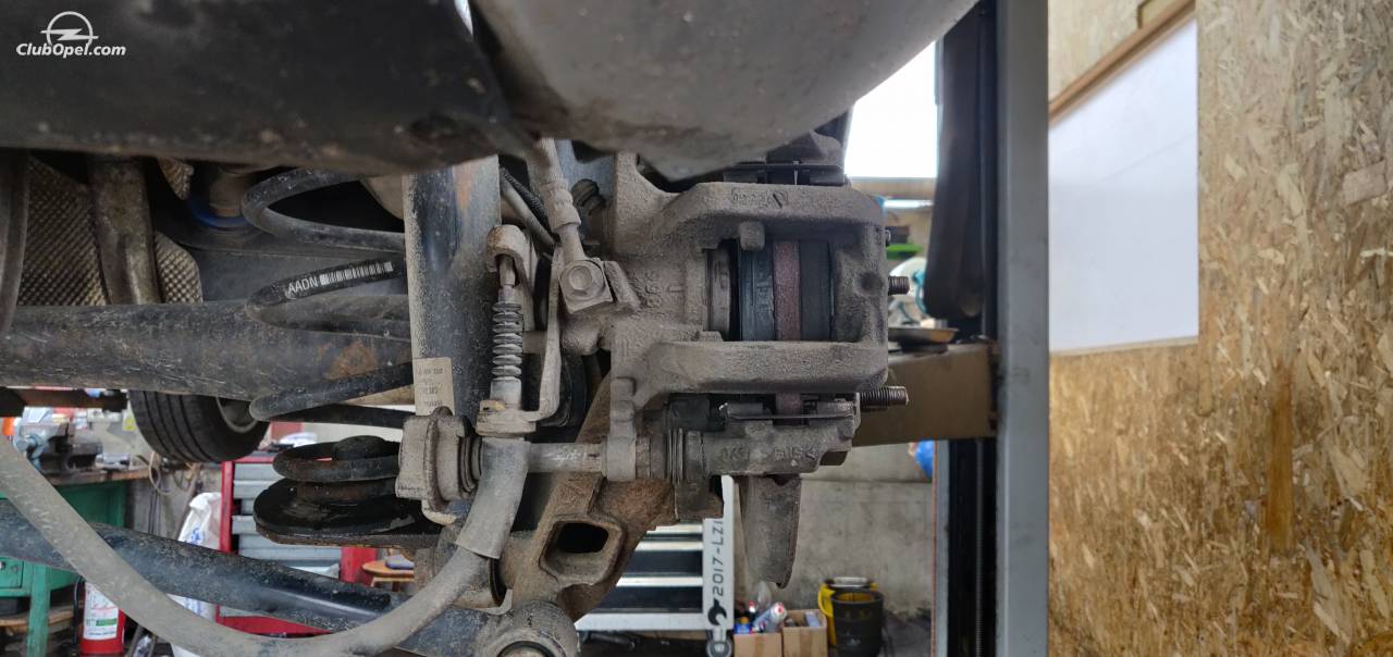

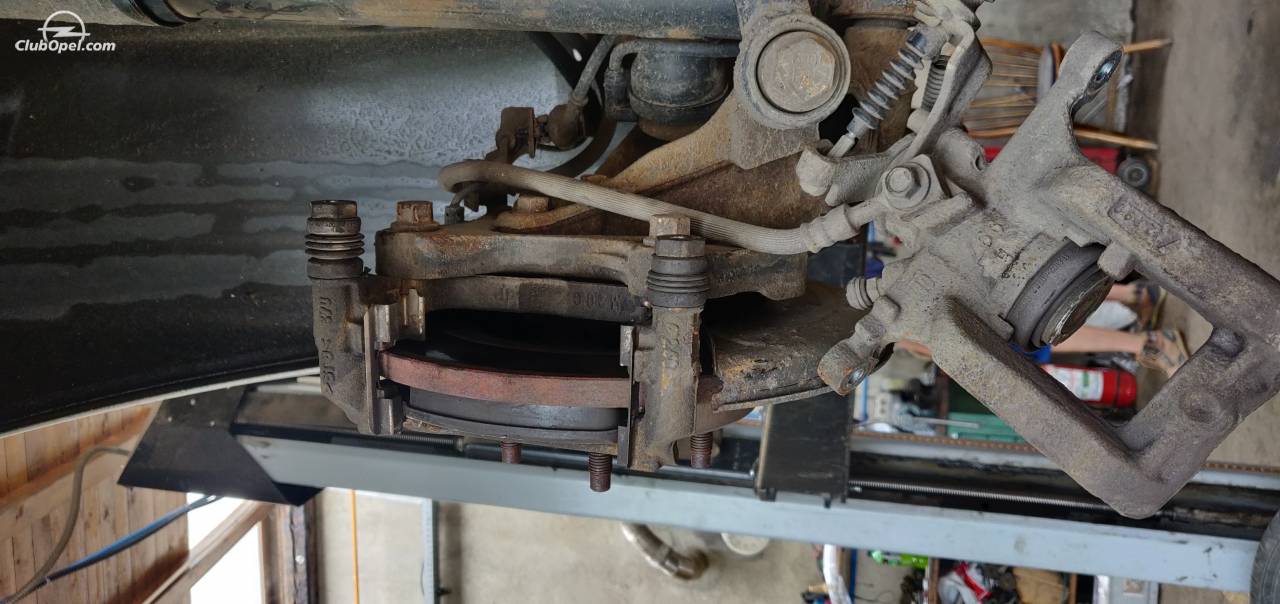

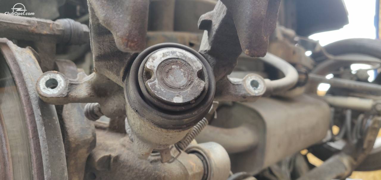

Salut! S-a scris mult aici despre problema asta. Inclusiv eu am scris prin 2015 despre zgomote care la mine au disparut dupa ce am schimbat placutele de frane.
Acum 2-3 luni, dupa o problema cu blocarea unui etrier pe spate, am schimbat placutele de frana pe spate, fiind undeva in concediu.
De atunci am inceput sa aud din nou trancanitul ala urat.
La o verificare in service, mecanicul si-a dat seama ca nu erau bine montate placutele de frana.
Acei glisieri sau clisante, au 2 canale unde trebuie sa intre perfect piciorusele acelea de pe placuta. Am pus si niste poze, sper sa fie mai clar la ce ma refer.
Dupa ce le-a pus cum trebuie, zgomotul a disparut.
