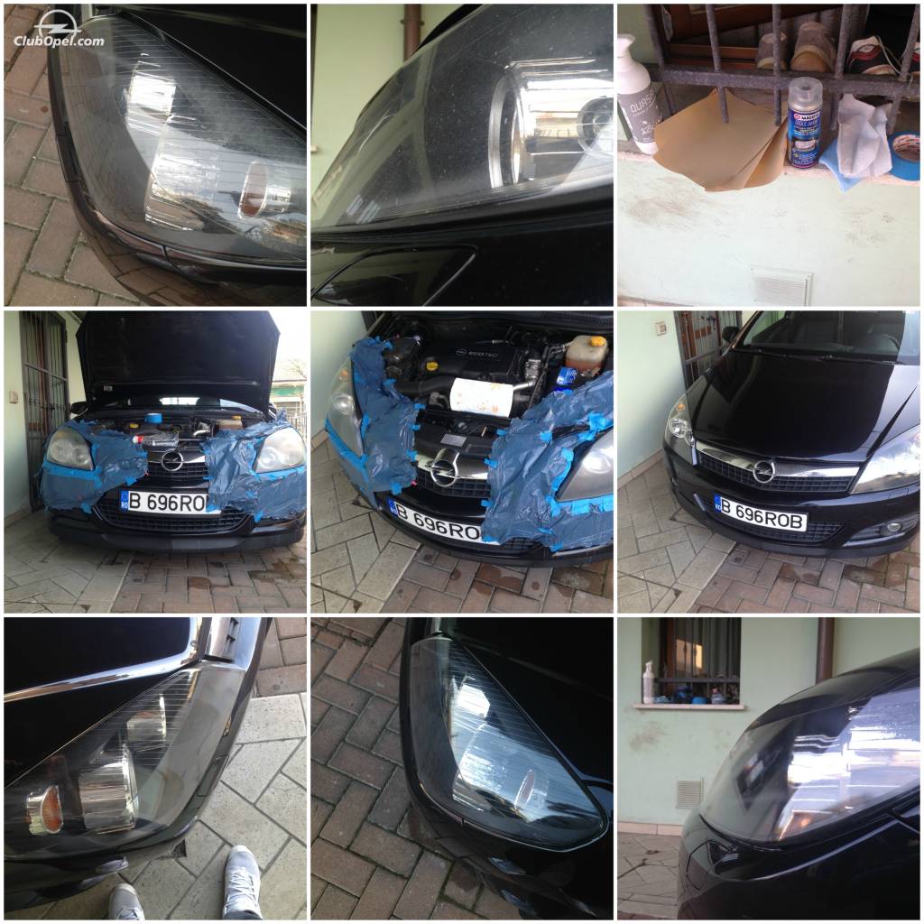

uskt2005 a scris:Daca dupa ce ai fãcut operațiunile de mai sus nu ai protejat farurile cu nimic, nu va dura mult pânã vor deveni ca la început, ai 2 variante: folie de protecție sau ceara pe baza de polimeri sintetici.
eu le-am de aproape 2 ani asa .. si inca is bine! 😊 fara nici o folie , sau vreo solutie protectoare

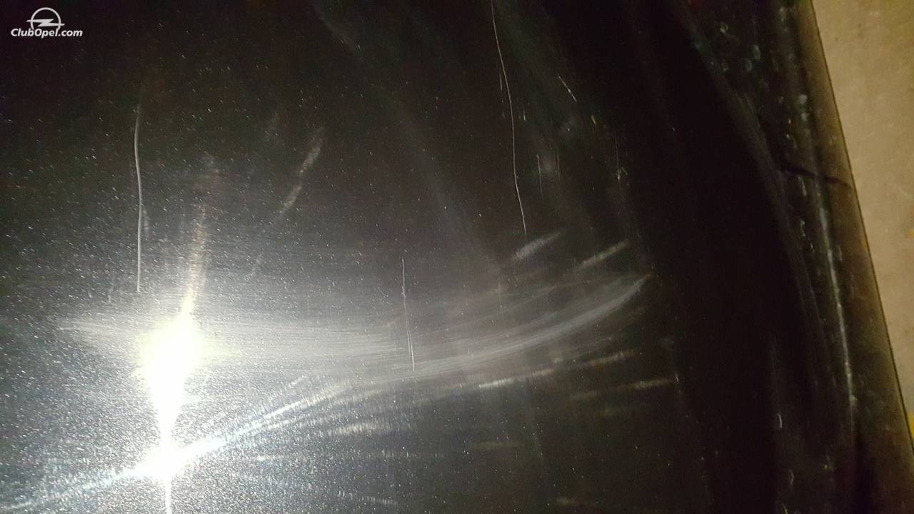

Gasesc un service unde pot face polish doar la anumite parti ale masinii? azi mi-am gasit masina zgariata si spalata:))
A avut bunul simt sa stearga vopseaua lui de pe masina mea:)

polishul nu are puteri supra naturale 😊) ce ai tu acolo trebuie revopsit pentru ca sunt prea adanci zgarieturile ... Polishu scoate "Panzele de paianjen" , petele de apa , zgarieturile fine , zonele matuite . Dar nu pune alt lac ... Eu unu ce am polisat nu s-a matuit nici dupa 3 ani , nici la prieteni nici la mine. Folosesc produse menzerna , masina de polish Flex vrg , protectie wolf chemicals bodyguard care tine minim 1 an testat !

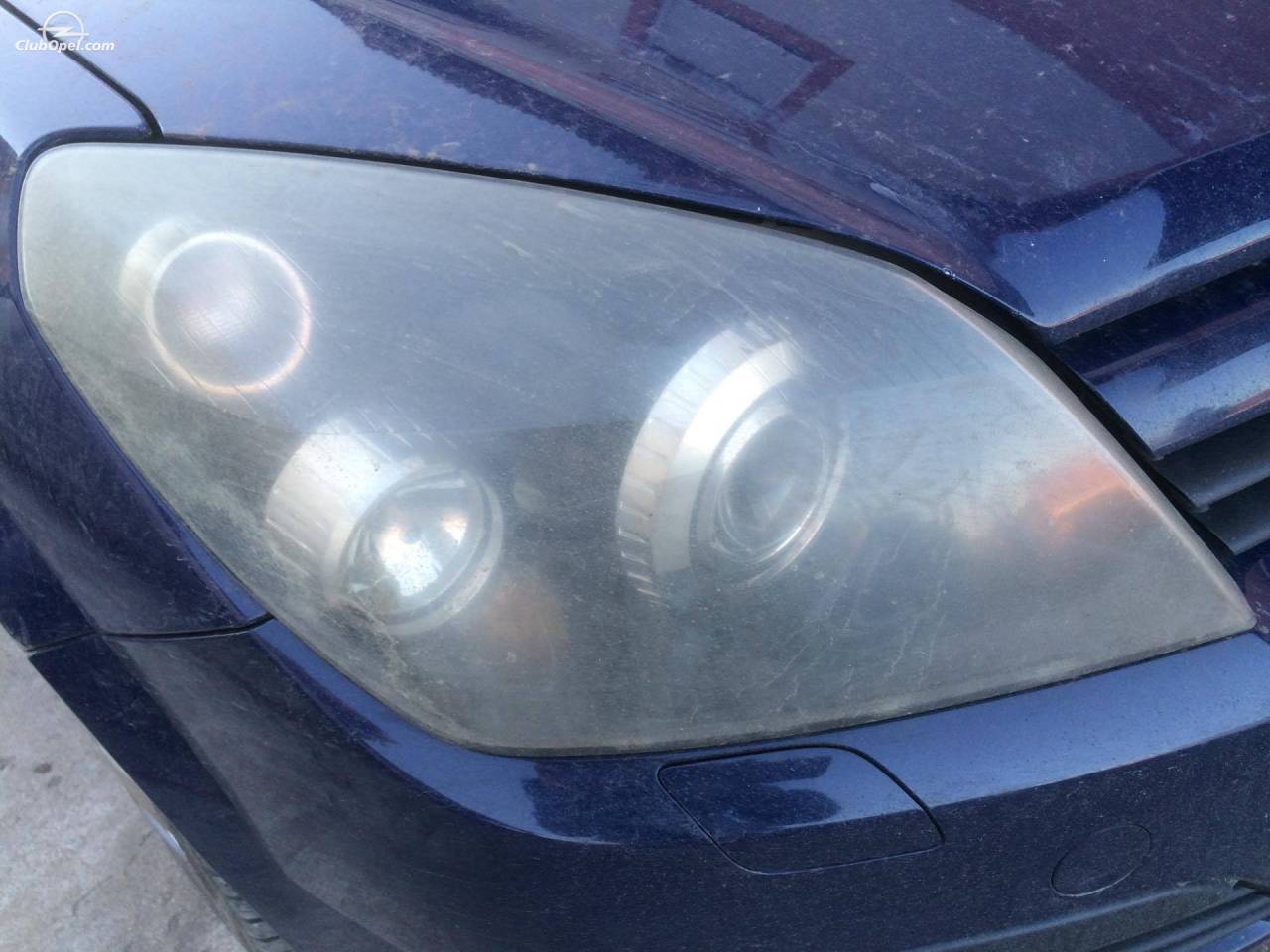

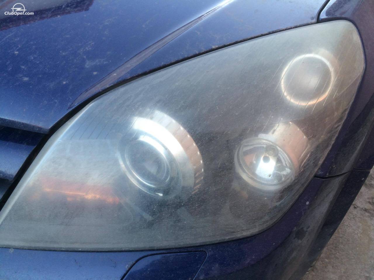

Mda, polish faruri.
1. Mie unul mi se pare ca este si din interior, farul din partea pasagerului stiu ca are 2 urme de apa pe interior. FOstul proprietar a uitat capacul si pam pam....
2. Unde gasesc polish faruri in oradea? Ma intereseaza cu folie.
3. Care ar fi pretul corect pentru polishare+folie faruri in oradea?
