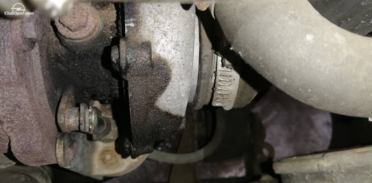

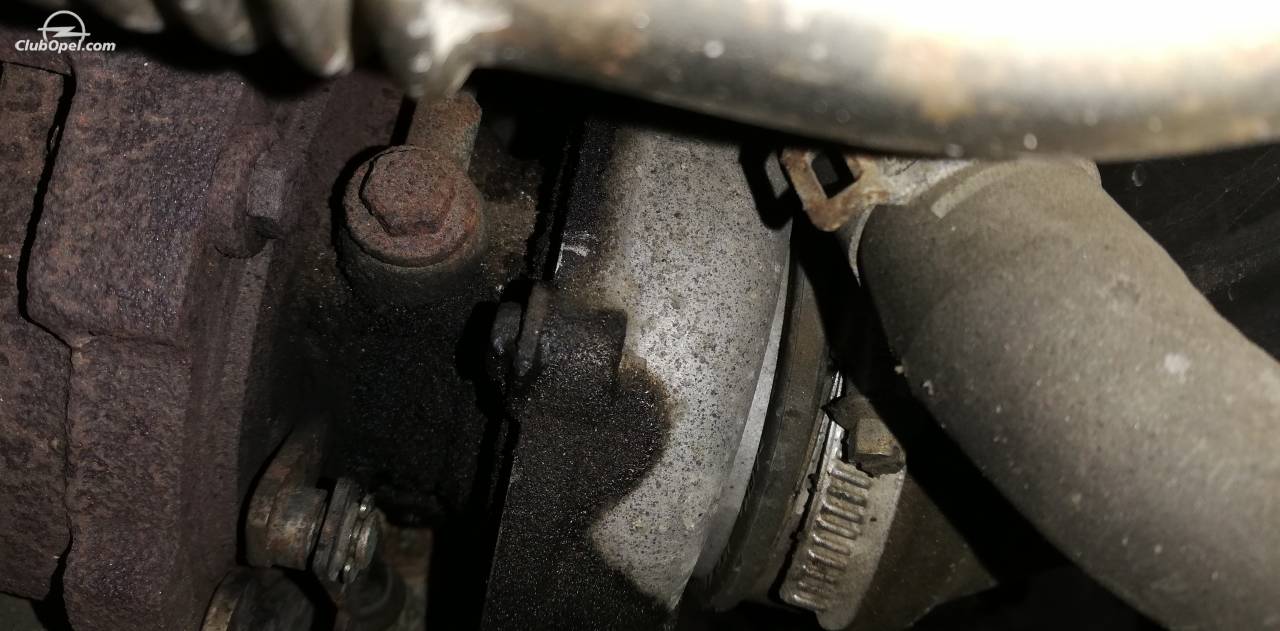

Buna ziua,am o pata de ulei pe turbina si pe teava care se duce in intercooler.Asa este de cand am cumparat masina anul trecut in luna Mai.Nu pierde ulei de loc,nu raman pete pe asfalt in dreptul turbinei,si nici nu sa marit pata,nu scoate sunete ciudate,nu fluiera,motorul trage bine.Ar putea sa apara de la conductele de ulei slabite?
De cand am cumparat masina nu am avut absolut nici o problema cu masina,doar ca ma c-am enerveaza pata aia de ulei.Atasez si o poza cu turbina.

Am si eu o curiozitate. Spui ca ai acea pata de anul trecut. De ce nu ai sters in zona aceea dupa care la o perioada sa vezi daca mai apare.

Da,adevarat,nu m-am agitat sa o sterg,am incercat o data cu wd 40 si am vazut ca nu se curata si am renuntat.Doar am urmarit sa vad daca se mareste pata.Dar nu sa schimbat deloc.Cand se mai incalzeste o sa ma bag sa o sterg cu benzina sau cu altceva mai puternic.
