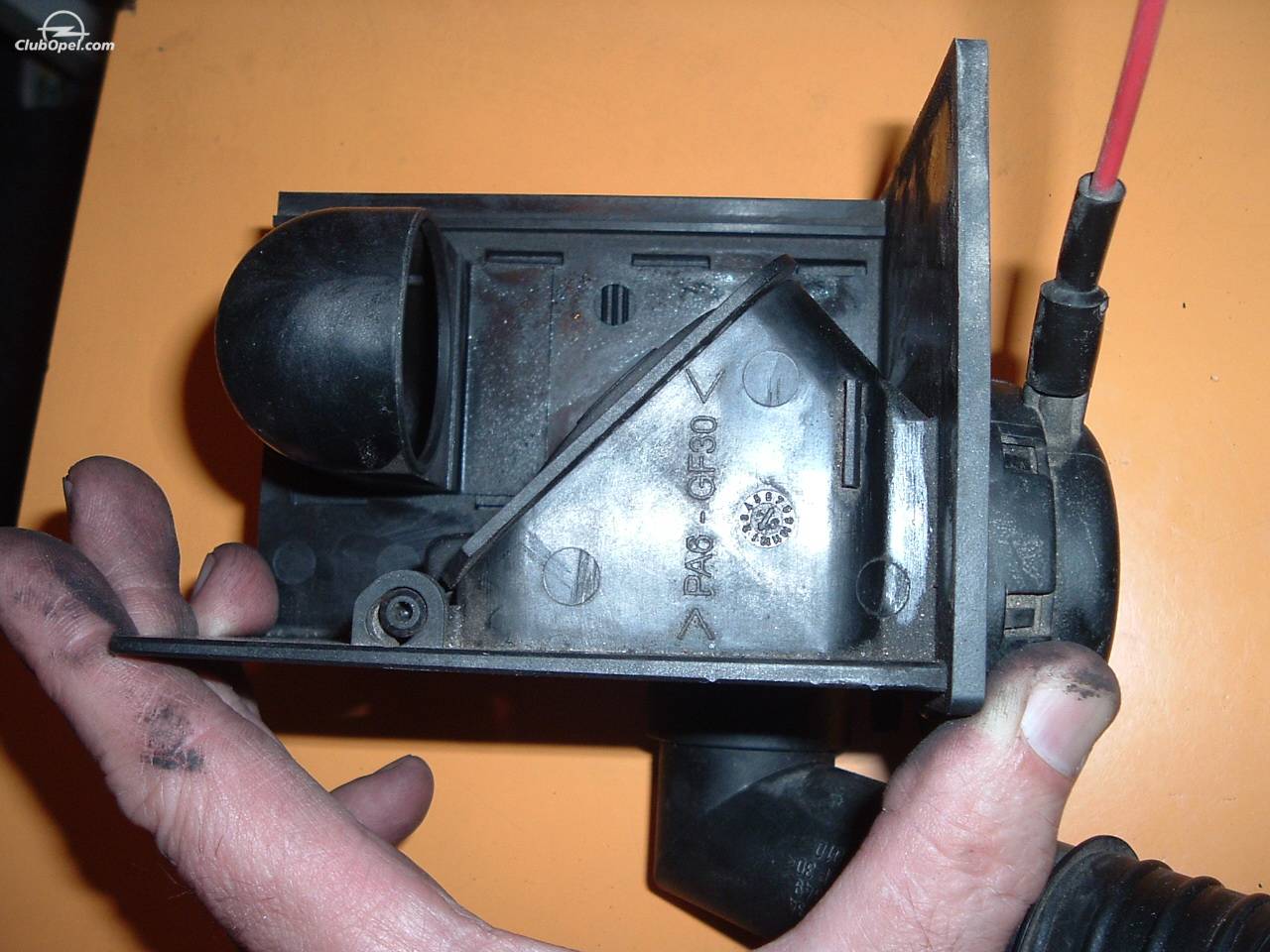

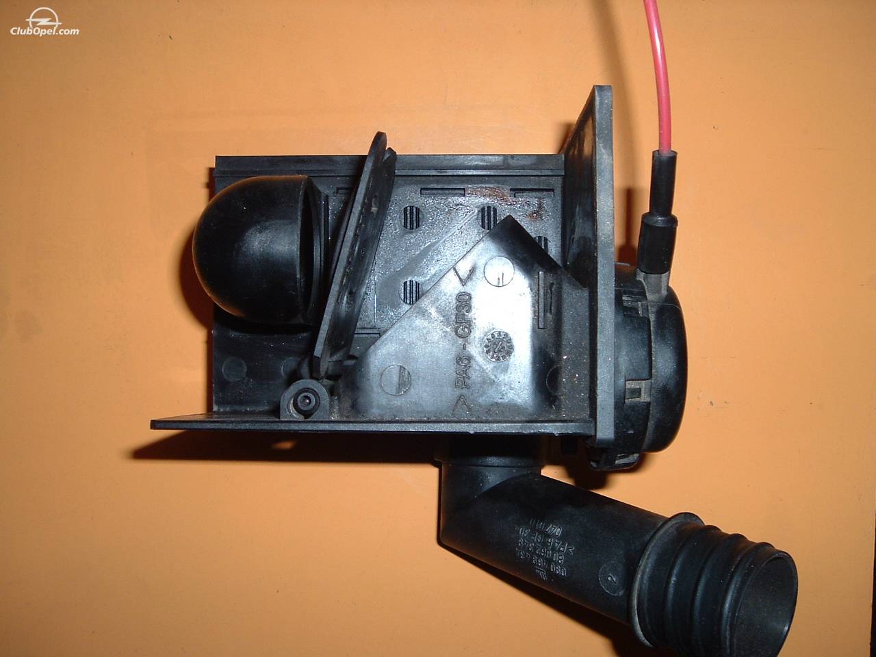

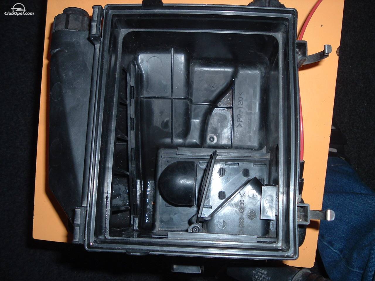

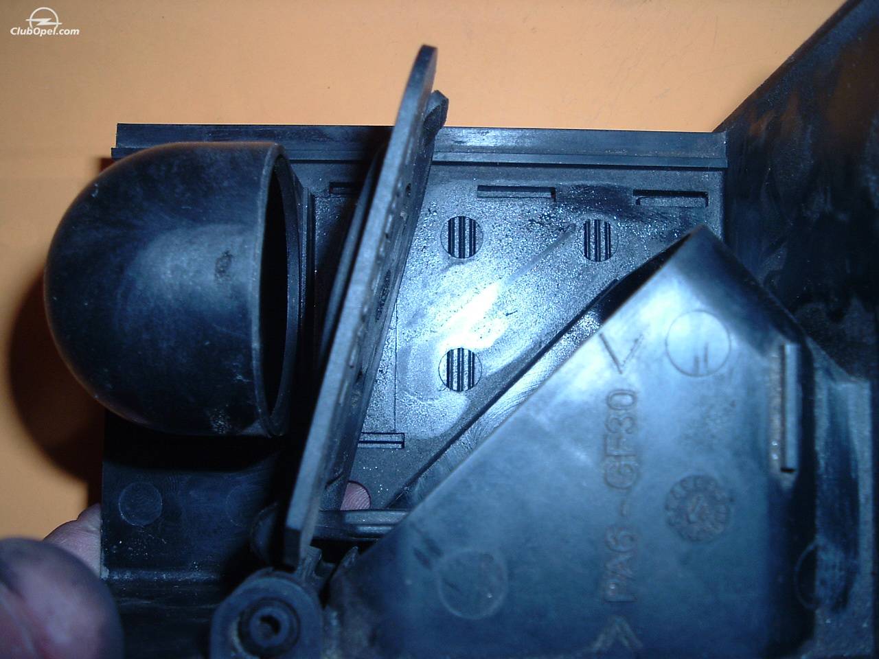

Furtunasul rosu,care vine de la corpul injector (galeria de admisie?) la capsula vacumatica de pe cutia filtrului de aer.Eu am constatat ca acea clapeta actionata de capsula vacumatica,inchide complet una din galeriile de aer,imediat cum porneste motorul.In rest,pozitia clapetei e intre cele 2 guri de aer (rece si cald),ca in poze.Deci,pe liber,nu inchide complet cealalta gaura.N-am urmarit sa vad ce face cu motorul cald...dar o voi face.
La mine a fost invers:am constatat ca mi-a crescut consumul (nu exagerat de mult) si uitandu-ma pe la motor,am vazut furtunasul rosu iesit din gaura lui de pe injector.Se rupsese cotul din cauciuc in care statea.Am reparat,l-am pus la loc si consumul a revenit la normal.
As vrea si eu sa stiu,in detaliu,cum trebuie sa functioneze normal acel sistem...banuiesc ca la mine functioneaza.
In ultima poza clapeta e inchisa (am tras aer cu gura pe furtunas).

la tine am observat cum sta la tine clapeta,la mine o inchide de tot si nu o deschide pe aer rece.Am curatat si eu furtunasul cu alcool tehnic,suflat si la fel se comporta.Am dus buburuza la mecanic de opel cica si mi-a spus ca e normal sa tina clapeta inchisa iarna ca este frig si vara sa o tina deschisa....oricum sa o ia dracu de clapeta si de furtunas important este ca am scapat de consumul de 10-11%.oricum acum stiu care e treaba...si danpet ms de pozele puse sunt clare si lamuritoare.

Azi am verificat la mine,cu motorul cald la 92 grade,clapeta statea tot trasa,adica inchidea complet intrarea de aer rece,iar motorul meu merge perfect,cu consum normal: 8,6-oras 5,2 afara (90km/h)...a mea e de 1.4 din '94.
As vrea sa stiu daca la altii se inchide vreodata complet intrarea de aer cald,caci la mine nu ajunge clapeta s-o inchida niciodata,desi are pe clapeta un cauciuc (de etansare?).

M-ai derutat pentru ca ai spus:"Senzorul este inauntrul filtrului"...filtrul este acel obiect mare dreptunghiular,cat cutia filtrului,aflat sub capacul acesteia si pe care trebuie sa-l ridici/scoti ca sa vezi clapeta despre care discutam.In corpul injector nu cred sa mai existe alt filtru.
N-am desfacut pana acum corpul injector,asa ca nu stiu ce e acolo,dar o voi face in curand ca sa-l curat.Daca intr-adevar exista acolo un senzor,acesta trebuie sa fie mecanic si sa astupe cumva furtunasul rosu,la temperatura mai mare a aerului.Acum e inca aerul rece afara si probabil din acest motiv clapeta nu deschide intrarea de aer rece.
