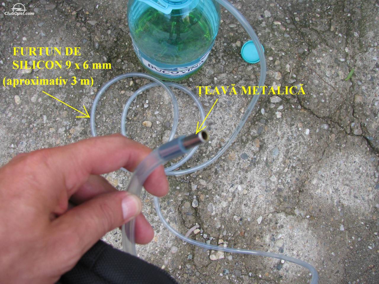

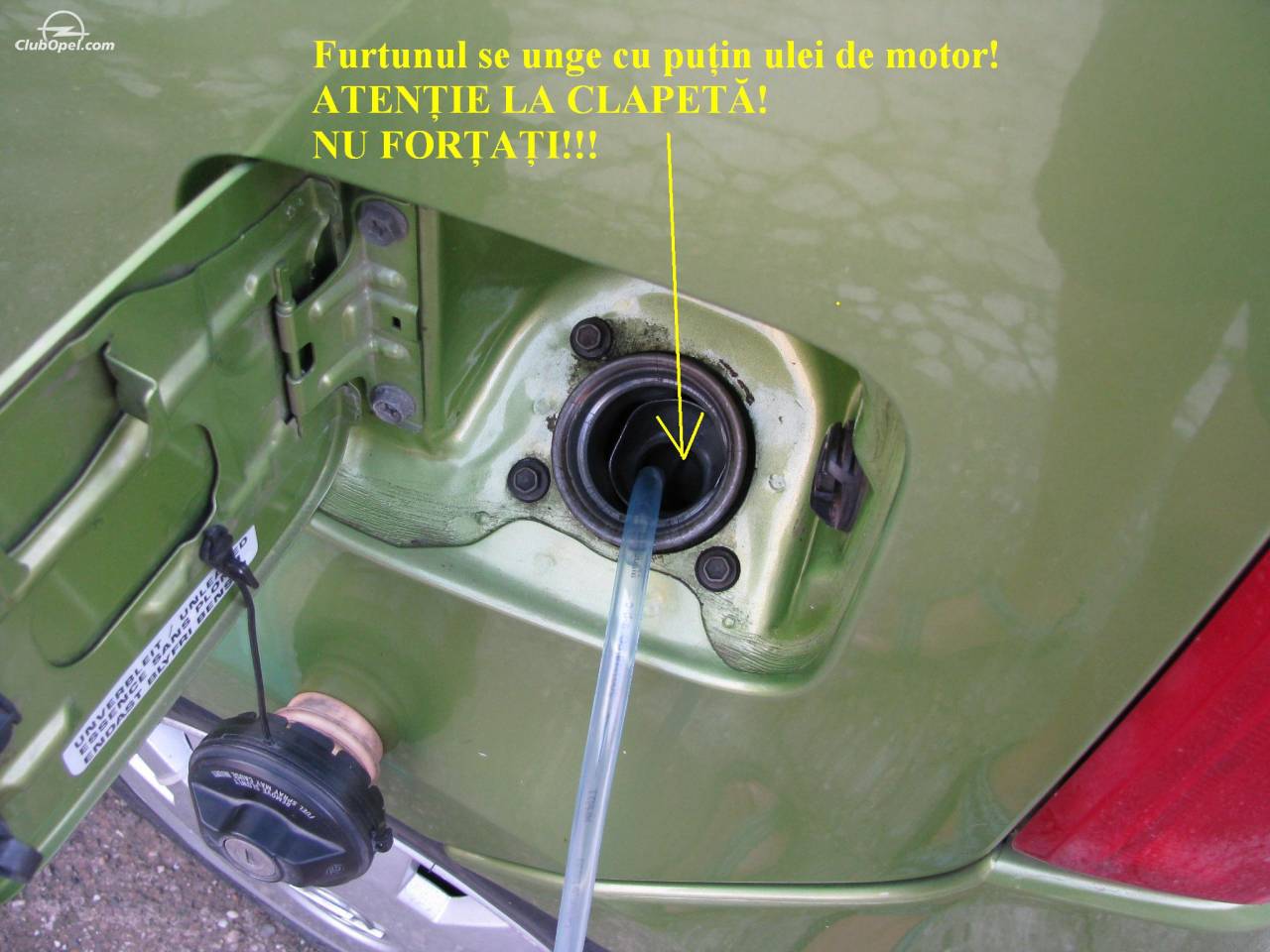

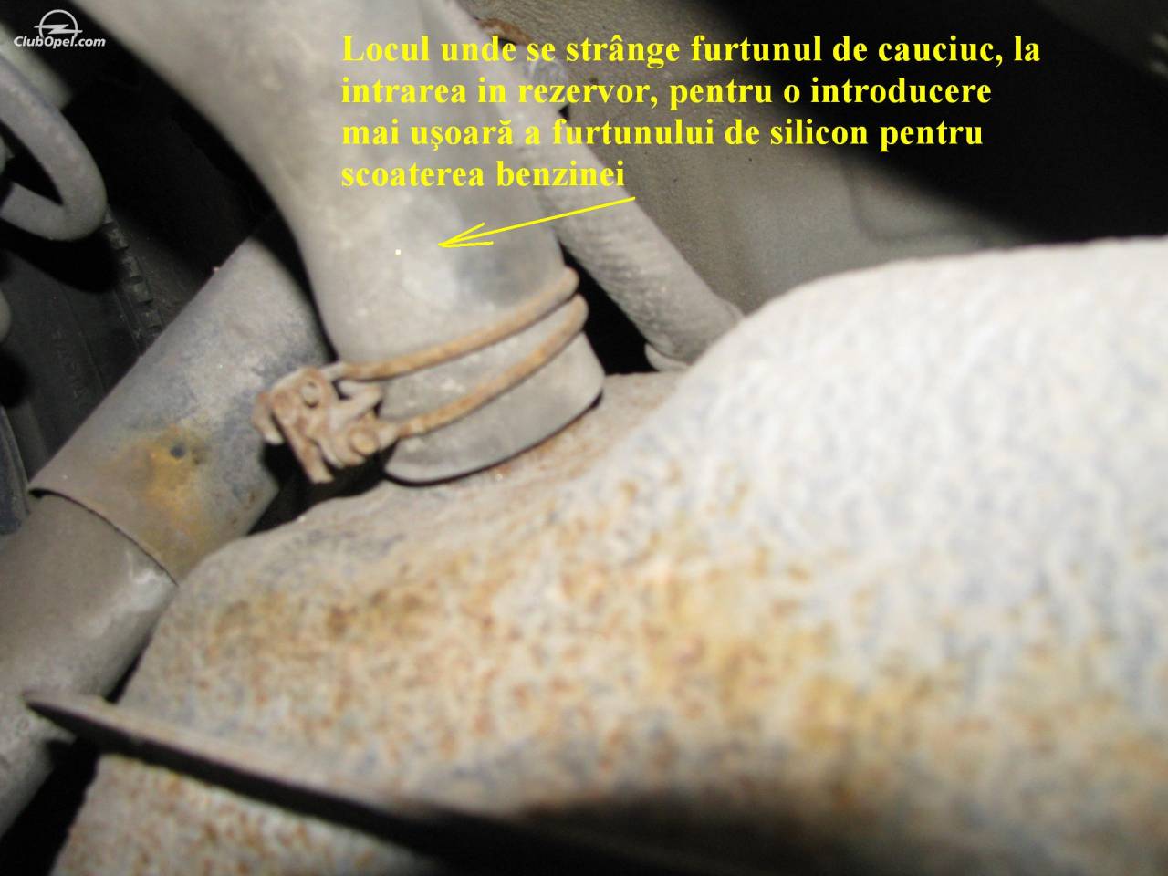

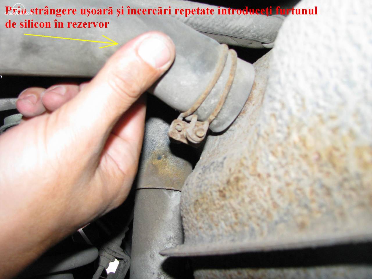

Pentru scoaterea benzinei din rezervor:

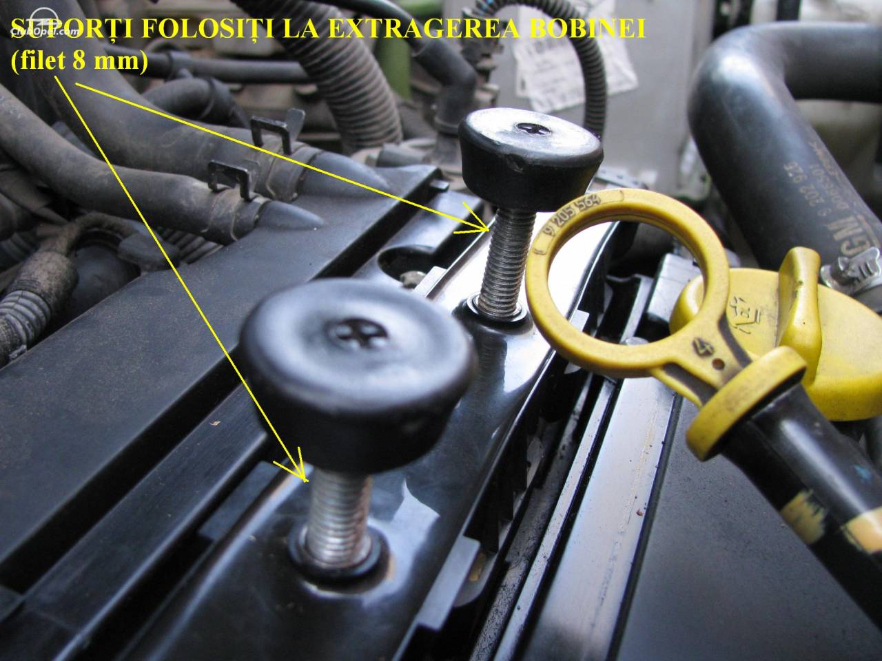

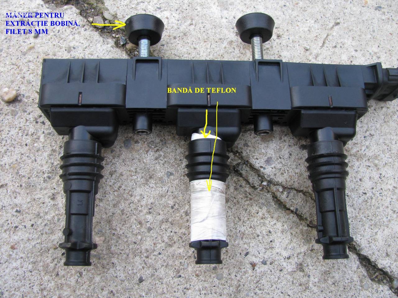

Pentru scoaterea bobinei:

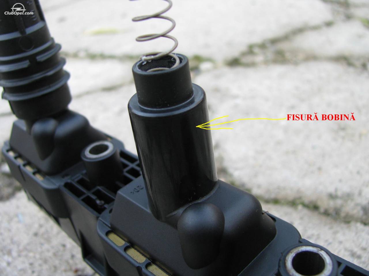

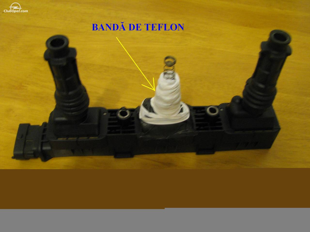

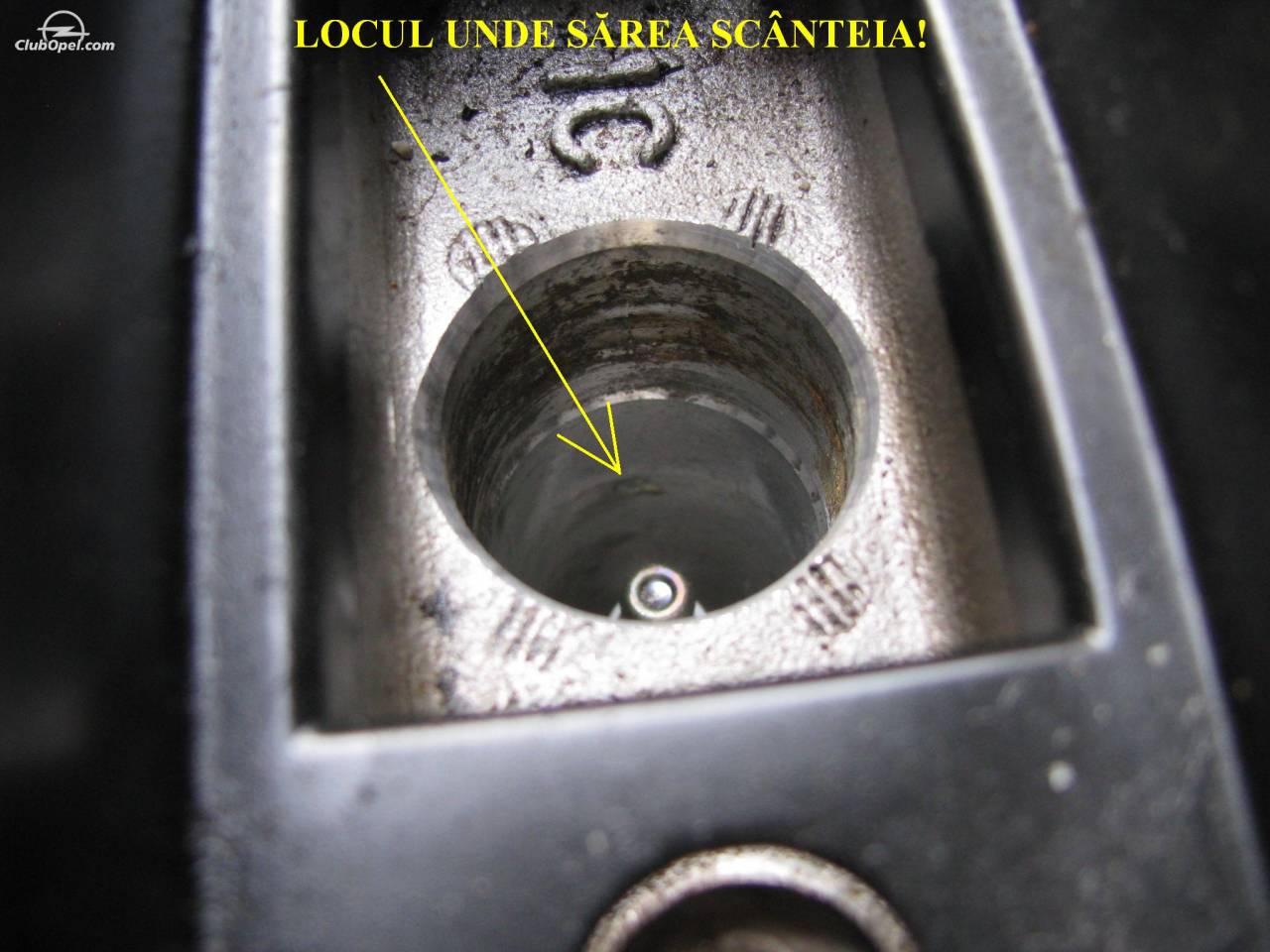

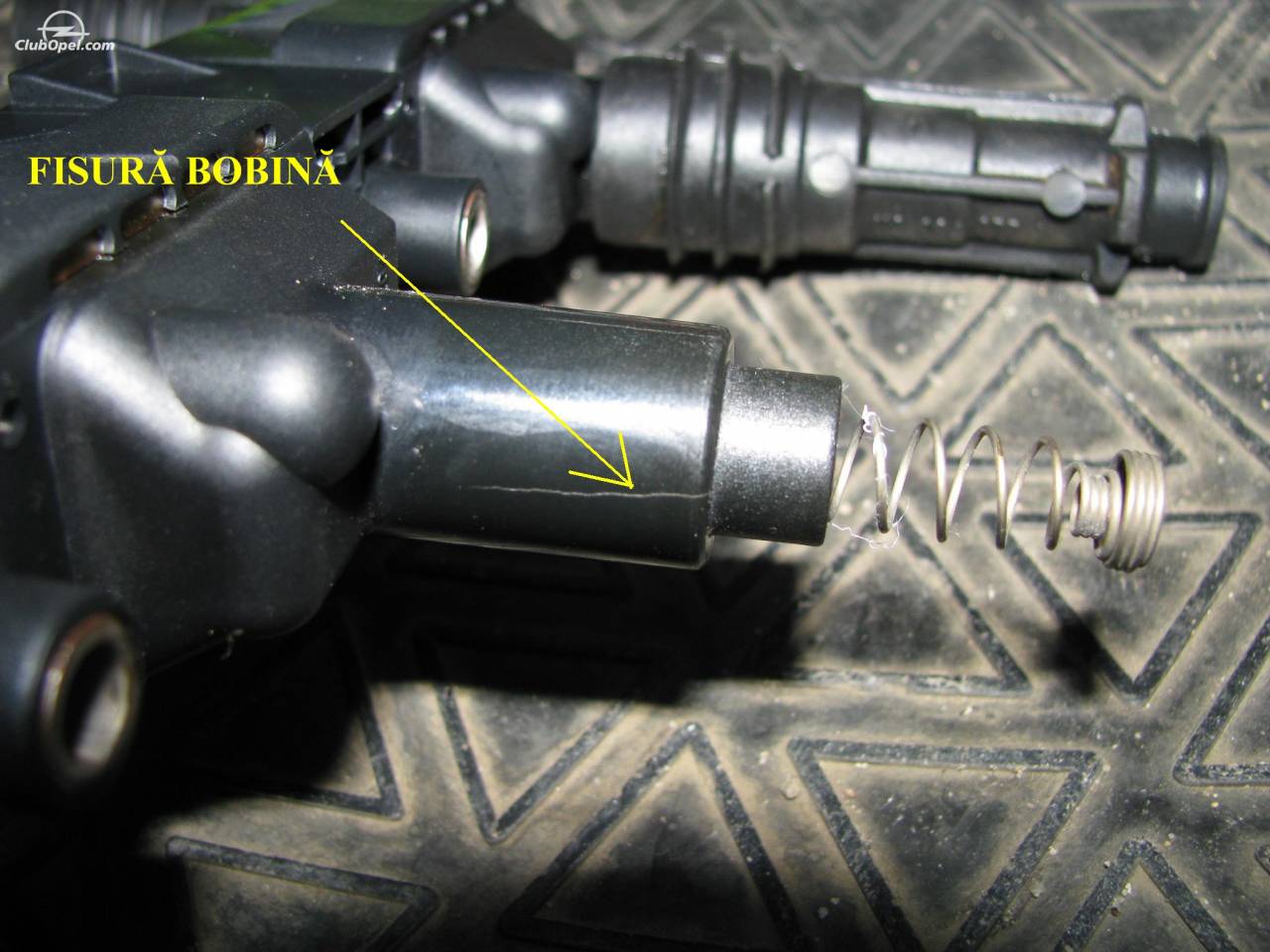

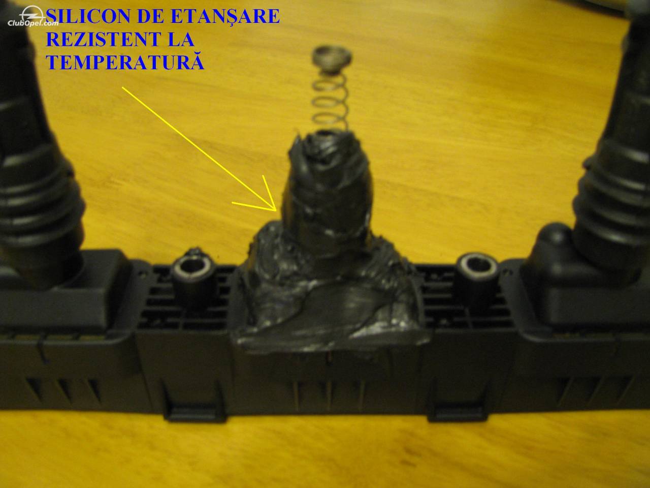

In imaginile de mai jos se poate vedea bobina defecta si solutionarea temporara(a tinut doar 10 minute, pana s-a incalzit din nou bobina)
Ultimele doua imagini le-am facut acasa seara, lãsând siliconul sã se usuce pânã a doua zi. NU A ÞINUT DECÂT 10 MINUTE! Poate daca aº fi folosit o pastã epoxidicã ar fi þinut mai mult.
A doua zi am inlocuit setul de bobine si am ºters codurile de eroare. Maºina merge excelent!

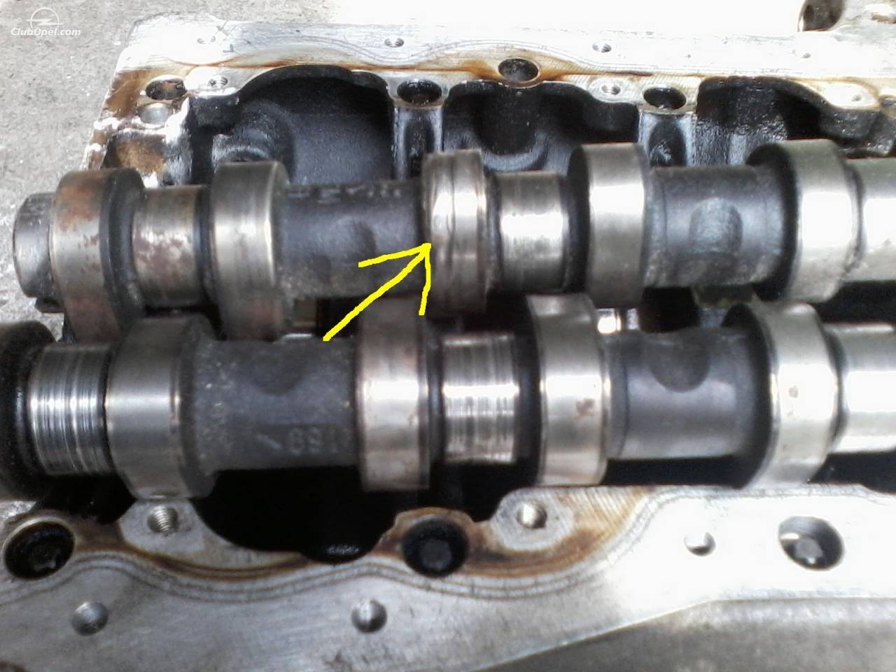

eduard_pop, in Mures chiar nu stiu. Ar trebui de masurat compresia, eventual bagat presiune si lasat sa vezi in cat timp scade, un endoscop pe usb sa vezi ce este in cilindru si cum arata supapele, de vazut culbutorii. La culbutori trebuie de vazut rola sa nu fie trola...sare, se blocheaza etc.
Uite un culbutor sarit ce a facut pe axul came.
