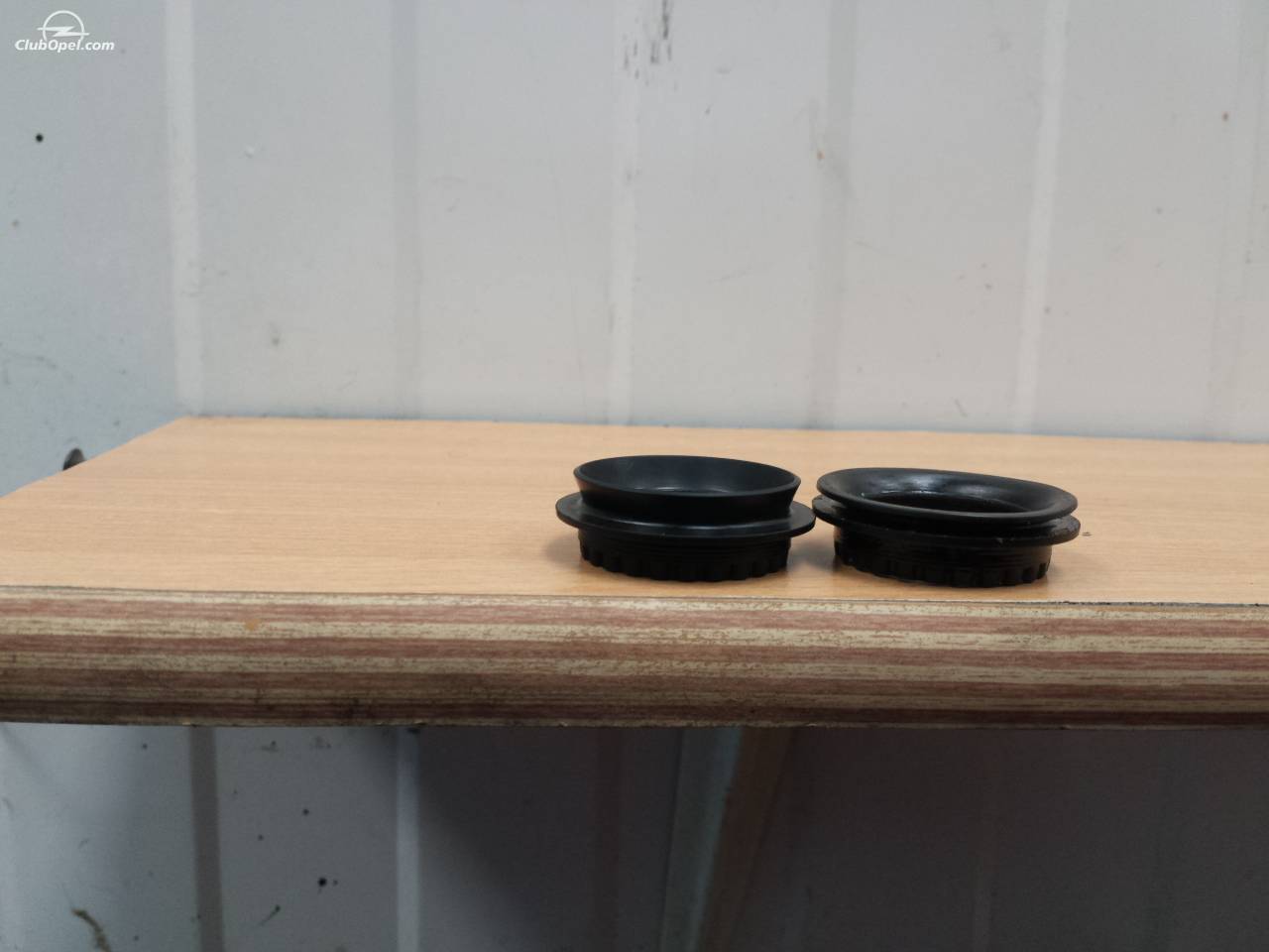

Dupa o prima cautare pe forum ma gandesc ca ar putea fi oringul pompei de ulei, ma programez la service pt constatare.
Dupa schimbarea acestui oring (in poza se poate vedea cat este de diferit de cel din stanga, care este nou), care era aplatizat si cu elasticitate foarte proasta a disparut mesajul, masina merge perfect la -7. Mare grija ca din cauza acestei garnituri se poate distruge motorul, m-a costat 60 lei oringul, 30 lei pasta etansare baia de ulei, 300 ulei+filtru si 300 manopera. Total 700lei fata de 9000lei cat costa reconditionarea

Daca este necesar sa se schimbe pompa inseamna ca trebuie ambielat si motorul si costurile sar peste 7000 ron in cazul acela, neaparat sa mergi la un service sa se vada arborele si cuzinetii daca sunt zgariati .
Mesajul primit de la ei este : NU MAI MERGETI CU MASINA . daca s-a blocat motorul este dauna totala.
Revin dupa ce imi desface sa vedem surpriza.

Daca nu vrei sa patesti alte minuni nu mai merge cu ea.
Mie un specialist mi-a comunicat sa nu mai merg nici macar un km. pt ca pot distruge alte parti a motorului distrugeri ce pot ajunge la dauna totala.Cei de la service la fel o bajbaiau si din mandrie nu m-au ascultat cand le-am zis sa mearga la sigur si sa schimbe acea garnitura, ei o tot dadeau cu senzorul sau sonda ca e aia , ca e ailalta.
In final dupa mai multe ,,investigatii" ale lor s-a dovedit ca am avut dreptate.
Nu au cum sa depisteze nici cu mama testerului decat desfacand baia si vazand acea garnitura de la sorbul pompei de ulei.
