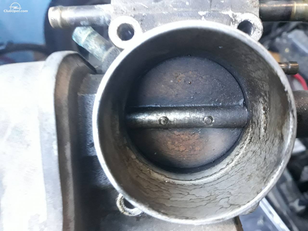

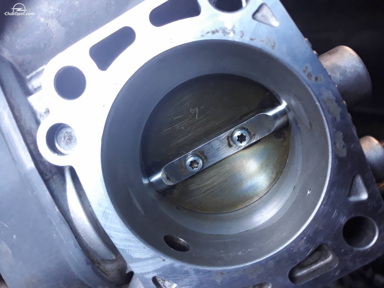

Salutare, tuturor. Încep prima mea postare cu mii de mulþumiri ,tuturor celor care aveþi bunãvoinþa de a ne împãrtãºii din experienþa ºi priceperea voastrã ºi nouã celor mai puþin pricepuþi. În special domnului dancuciureanu ,pentru postãrile sale, care pe mine personal m-au ajutat enorm. Astãzi am curãþat ºi eu clapeta de acceleraþie dupã indicaþile gãsite aici. Dancuciureanu are mare dreptate, e o diferenþã enormã dupã aceasta curãþare.Iatã ºi câteva poze înainte ºi dupã.
