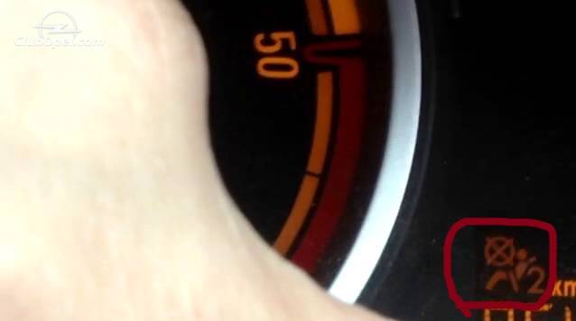

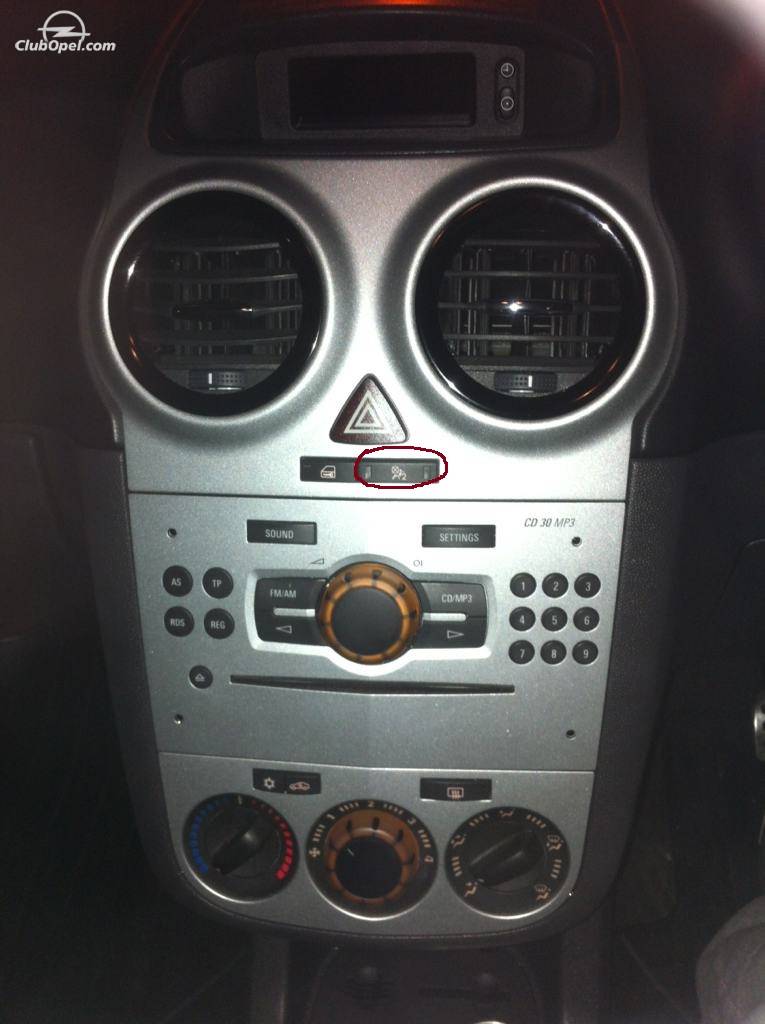

Butonul de pe consola referitor la airbag se poate activa sau dezactiva sau sta mereu stins daca nu sunt pb? Am cumparat de curand o Corsa D 1.4 Benzina din 2008 si incerc sa elucidez acest mister. In bord imediat dupa ce pun cheia in contact palpaie putin in afisajul mic iconul reprezentiv pt Aribag2 si dispare. La tester nu apare nimic.
Ce parere aveti?

Probabil e butonul de dezactivare airbag pasager. E gândit și pentru eventualitatea în care șoferul conduce mult singur, și în caz de impact nu ai costuri pentru înlocuire airbag pasager. La urma urmei de-aia e buton.. La unele mașini un senzor de greutate din scaun activeazã /dezactiveazã airbag pasager.

La mine e stins iar daca apas pe el tot stins ramane ( in sensul dezactivarii airbag-ului sau airbag-urilor de la pasager ) Masina are 10 airbag-uri si incerc sa aflu daca are cumva alt loc de unde poti dezactiva sau activa airbag-ul de la pasager ( cumva sa comunice cu butonul de pe consola care eventual sa se aprinda cand airbag-ul de la pasager este dezactivat ) totusi de ce sa fie buton si sa nu fie un simplu led indicator? ar trebui sa functioneze ma gandesc.. Interesant ce spui cu senzorul acela la asezarea pe scaun. Multumesc pentru raspuns.

Este totul in regula. Am verificat si functioneaza. Butonul de pe consola poate activa sau dezactiva airbag-ul pasagerului..In momentul in care dezactivezi airbag-ul pasagerului din dreapta prin apasarea mai lunga a butonului cele 2 leduri de pe buton sunt aprinse in sens contrar stau stinse. Am rezolvat si cu iconul mic care aparea pe bord ..avea legatura cu centura si cu cateva erori nesterse din sistem.
