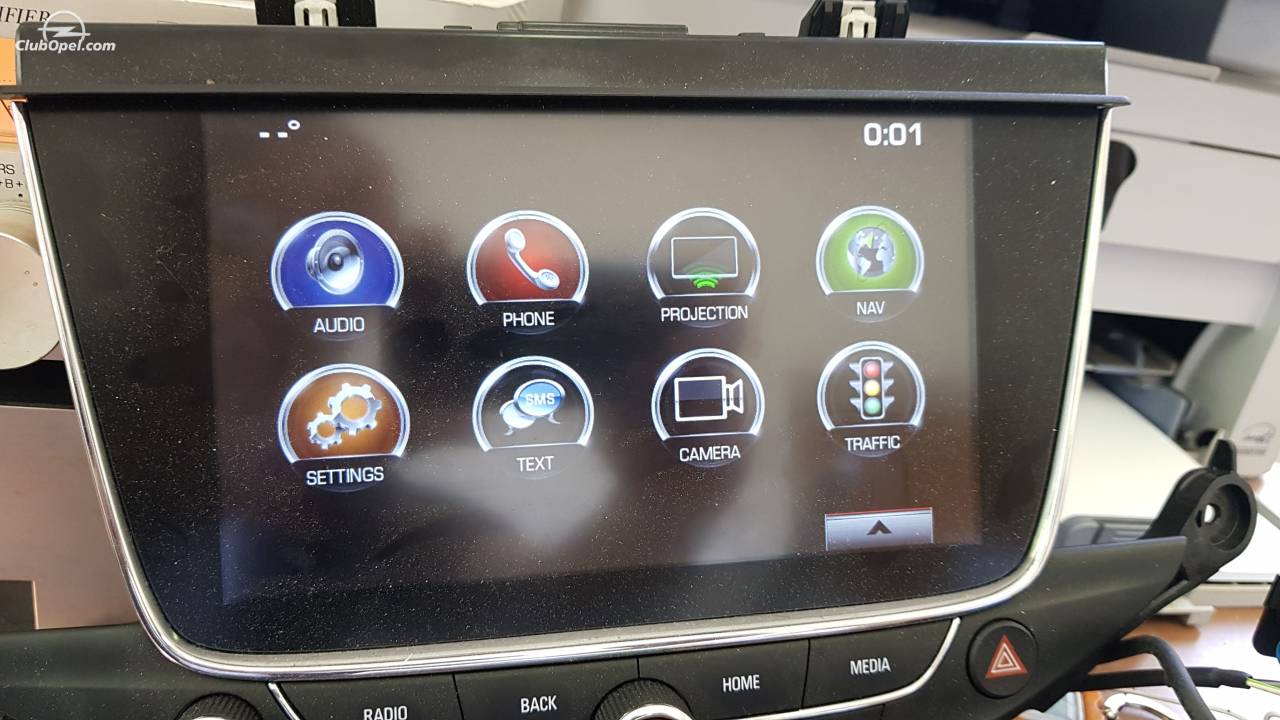

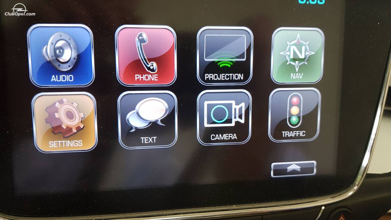

Da,deocamdata pot sa iti spun doar ca hmi si silverbox au fost 400€.Sistemul raspunde mult mai rapid la comenzi,am castigat bineinteles functia projection,harti 2017,tema de buick regal si digital audio broadcast(radio digital).In afara de tema de opel si buick mai pot instala temele de buick si chevrolet.Despre costurile programarii nu pot spune nimic inca,dar nu este o treaba simpla,e nevoie de programatoare si cunostinte destul de avansate,deci iese din discutie o treaba homemade.Avantajul acestui upgrade este ca se pot face in continuare si updateurile de soft la instrumente,silverbox si amplificator(updateul este posibil doar cu stick usb),si nu este posibil cu o unitate aftermarket.Practic hmi-ul citeste soft-ul de pe usb si resofteaza celelalte module.

cristi_bv, multimesc pentru rãspuns, desi pozele vãd cã nu sunt de insignia A, mai degraba de la modelele noi...😊

Cele 2 poze sunt facute pe masa si displayul e de astra k.insignia a si astra k au aceleasi hmi si silverbox.Eu pot sa iti spun cat m-au costat pe mi e,nu am de vanzare.Tu poti sa le iei cu 100€ sau cu 1000€,tine fix de norocul tau.Cat despre programare,am facu-o eu si inca este in teste,cand va fi totul ok o sa gasesti anunt la publicitate.Cat despre cerut si oferit ajutor iti recomand sa citesti cateva postari 😉
