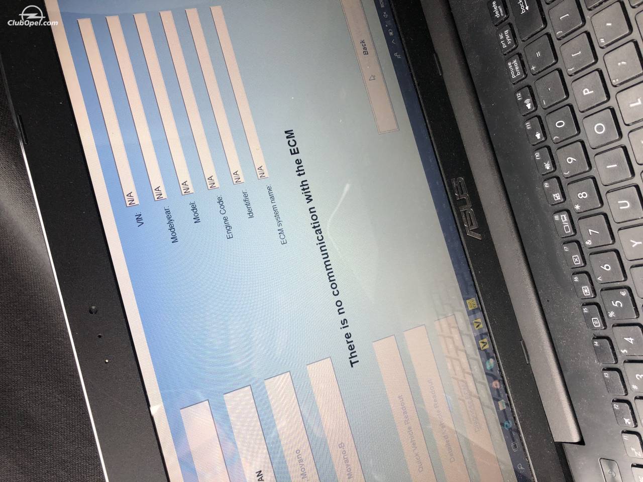

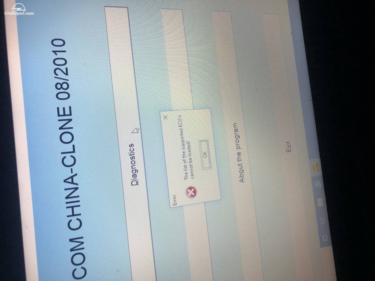

Salutare de 6/7 zile am cumparat un op-com clona am încercat pe win 10 pe win 7 S-o instalez dar tot degeaba nu reușesc sa ma conectez la masini deloc am probat la mai multe masini ... las poze cu problemele întâmpinate am dezactivat semnãtura digitalã pe win 10 am fãcut tot ce am citit și am vãzut pe net dar degeaba
