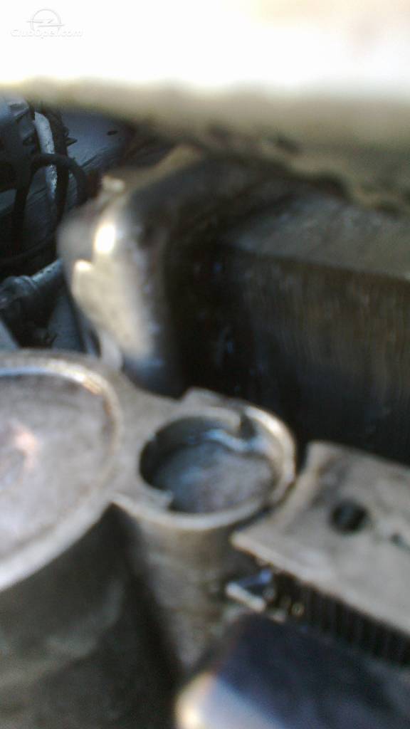

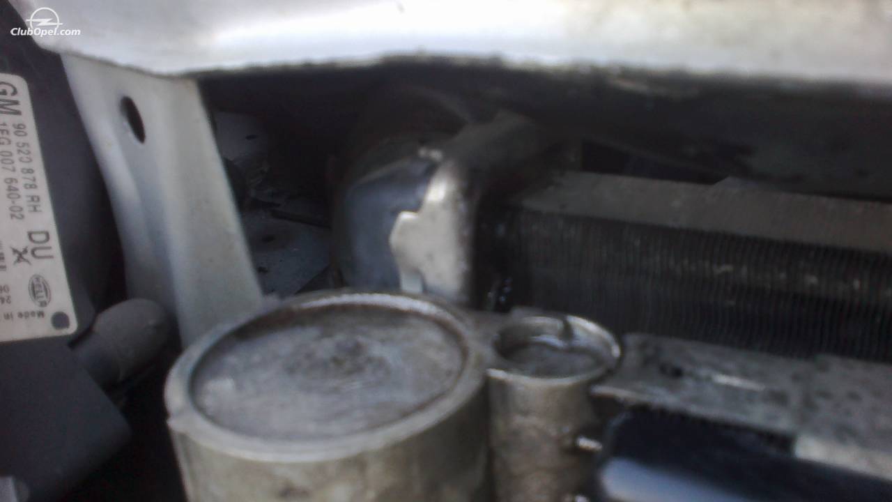

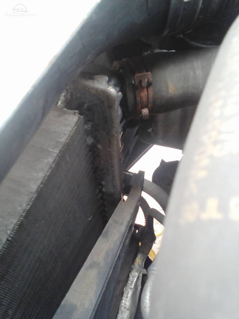

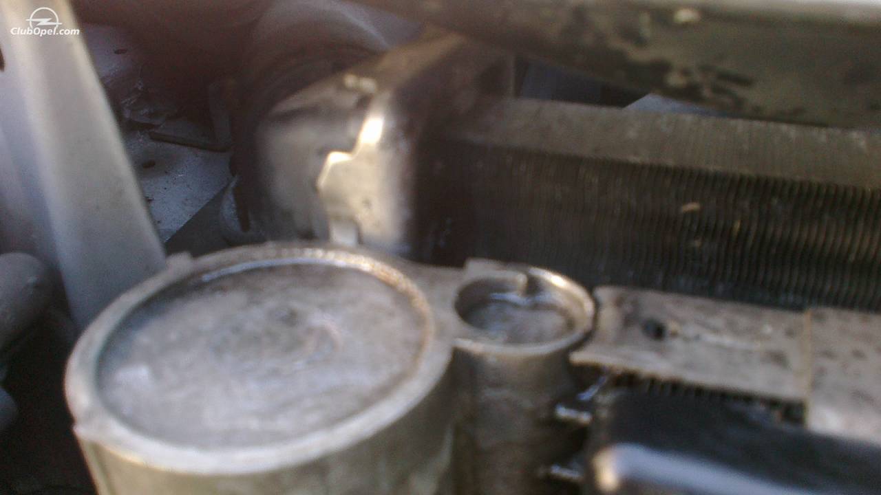

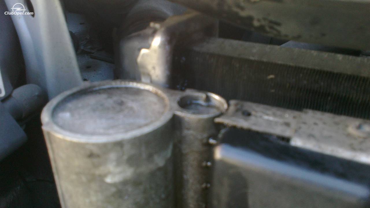

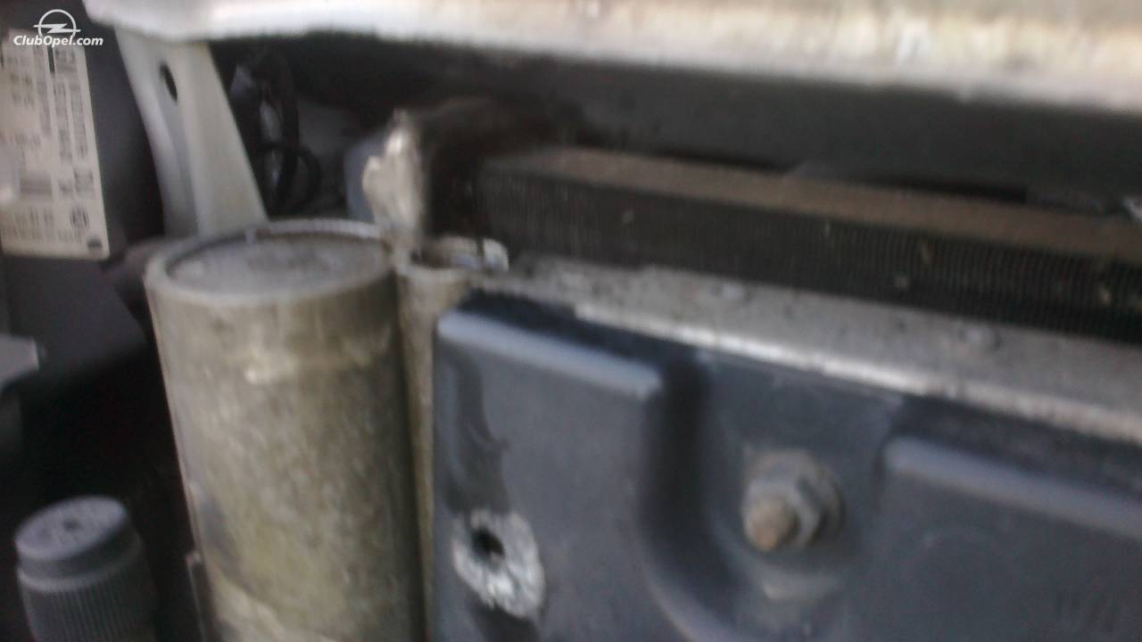

Salut.
De doua zile am observat pe asfalt pata de antigel.
Eu am facut schimbul de antigel in urma cu o saptamana.
Am crezut ca nu am strans bine busonul de golire de la radiator.
Dupa ce am analizat mai bine am vazut cum curge in coltul de sus unde sunt imbinate radiatoarele.
Cum pot repara radiatorul provizoriu si daca il pot demonta eu fara sa dau jos radiatorul de clima.
Am atasat cateva poze.
Bafta.

Salutari! Moisei catalin, ce ai mai rezolvat, ca identic e si la mine 😢 al meu pierdea si anul trecut si am pus o sticluta mica de lichid pt astupare fisuri si a tinut pana acum 2 sapt. Deci 1 an jumatate a tinut o reparatie provizorie cu solutia aia de 18-20 lei parca.. Am cautat radiatoare noi si cel mai ieftin ar fi 150 iar mai bunicel peste 200-250... Trebuie sa ma documentez sau sa masor exact ce am pe masina ca sa se potriveasca in cazul inlocuirii, iar in cazul lipirii nu stiu ce sa zic... 😢 astept raspunsuri, multumesc! Sanatate!
  • Aries
  • Mesaje scrise: 890
  • Masina: Astra 2002 y17dt
Parerea mea ar fi sa te orientezi spre unul nou.
- de la dezmembrari nu sti ce iei (depuneri, pori, cleme prindere obosite )
- lipiturile raman tot carpeli si te lasa fix cand esti cel mai departe de casa
- solutii minune rezolva problema temporar dar asa cum se depun in zona sparturii, la fel se depun pe toata instalatia, in special in zonele stramte (vezi caloriferul incalzire habitaclu)
Si acum e putin decembrie dar nu mai e mult pana la canicula verii unde un motor sufera cu un sistem racire carpit si colmatat.

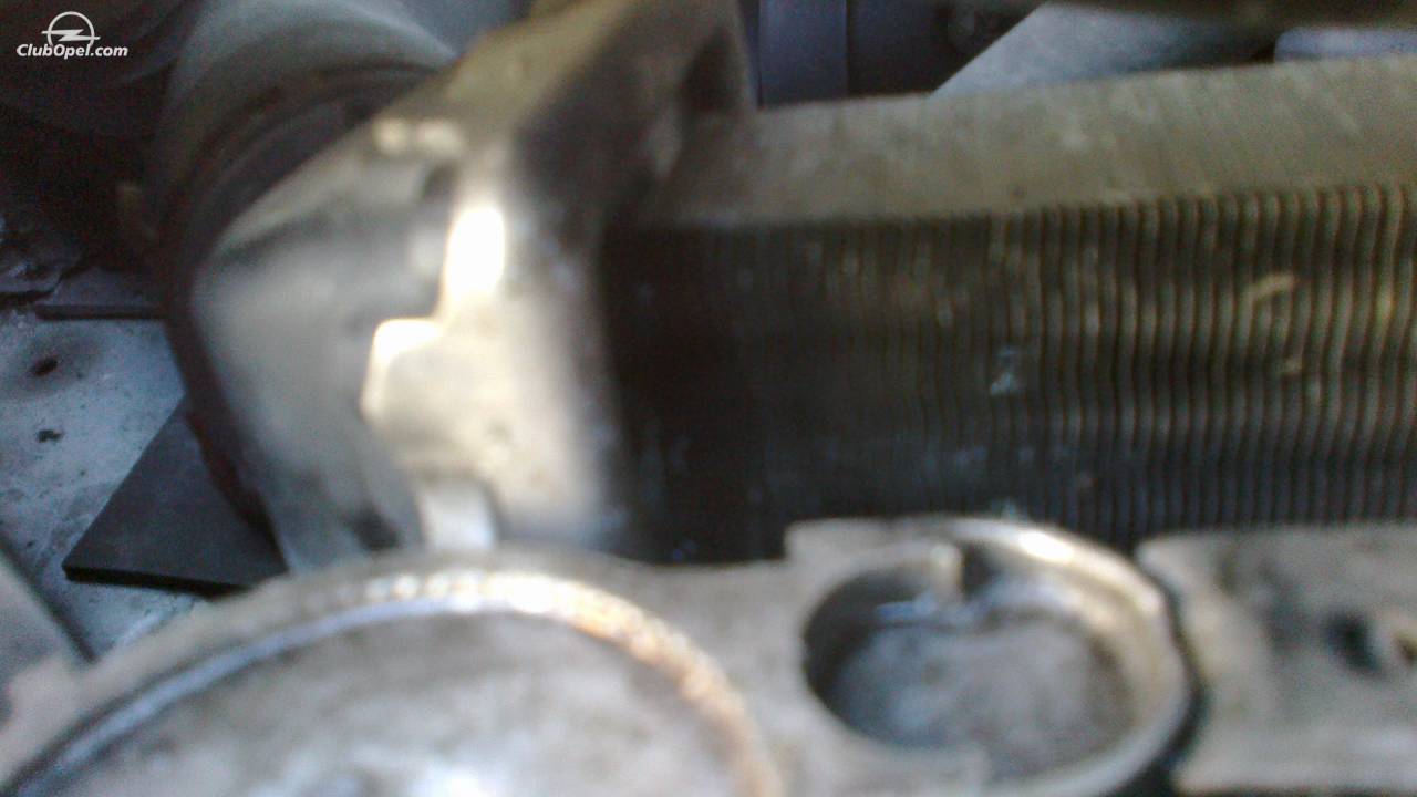

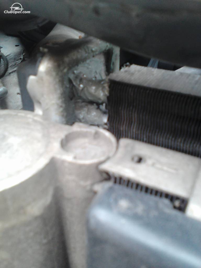

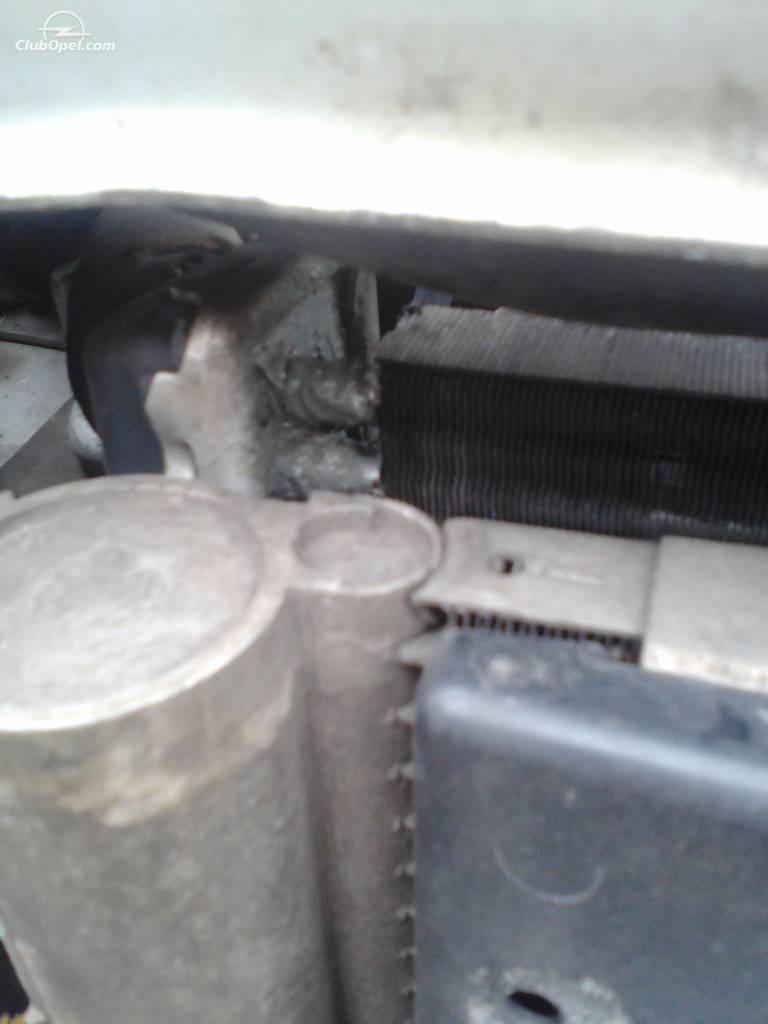

Salut @mihaidarie.
Eu am rezolvat cu poxipol.
Provizoriu pana in primavara cand am sa iau unul nou.
Cum am procedat:
Scos atigelul, demontat ventilatorul, dupa aceea radiatorul de racire, cel de AC ramane pe masina.
Am spalat interior exterior radiatorul si dupa ce s-a uscat am scos 4-5 randuri din faguri cu un cutter.
Am degresat zona cu alcool si aplicat poxipol in mai multe straturi.
De o luna si jumatate nu mai curge, sper sa tina pana cumpar un radiator nou.
Sunt de aceeasi parere cu @aries.
Am atasat si cateva poze.
Bafta.
