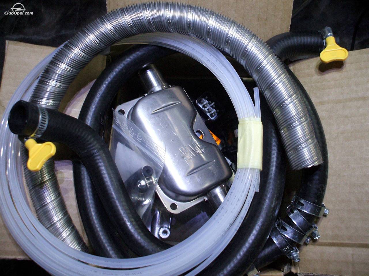

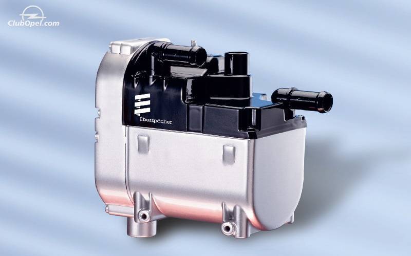

Mulțumesc de rãspuns, ar fi interesant un sistem de încãlzire. Cam cat ar costa cu tot cu accesorii?
Întrebarea este informativa deocamdatã, investiția de luna asta a fost în compresorul de clima, luna viitoare plãcute de frana...
Poate in septembrie te caut, mulțumesc încã o datã.
  • RaduRek
  • Mesaje scrise: 437
  • Masina: Zafira Tourer 2013 A20DT
  • Cont inregistrat: 04 Dec 2010

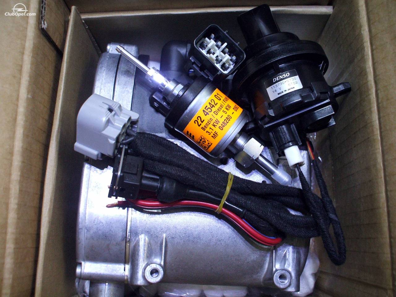

Ca piese iti trebuie:
Unitatea de baza - 1500 lei(la vremea asta). Include incalzitorul, pompele, conductele, telecomanda de pornire). Si principalele accesorii pentru montaj.
Apoi optional modulul de pornire a climei pentru a preancalzi salonul si desgheta geamurile, daca doresti. Asta se cumpara din Germania si costa 150 €(pret final).
Manopera in jur de 200€, in functie de ce service sau cunostinta gasesti sa te ajute.
Asistenta este gratuita 😊
Totul este absolut NOU Made in Germany.

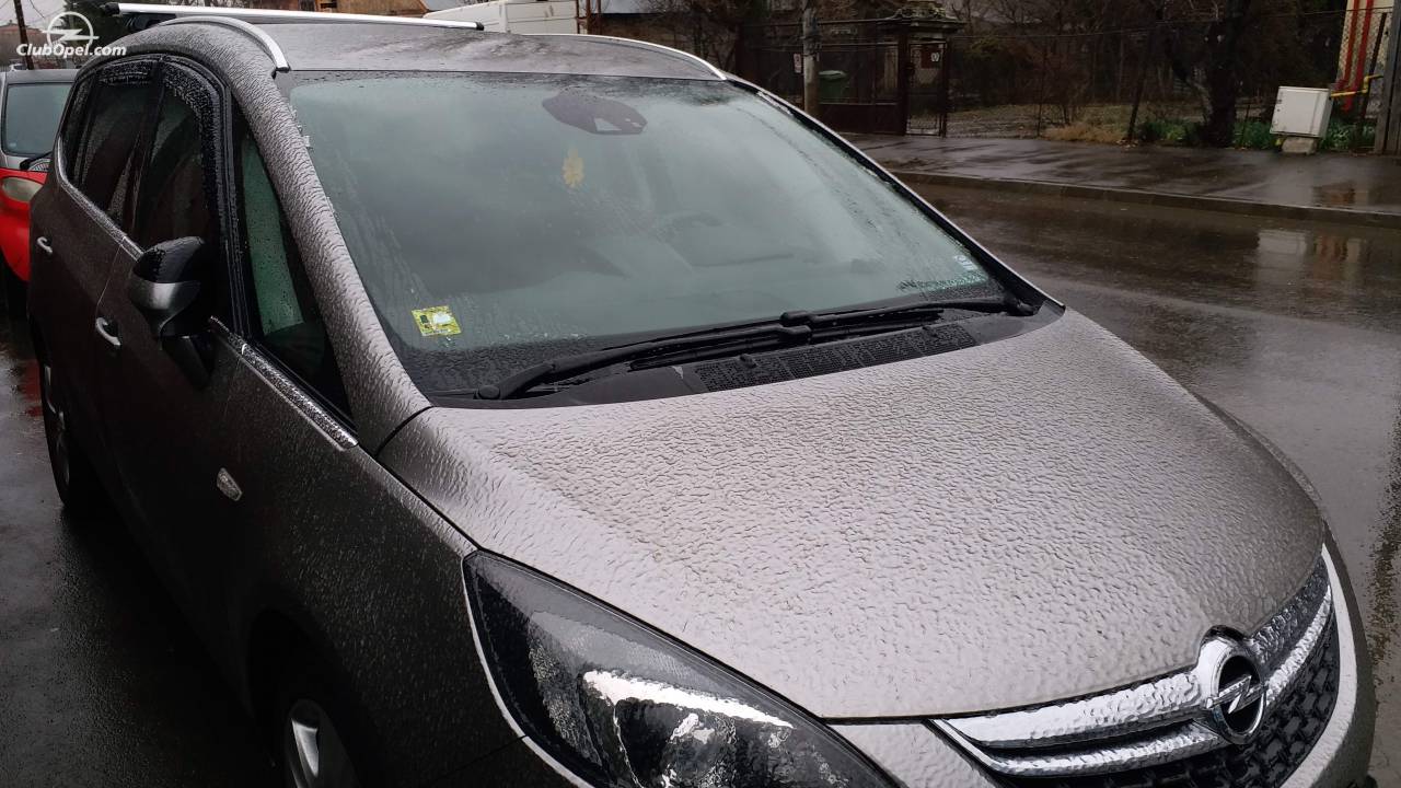

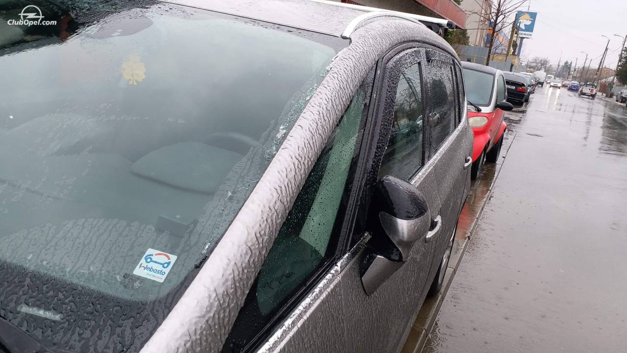

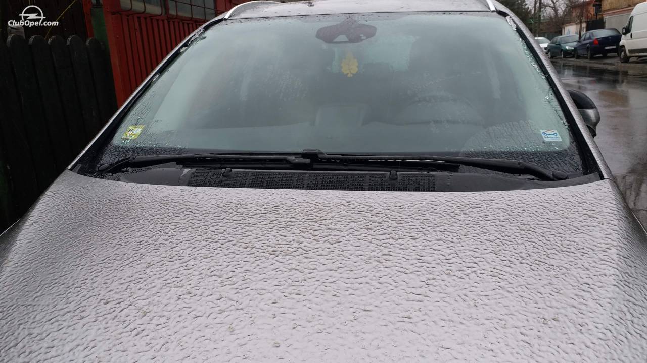

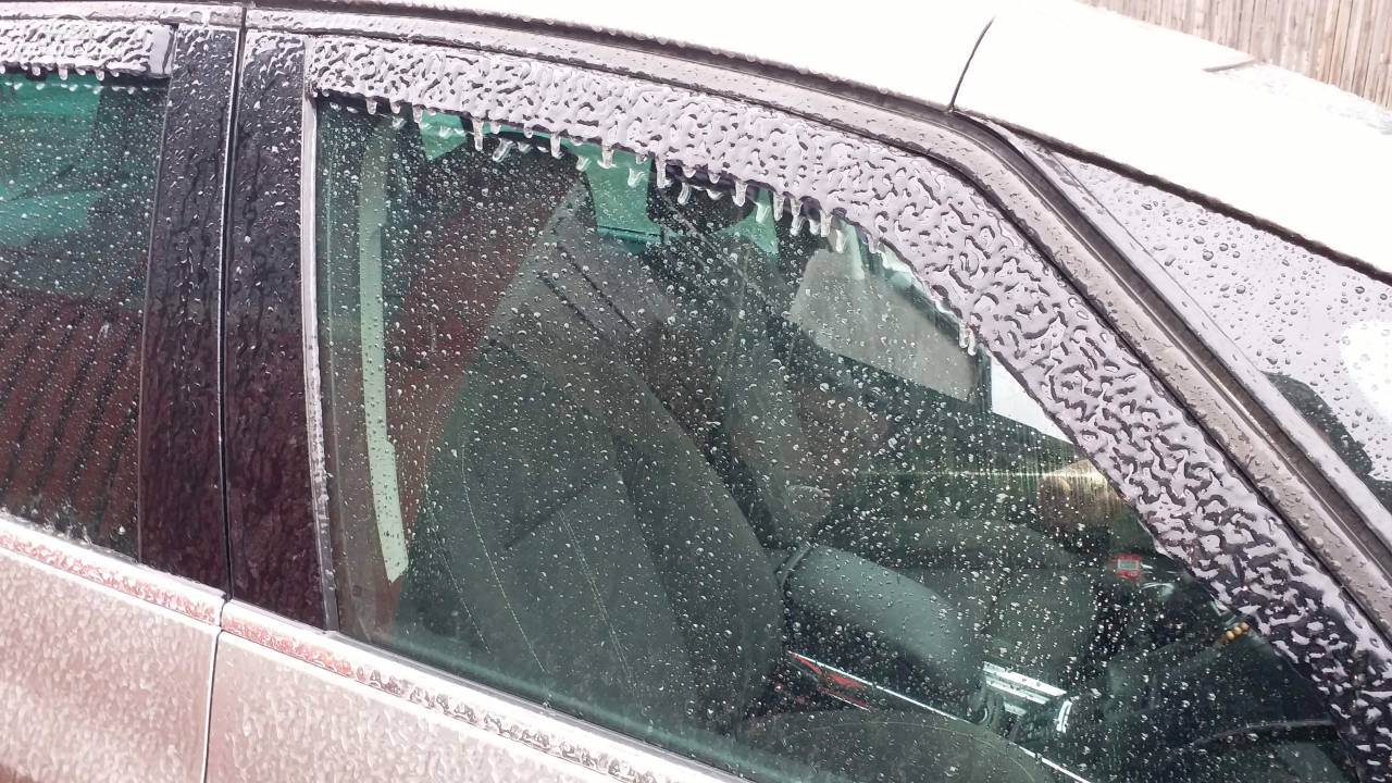

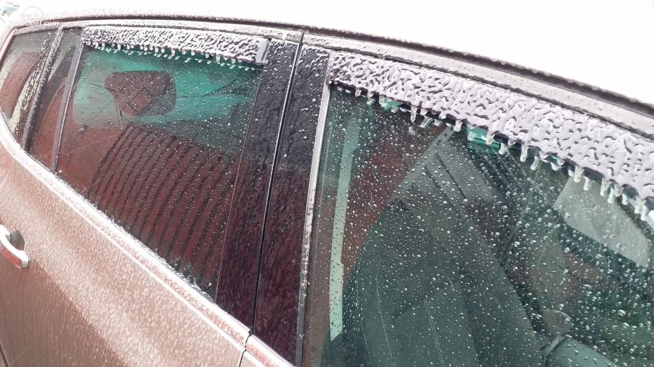

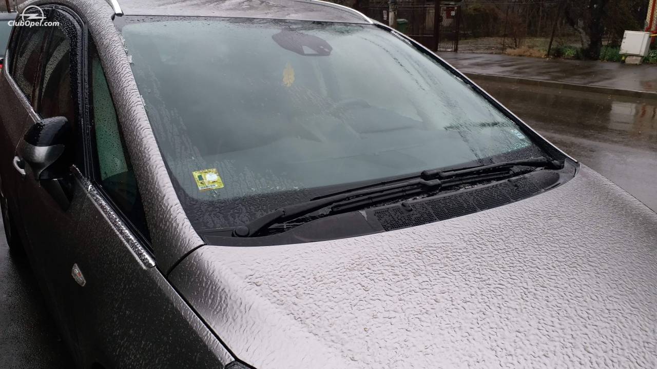

Iar a venit iarna 😊 dar Webasto isi face treaba.
  • marcovo
  • Mesaje scrise: 108
  • Locatie: Rm.VALCEA
  • Masina: Zafira Tourer 2012 A20DT
  • Cont inregistrat: 12 Feb 2007
Brrrr, Super tare 🙄
