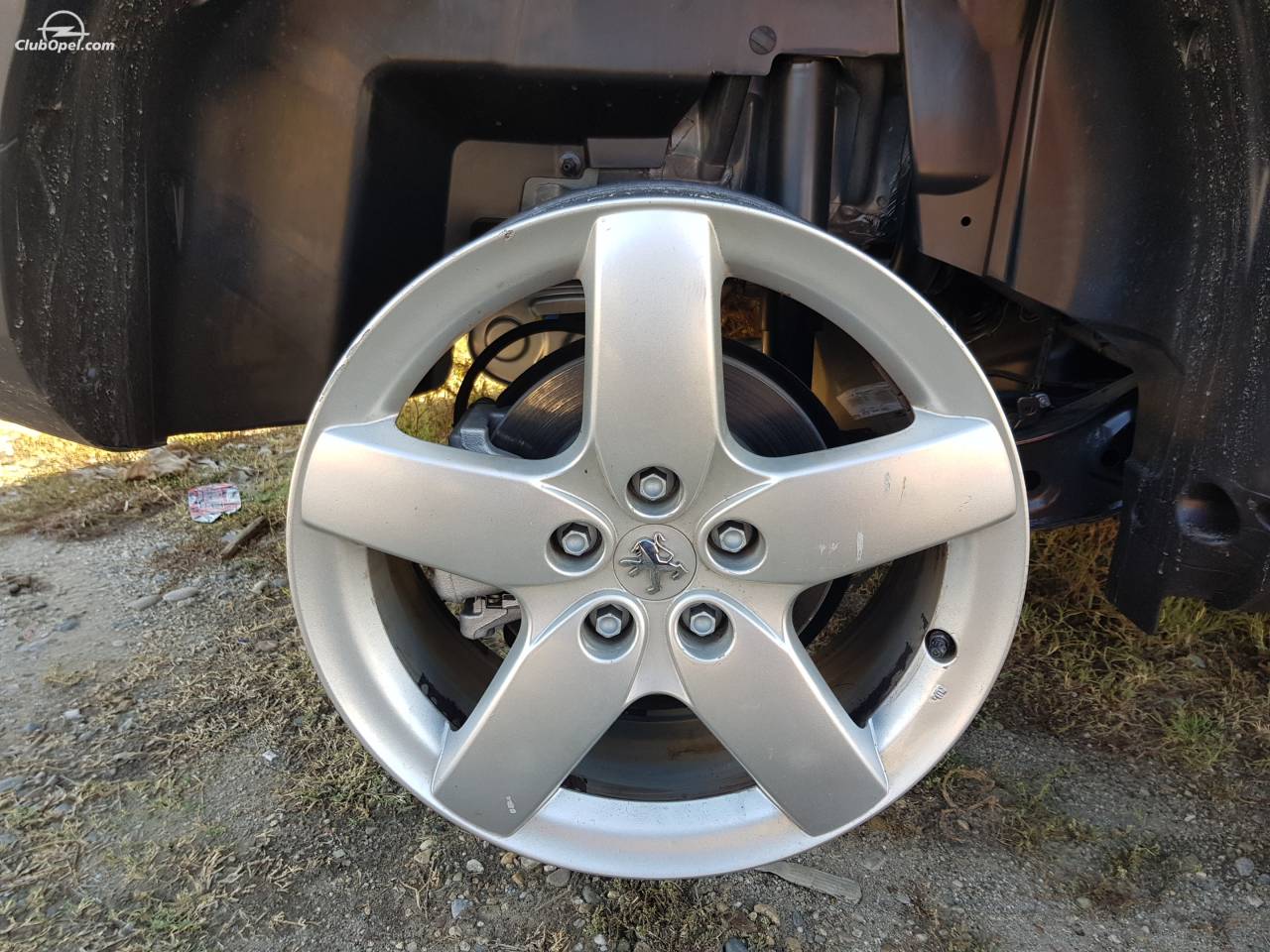

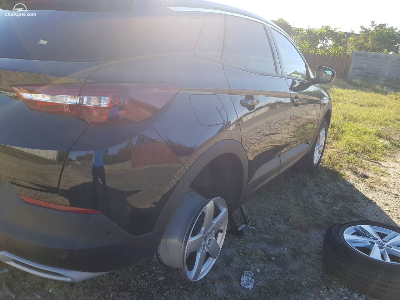

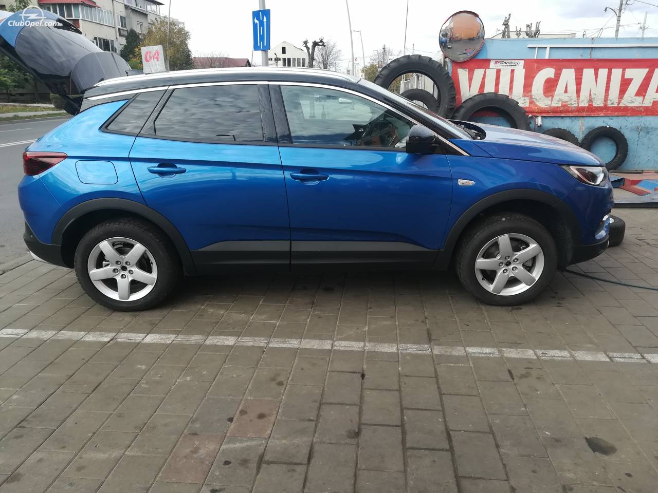

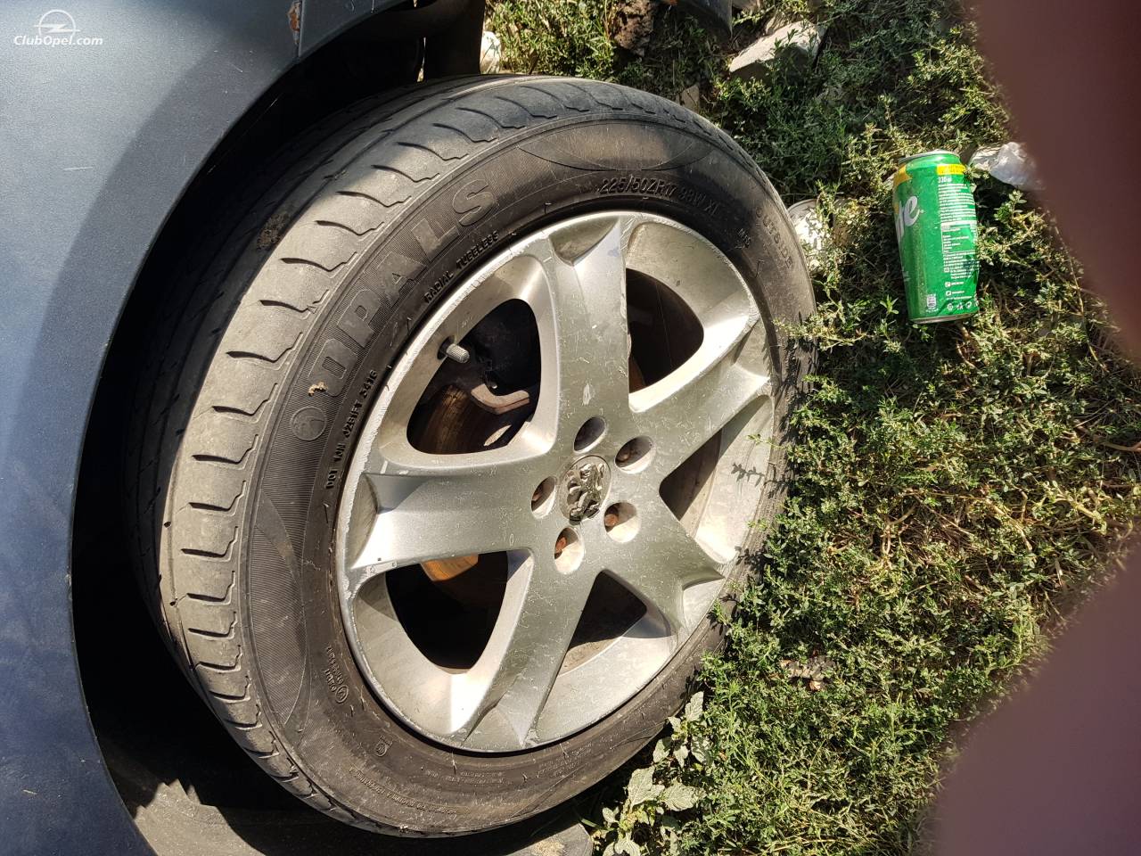

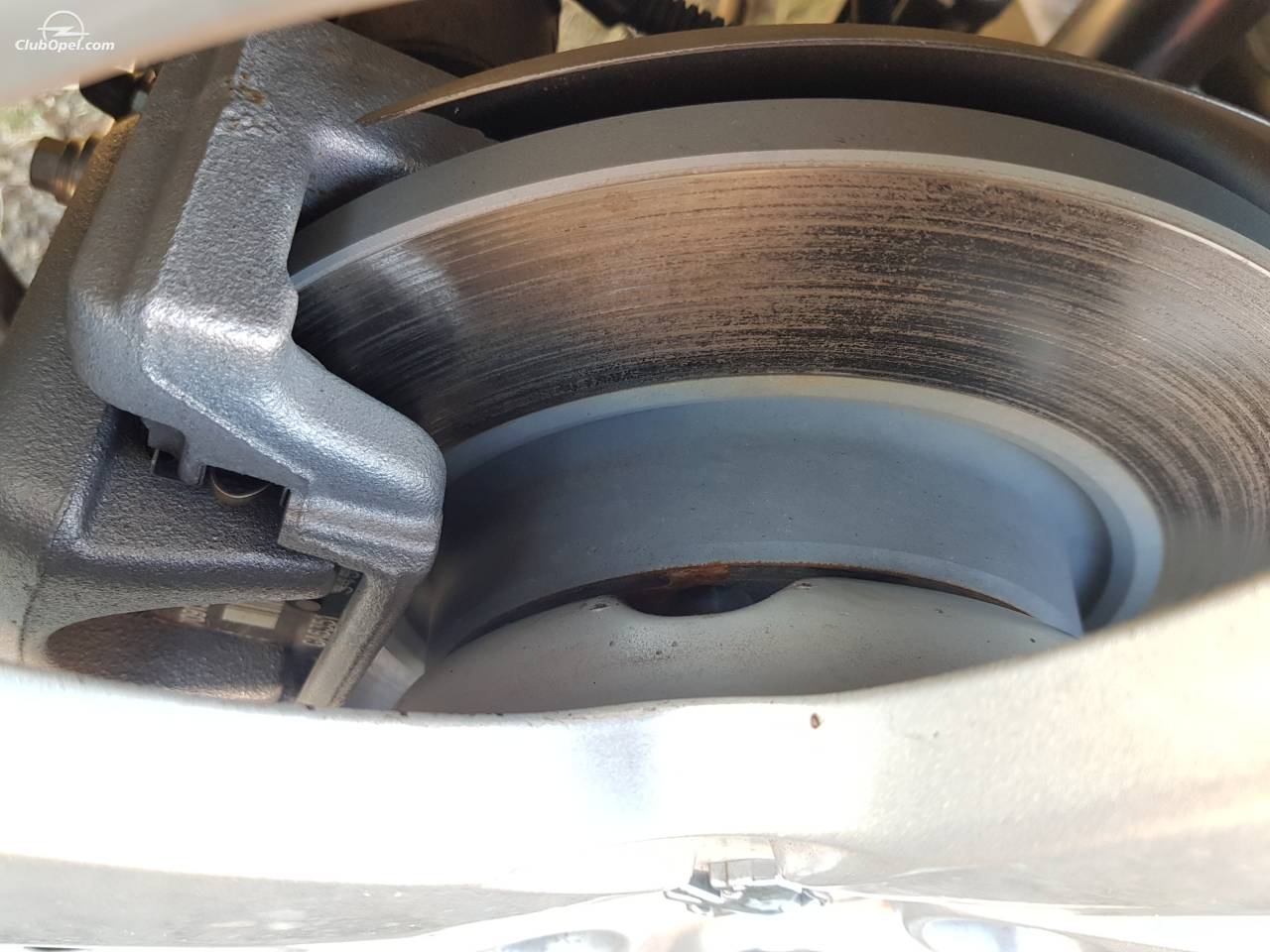

  • VOctavianSorin
  • Cont inregistrat: 18 Sep 2020
Gata, am testat jante J17x7 de la Peugeot 407, singura diferenta este de ET, la Opel originale au ET42, la peugeot ET48.. in rest identice, adica:
forma jentii J, diametru 17 inch, latime 7 inch, 5 prezoane, distanta prezoane 108mm, diametru butuc 65,1mm.
Las si poze..
  • VOctavianSorin
pt jentile peugeot 407 din pozele de mai sus, indicativul este: 7Jx17CH5-48.
pt cine are in CoC jenti de 16, si vrea sa puna de 16, modelul de la Peugeot 407 e asemanator cu cel de jenti 17 (aceleasi 5 spite dar mai scurye putin).
Deasemenea, mai este un alt model de jenti Peugeot 407, tot J7 x 17, care se potriveste, vezi poza.

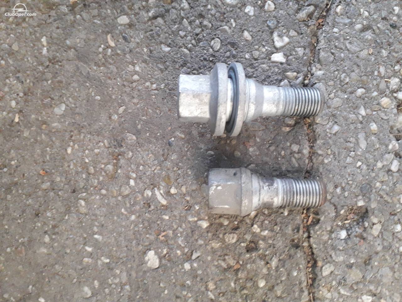

Pentru jențile de tablã ce tip de prezoane trebuie?
Chiar nu merg cele de aliaj?
Spook de unde ai luat cu 80 lei cele 20 de prezoane de tablã?
  • bazate
  • Mesaje scrise: 510
Merg si prezoanele de aliaj dar arata oribil...pe tabla.
Desfa unul si vei vedea. Unul pt jante tabla e in general intre 6 si 13 lei buc.

  • bazate
Cam asa ar arata.
