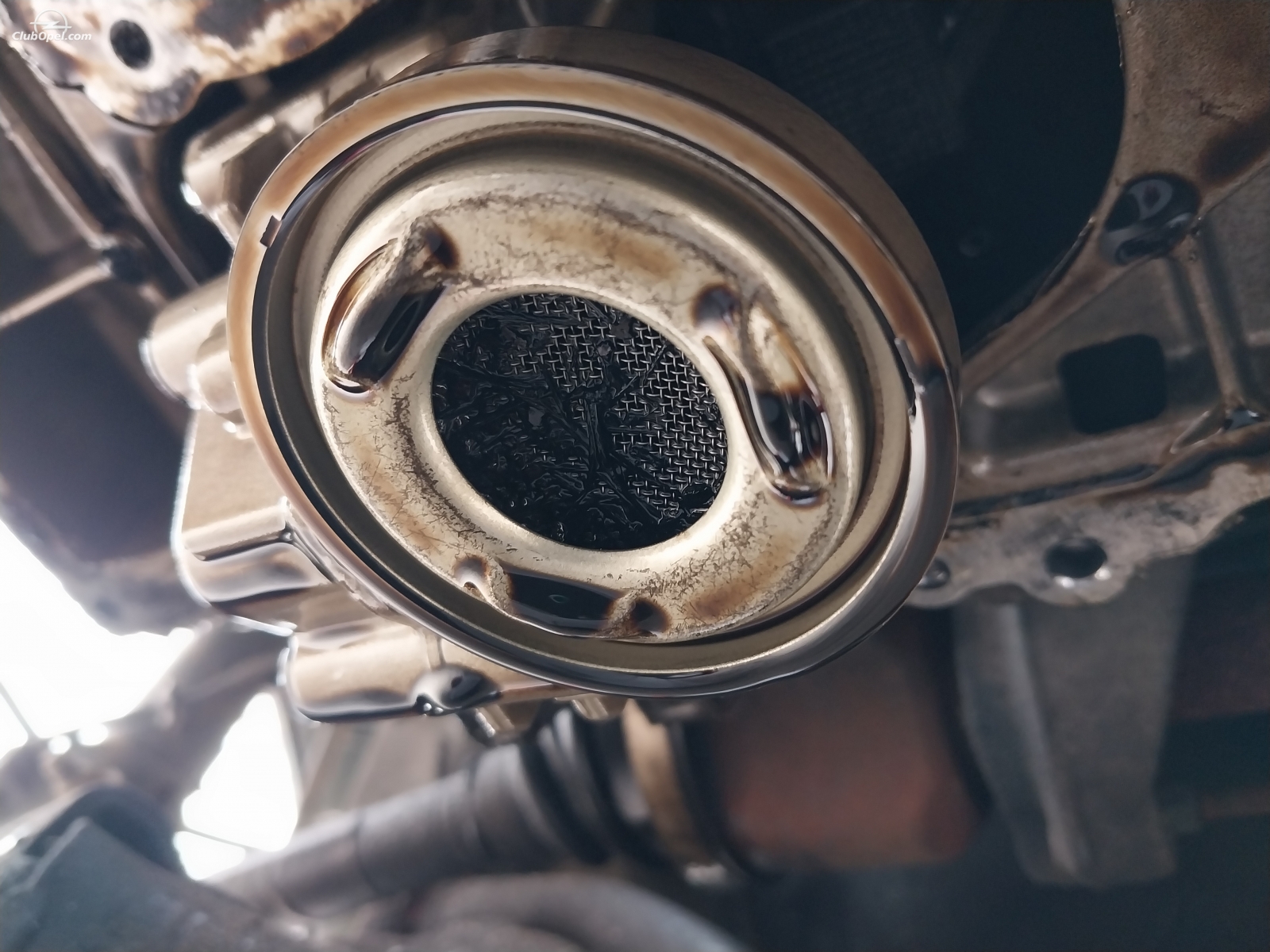

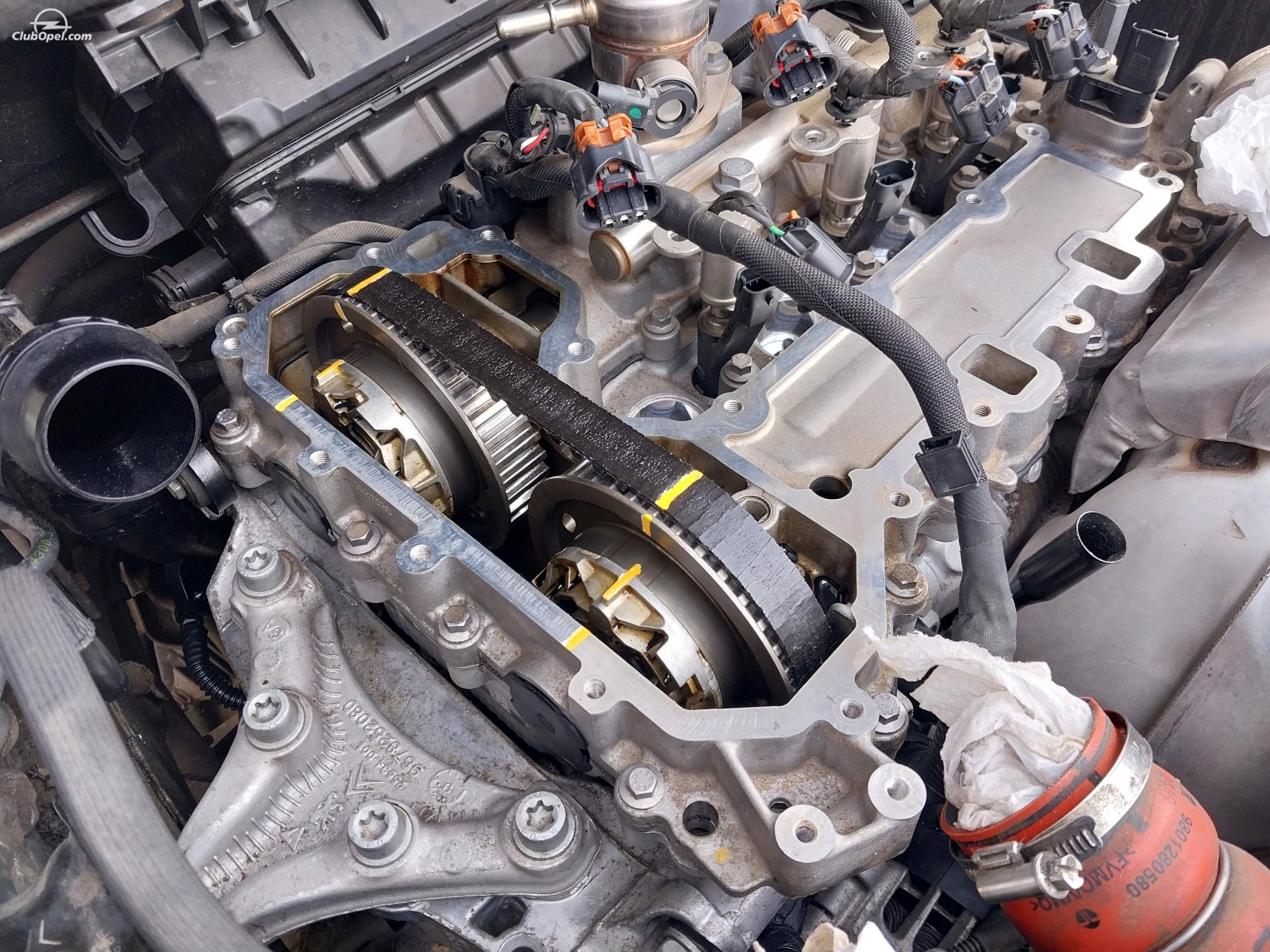

Am desfacut zilele astea motorul, va atasez poze cu sorbul si cureaua, se pare ca incepuse sa se dezintegreze din ce in ce mai mult. Sincer rola si intanzatorul nu ar fi trebuit schimbate, am apucat sa le cumpar, sunt in ulei si rulmentii sunt mereu gresati, plus ca nu are pompa de apa pe aceeasi curea. Kitul cu tot cu cealalta curea de accesorii si intinzator m-a dus pe la 800 lei, simering nou, surub fulie nou, si ceva gasket...cam atat. Cureaua de la pompa de apa arata bine si nu o sa o schimb. Deci originala 93000, inneo first 0W30 (o sa trec la sugestia colegului pe RCP)

Am adăugat imaginile tale la post, în caz că imgur le șterge cândva în viitor.
Din cei 93k km, cam cât % făcuți în oraș și cât % în afara orașului?

Sa zicem 80% exterior, undeva la 85km zilnic.(L-V).
De 1 an (am folosit alta masina), a mers pe distante scurte, 10km sau chiar 3-4 km.
