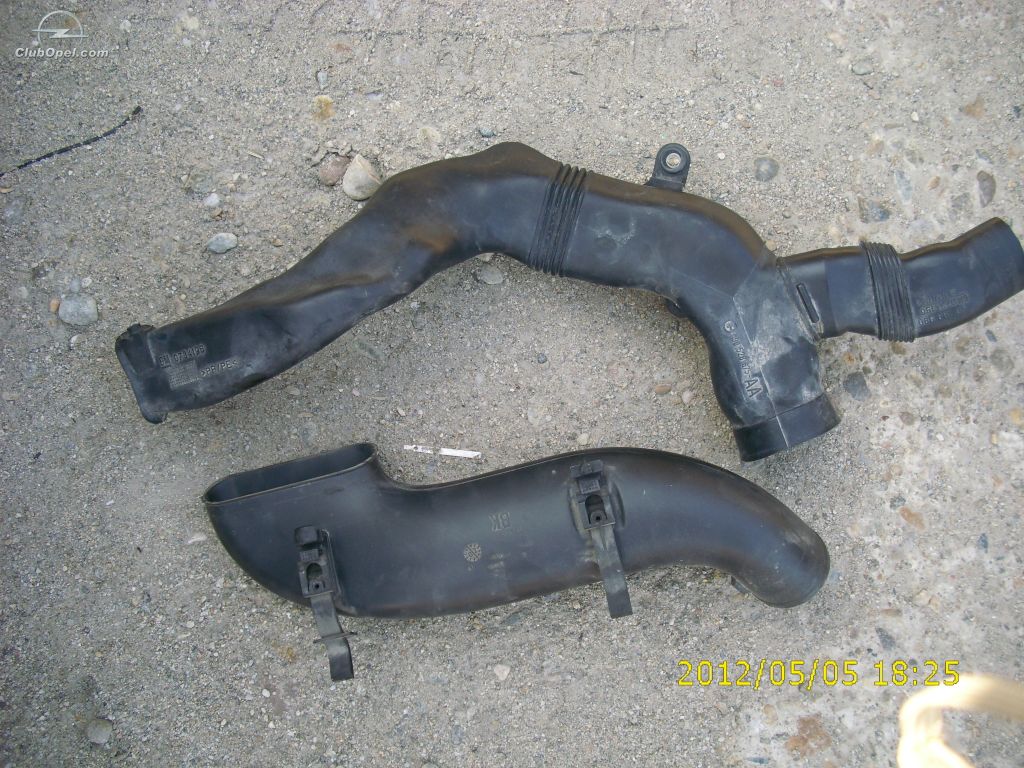

uskt2005 a scris:problema acestor filtre conice este ca trag aerul rece de la motor, si astfel vara este posibil sa traga mai prost masina decat cu un filtru stock, cauta filtru panel care merge montat direct in cutia originala, scoti restrictoarele de aer si evantual schimbi si pipa de admisie a aerului cu una mai mare de vectra C.
Salut, ai putea sa ma ajuti cum trebuie sa montez pipa de vectra C, mai jos gasesti o imagine cu cea de vectra B originala si cea de vectra C.
Multumesc mult

Incearca si fa ceva custom, pt ca la tine nu e plug-in cum a fost la mine.... cauta un tub ceva care sa faci legatura intre pipa si cutia filtrului... ai putea incerca sa tai pipa ta originala si cu ceva ajustari sa o legi pe cea de vectra c la ea....

Din cutia filtrului trage un furtun gros din acela cu insertie metalica.Iar in Grila poti sa pui ce vrei tu care se adapteaza frumos pe furtunula cela.

Salutare, am reusit sa il montez, am tras de la capatul cutiei de la filtru un tub flexibil pana in fata la grila unde este montata pipa de C.
Multumesc pentru sugestii, sa stiti ca trage mai bine si motorul nu se incalzeste asa tare de exemplu de la mine de acasa pana la munca fac cam jumate de ora cu masina, apa imi ajungea tot pe la 95 de grade de cand cu aerisirea mai buna si mai mare sta constant la 80.

Nu prea are treaba una cu alta in cazul tau, a fost o simpla coincidenta tind sa cred
  • mumus
  • Mesaje scrise: 617
  • Cont inregistrat: 26 Aug 2010
eu cred ca ti-a picat termostatul...
