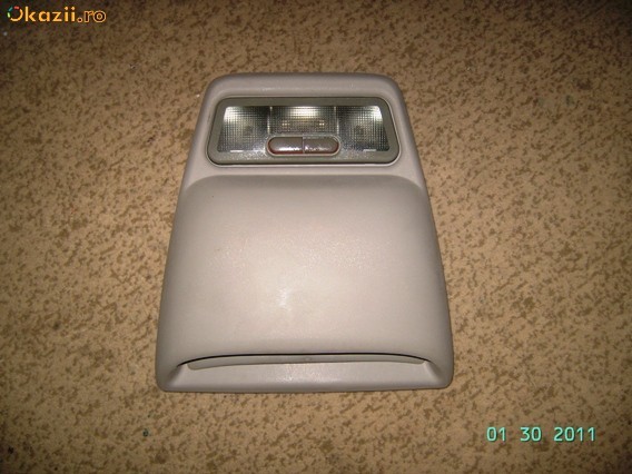

Salut! Sunt putin pe langa subiect,dar tot de demontat este vorba 😊). Am schimbat luminile din plafoniera la o vectra B2 si dp ce am schimbat becul din mijloc (cel care se aprinde cand deschid usa) la cateva zile, cele mici din parti care le aprinzi din buton numai merg. Nu pot desface decat capacul sa ajung la becuri,ce fac sa dau cu totu jos,sa vad dc nu merge? Sau poate stiti dc nu merge 😊)😃

alexx_ra2 a scris:Salut! Sunt putin pe langa subiect,dar tot de demontat este vorba 😊). Am schimbat luminile din plafoniera la o vectra B2 si dp ce am schimbat becul din mijloc (cel care se aprinde cand deschid usa) la cateva zile, cele mici din parti care le aprinzi din buton numai merg. Nu pot desface decat capacul sa ajung la becuri,ce fac sa dau cu totu jos,sa vad dc nu merge? Sau poate stiti dc nu merge 😊)😃
salut. daca ai schimbat tot cu becuri e posibil sa fi iesit un fir care vine la plafoniera....sunt 4 fire care vin acolo. mai poate fi de la contactii care sunt in interior si aici ma refer la lamelele acelea din cupru,nu face vreuna contact.
In cazul in care ai montat leduri incearca sa le pui invers pt ca sunt polarizate + si -.
baga surubelnita mai adanc iese foarte usor nu iti fie frica. la mine iese si daca trag cu mana.

ledurile sunt puse bine....ca pana mi-am dat seama ca sunt cu +/- am schimbat cateva sigurantze. Nu iese deloc..am tras cu tot ce e posibil am scos becurile si am apucat calumea de plasticu acela:)) se misca capitonajuj de pe plafon:))

are niste cleme ....pune o poza cand ai timp sa ne dam seama...sunt vreo 3 modele de plafoniere pe vectra...ar trebui sa iasa tragand din partea de joscea care vine spre oglinda ...

http://arch1.okr.ro/auction...62734-700_700.jpg aºa este...iese partea dinspre parbriz,jumãtatea dinspre interior rãmâne acolo

mda...e cu cutie de acte cu tot. asta nu stiu cum se scoate....lasa-ma sa ma documentez si daca aflu ceva iti spun.

daca e modelul de mai sus , se scoate f usor , adica se trage de prima parte care este prinsa in clemele de plastic de pe margine ( trage fara grija ca nu strici nimic), dupa ce ai scos-o ai acces la becuri ,partea in care sunt montate becurile este prinsa de suportul de acte prin 2 cleme metalice situate in partea opusa parbrizului , clemele sunt destul de tari ( otelite ) daca tragi de aceasta parte si te ajuti cu o surubelnita iese fara probleme, suportul de acte este prins de plafon in doua suruburi si alte doua cleme metalice care nu se vad dar deasemeni se scot usor tot prin tragere !

Am desfacut acolo tot...am scos placuta accea cu totu...firul care vine,acea "alimentare" sa-i zic este ok...nu era nici praf ninmic, nimic. Becul din mijloc se aprinde normal,adik atunci cand deschid usile,dar cand apas pe buton,cele din parti nu merg. Ce sa mai verific? am pus si pe becul din centru pe cel normal si tot degeaba...deci din cauza ledului nu este.
Astazi - 07:06 pm
Vreo sigurantza ceva...? sa verific? e separat pt cele 2 becuri?
