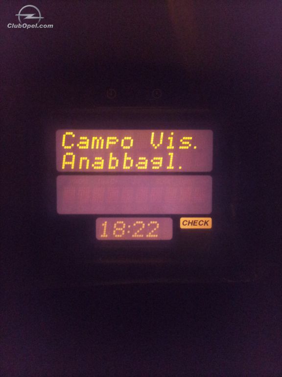

un ajutor daca e posibil va rog????? am luat de la cineva din italia un opel vectra b. in rmania la service am schimbat bielete, capete de bara, bielete antiruliu.....si cam tot din fata. ce tine de siguranta. dupa ce am plecat cu masina din service...la cativa chilometri parcursi sa aprins CECK si mesajul asta....in imagine. service auto inchisese si nu mia ramas decat optiunea voastra sa ma ajutati. multumesc frumos
  • LGLro
  • Mesaje scrise: 27
  • Masina: Vectra 1996 X18XE
  • Cont inregistrat: 05 Jul 2012
Salut "vatmanu" in general eroarea aceea apare cand ai probleme la un bec (e ars sau face scurt), verificati toate becurile de la stopuri semnalizare si faruri.
