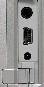

Am si eu aparat Canon A520, vechi antic si de demult, dar pana nu crapa nu ma indur sa il schimb, inca isi face treaba decent 😊.
Am o mica problema cu el. In momentul in care il deschid, de fiecare data, indiferent daca sunt pe modul de a fotografia sau de a viziona pozele facute, imi apare sa setez data si ora, care evident ca nu este salvata ulterior.
A mai intalnit cineva problema asta? I-a dat de cap?
  • Byke
  • Mesaje scrise: 3,359
  • Cont inregistrat: 22 Aug 2007
Foarte bun aparatul. Problema memorarii datei poate aparea din cauza epuizarii energiei din bateria tip pastila ce memoreaza aceste informatii.
Pe net am gasit specificat modelul CR1220 pentru A520. Uita-te cu atentie in lacasul dedicat bateriilor sau cardului si vezi daca n-ai posibilitatea de schimbare a pastilei.
  • D_M_G
  • Mesaje scrise: 2,270
Are dreptate @Byke, o camera buna! Din cate imi amintesc undeva langa mufele de conexiune se vede un mic capacel de plastic si acolo este bateria ce trebuie schimbata! Bafta.....
The I/O ports: AV Out handles monaural audio and video to connect to a TV set with the supplied cable.
The DIGITAL port connects USB 1.1 to the computer for download and camera control with the RemoteCapture software. It also allows for Direct printing to any PictBridge compatible printer, Canon Card Photo Printer or Bubblejet Direct photo printers.
DC INput jack for an optional AC power supply.
A user-replaceable lithium "coin" battery retains time, date and camera settings during main battery changes.
  • CristiNistor
  • Mesaje scrise: 261
  • Masina: Astra 2007 Z14XEP
  • Cont inregistrat: 29 Mai 2009
Multumesc pentru raspunsuri.
Am gasit si eu aici unde se afla acea baterie CR1220, azi o schimb sa scap de o grija. Intr-adevar este o camera buna, un pic cam depasita pe partea de video (rezolutie mica, sunet slab calitativ). Il am de la sfarsitul lui 2006 si inca functioneaza bine 😊.
