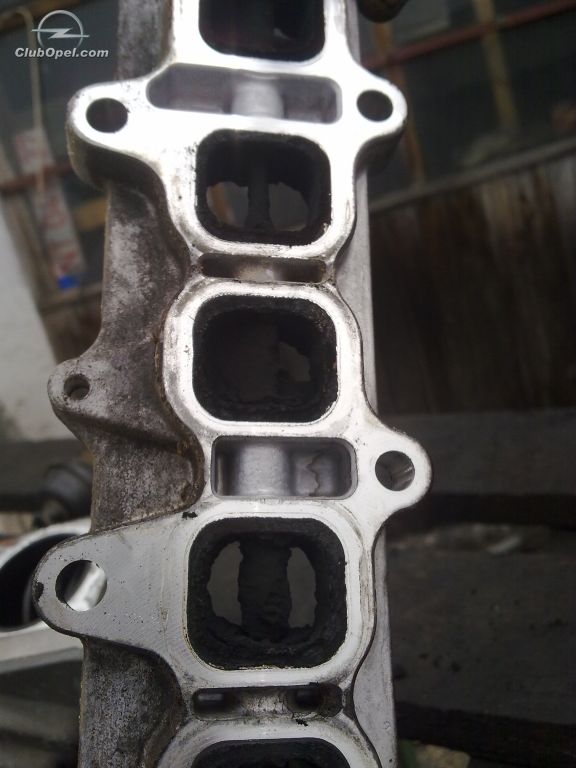

am avut aceeasi eroare si am reusit sa scap de ea P0234 A
am curatat senzorul boost presure, egr si admisia. in poze se vede ce am putut gasi. clapetele de admisie erau intepenite
