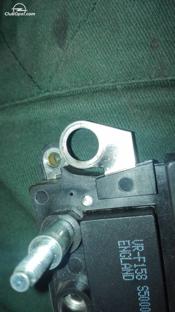

Salutare! Am o vectra c 1.9 cdti,120cp! De curand s-a prajit puntea de diode la alternator! Am demontat alternatorul,am schimbat puntea de diode si m-am luat dupa sfaturile prietenilor si a colegilor opelisti si am schimbat si releul de incarcare! Acum imi palpaie luminile iar incarcarea este 13.8-14 ,o perioada de timp dupa pornirea motorului,iar dupa aceea intre 14v pana la 15v fluctuanta! Eu cred ca poate fi releul nou care l-am pus! O parere,un sfat mi-ar prinde bine! Multumesc!

daca ajungi sa dai jos alternatorul verifica inelele pe care calca carbunii sa nu-si fi facut santuri.
eu banuiesc acest lucru, la vechiul releu de incarcare probabil carbunii lui calcau foarte bine pe acele santuri facute de ei, cel nou are carbuni care probabil nu mai calca bine.
poate fi o cauza, nu zic ca e obligatoriu asta.

S-a rezolvat! Am demontat alternatorul si am gasit la borna+ al platoului de diode ,unde se prinde borna releului de incarcare,contact slab! Dupa ce se monteaza releul,vine o bucsa,apoi o saiba grover,apoi o piulita.(prima,care era slaba) Intre prima piulita(care este mai subtire) si cea de a doua,vine strans papucul(+) care pleaca la baterie(papuc,care era strans bine intre cele doua piulite) Am schimbat ,totusi releul(l-am pus pe cel vechi) si am strans bine ,de data asta si prima si a doua piulita! In poza este borna + a releului care era slaba!
