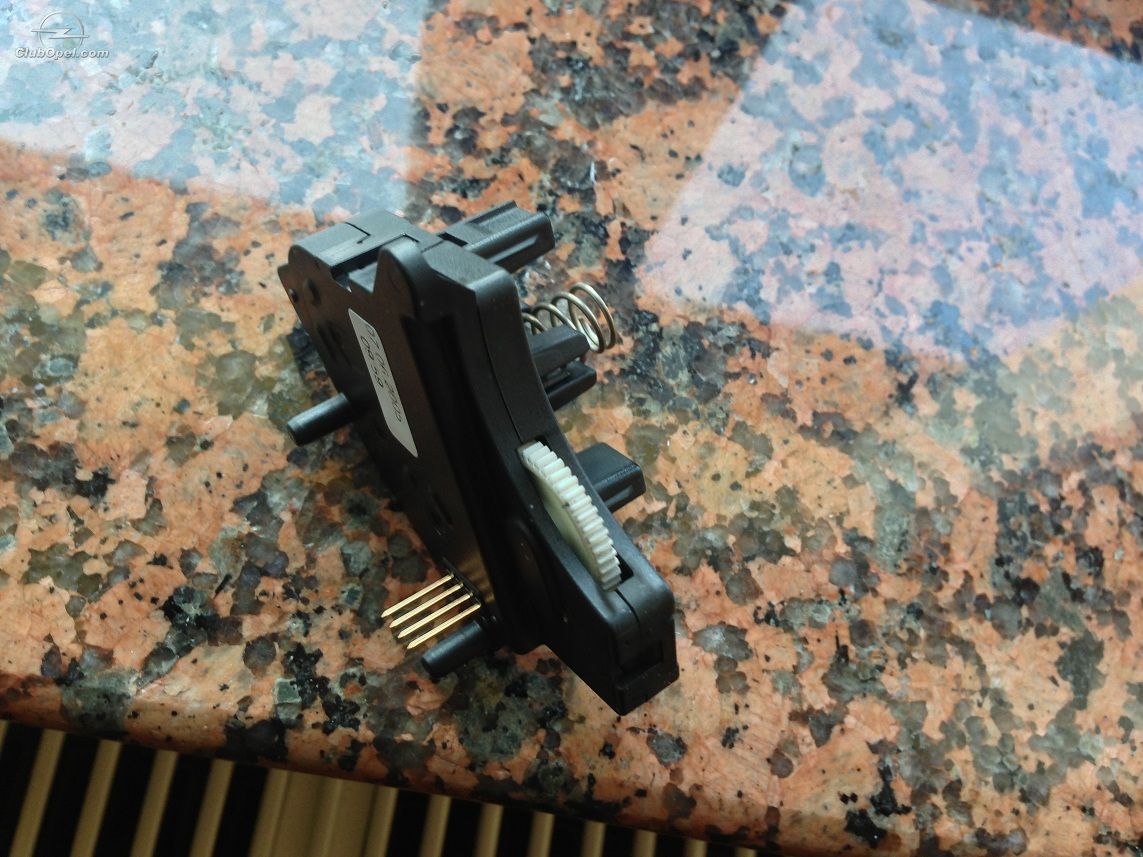

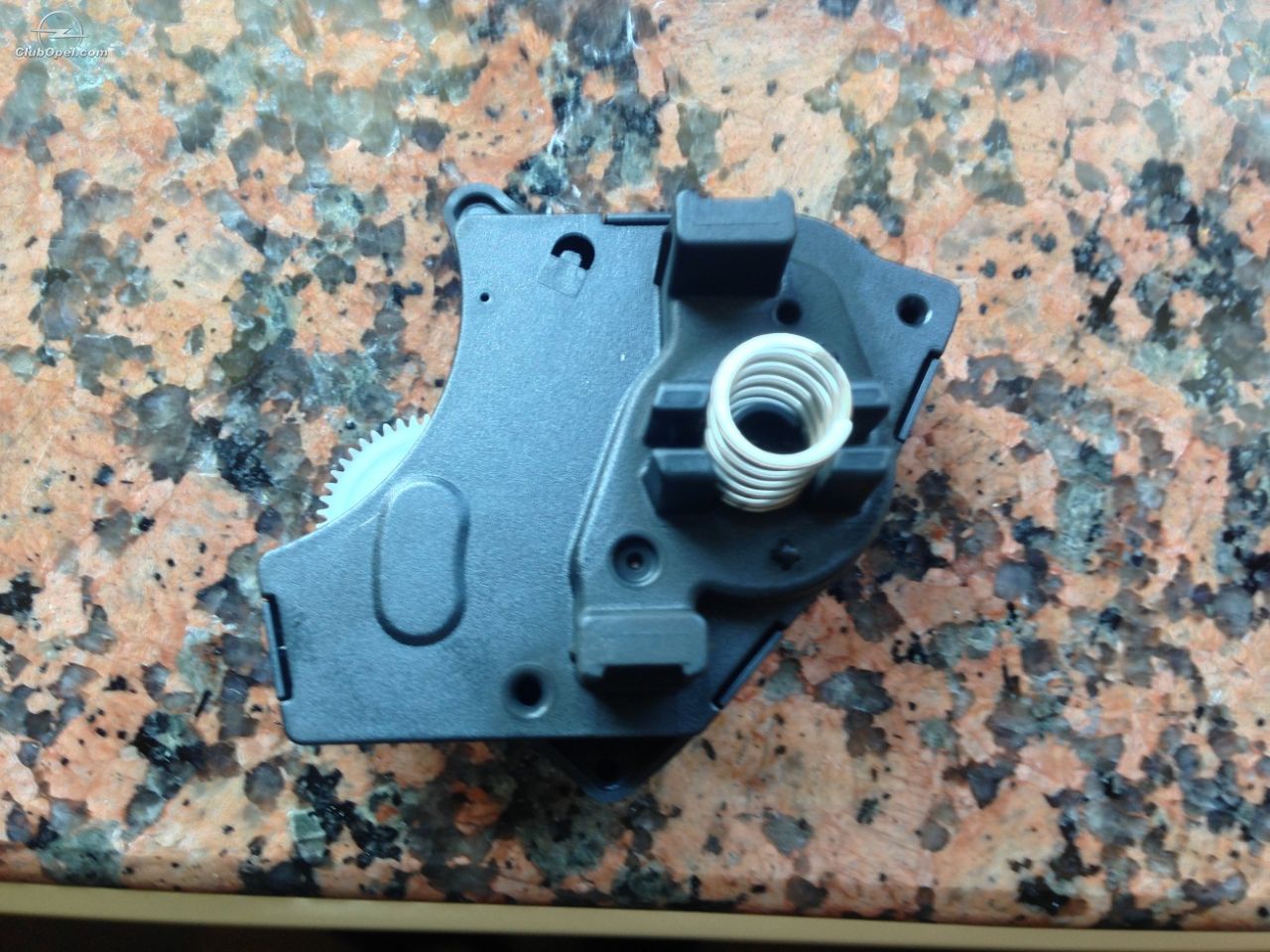

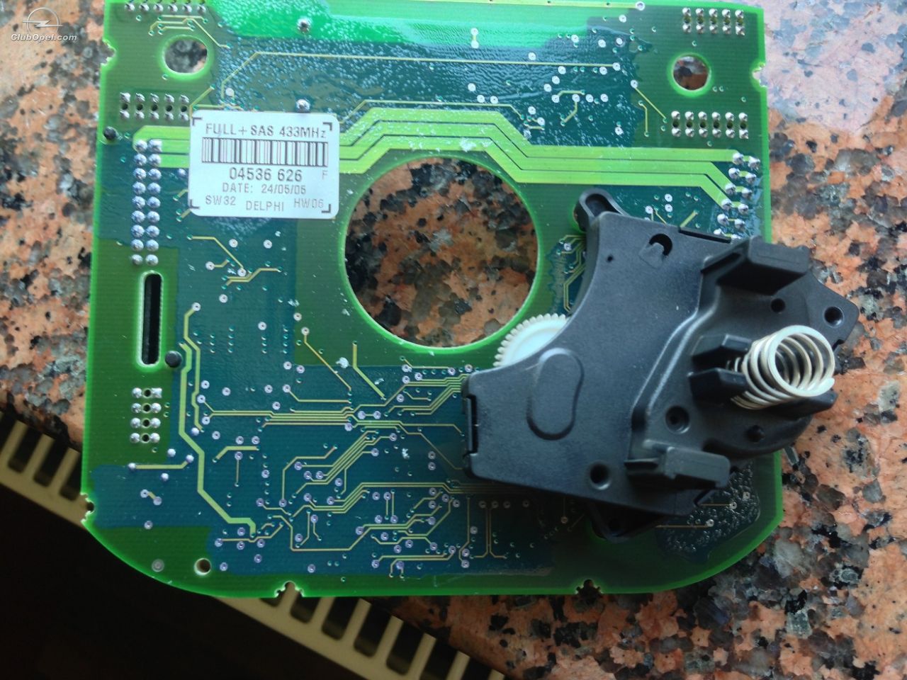

Am demontat astazi CIM ul si se pare ca un senzor este cam afumat. Intrebare e se poate gasi un senzor/motoras separat?
Ce as mai putea face la el daca tot l-am dat jos? Multumesc
  • Mesaje scrise: 7,028
Nu vad nimic in neregula.
Curata toti pinii, refa lipiturile cu un ciocan de lipit finut si monteaza-l la loc cu mare grija sa nu uiti ceva. Atentie la spirala, trebuie pozitionata la jumatatea cursei astfel incat sa permita rotatia completa a volanului in ambele sensuri.

Este afumat in jurul procesorului.... am curatat tot incerc sa fac o proba.
Trebuie recalibrat senzorul dupa?
Daca ai scos bornele inainte de a demonta CIM-ul si ai pus totul exact cum a fost e posibil sa nu fie nevoie de calibrare. Oricum poti sa incerci si o recalibrare ca nu strica.

Am scos bornele inainte de a ma apuca de orice.Am pus totul inapoi,fara a face recalibrare si martorul esp iarasi s-a aprins.
Ma bag sa refac toate lipiturile.

Martorul ESP intr-adevar este aprins din cauza CIM-ului,senzor unghi volan fiind mort dar placa electronica este ok.Cum acesta nu se gaseste separat trebuie sa cumpar o unitate CIM noua +programarea modului.
