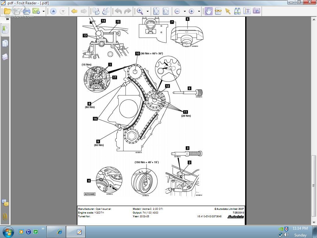

Are careva o schema de punere la punct a distributiei la y20dth?
