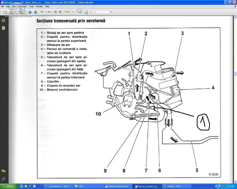

Am curatat din nou caloriferul. Acum baga caldura. Sunt curios pentru cat timp.
Am gasit unde este pozitionat. Sunt curios daca as putea sa il scor de acolo. Vine prins de niste conducte care teoretic ar putea fi desfacut, insa mie frica ca nu stiu cum sa le desfac. Are cineva idee daca se pot desface?

Caloriferul are 2 conducte (tur si retur) care merg in fata,la motor si se conecteaza prin furtune din cauciuc la turul si returul de la motor.Am crezut ca asa ai spalat caloriferul,desfacand acele 2 furtune de la motor (sub vasul de expansiune).
Daca ai desfacut acele 2 furtune,inseamna ca ai golit apa din circuitul de racire.Daca tot ai facut asta,de ce n-ai bagat ceve chimic macar in calorifer (sare de lamaie,calgon,etc) si sa lasi solutia acolo cateva ore,apoi sa speli bine cu apa...
Nu ai un manual de service de Corsa B,sa te uiti cum se demonteaza?

Exact asa am facut. Am scos cele doua furtune de cauciuc de la conductele care duc la motor. Insa caloriferul in masina din cate am vazut eu cele doua conducte de aluminiu ar mai putea fi desfacute o data de calorifer, nu sunt dintr-o bucata, si daca se pot desface de acolo as putea sa scot usor caloriferul, daca nu se desfac este dificil sa scoti caloriferul cu tot cu conductele de aluminu casunt foarte cotite si lungi.

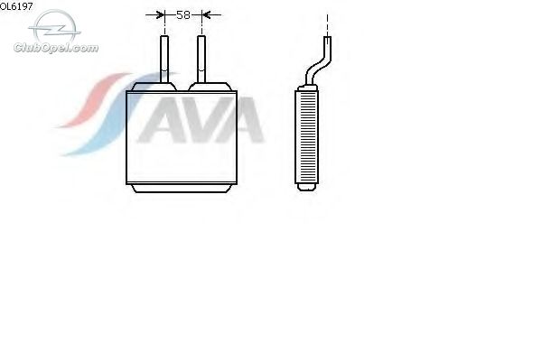

Ti-am spus de la inceput ca nu se demonteaza asa usor caloriferul.El are 2 tevi metalice care ies din el (cotite) si care trec prin peretele despartitor dintre motor si habitaclu.La motor,acestea se cupleaza cu cele 2 furtune din cauciuc ce duc unul la motor in dreapta (turul) si unul la teava groasa de retur (stanga).Uite cum arata un astfel de calorifer (nou,costa 200-270 lei):
Ar fi mai simplu sa incerci o spalare chimica a lui,fara sa-l demontezi.Daca reuseste desfundarea,scapi mai usor.Daca nu...demontat si ori desfundat (tot chimic) ori altul nou.
