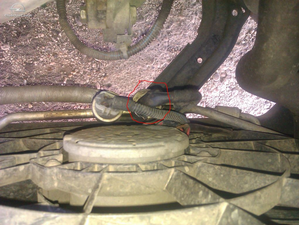

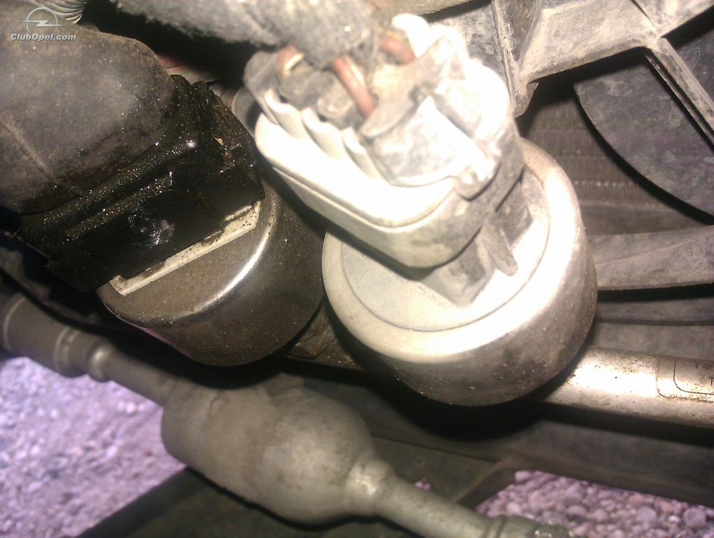

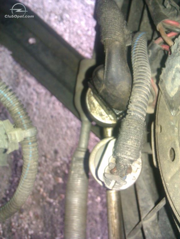

Am si eu urmatoarea problema. Am incarcat instalatia cu freon + substanta de contrast, iar cand m-am dus sa vad pe unde am scurgere, mi-a zis ca pe la conducta din spatele radiatorului, unde are 2 "sonde". Pun si cateva poze, poate ma puteti ajuta cu denumirea piesei, deoarece la service mi-au zis sa ma duc sa o cumpar, dupa care sa vin la ei sa mi-o monteze.
Multumesc frumos.

radu0vydyu a scris:Salut,
Multumesc frumos.
Am aceeasi problema. Cum ai rezolvat?

Pai am trecut pe la dezmembrari .. si am cumparat "presostop-ul" (parca asa ii zice) 😃 --> si s-a rezolvat.
Pe piesa aam dat 50 RON si pe montat, tot cateva sute.
Am scapat de aceasta problema, dar din cate mi-au zis cei de la service, cred ca trebuie schimbat si radiatorul. Dupa ce trece zapada asta, o sa ma ocup si de el.

Mersi. La mine problema este la conducta. E frecata de firele de la "presostop-ul" ala. O sa ma ocup si eu, ca vine caldura. 😊
