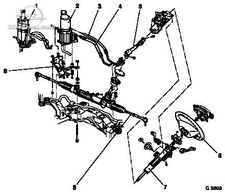

Unde este pozitionat vasul cu ulei servo la astra g y17dt?
  • mecaNIK
  • Mesaje scrise: 2,201
  • Locatie: Anglia
Vasul cu ulei de servodirectie la G y17dt este pozitionat pe pompa de sevo(este electrica) deasupra casetei in dreputul pasagerului ,se poate verifica /umple pe elevator,rampa ori se demonteaza traseul de admisie si carcasa filtrului de aer si atunci se poate verifica fara sa mergi la service.
  • ANDREI_BAI
  • Mesaje scrise: 161
  • Masina: Astra 1999 X16SZR
  • Cont inregistrat: 03 Apr 2006
CoconeaValentin a scris:Unde este pozitionat vasul cu ulei servo la astra g y17dt?
Vasul de ulei servo la astra g este pozitionat in spatele motorului pe partea dreapta, accesul la vas este destul de greu.
