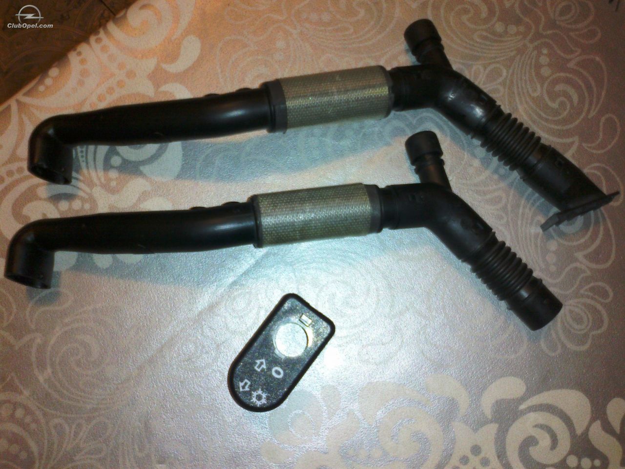

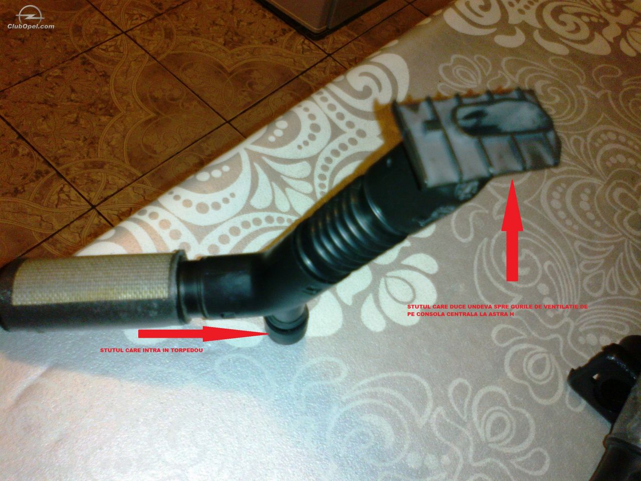

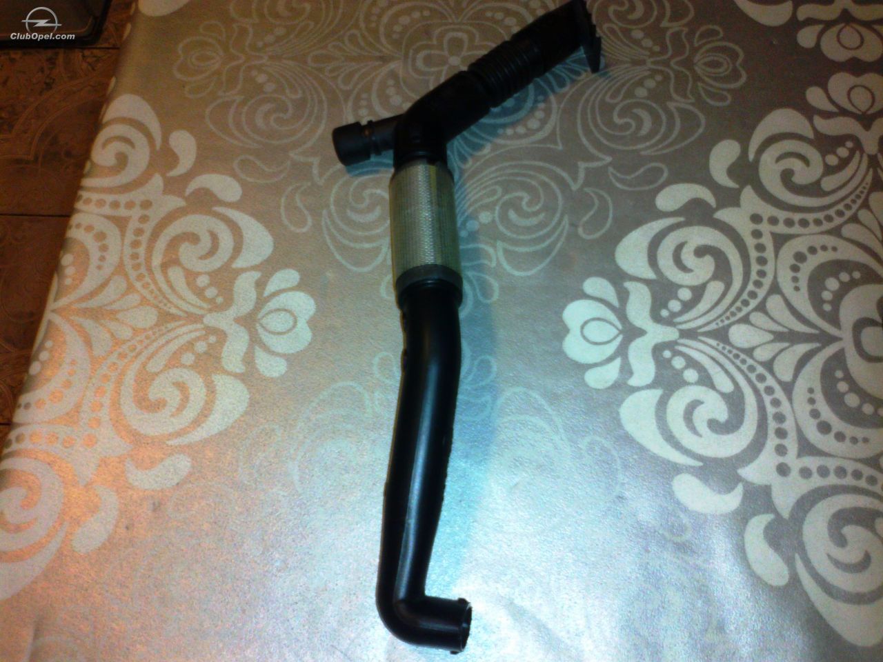

spre exemplificarea colegilor de pe acest forum pun in cele ce urmeaza cateva poze cu conductele originale pe care le detin. rog pe cineva care are din fabrica asa ceva pe masina sa imi explice si mie cum vine prinsa conducta pe care am pus eu niste explicatii sumare! va multumesc anticipat.

din cate stiu eu la H nu merge cele de pe masini cu volan pe dreapta pe masini cu volan pe stanga, cred ca te chinui degeaba fara piese buna

Dacã urmãriți posturile mele precedente din acest topic, am întrebat si eu unde duce continuarea acestei conducte. Am presupus ca folosește la sdincurgerea condensulu, dar dupã pozele de mai sus folosește la re utilizarea fluxului de aer din torpedou cãtre aeratoarele centrale.
Si eu vreau sa aflu rãspunsul corect la aceastã întrebare.
Atenþie la piesele pentru mașinile cu volan pe dreapta. Pentru rãcirea torpedou, am observat cate douã rânduri de coduri pentru furtun si piesa din torpedou.
