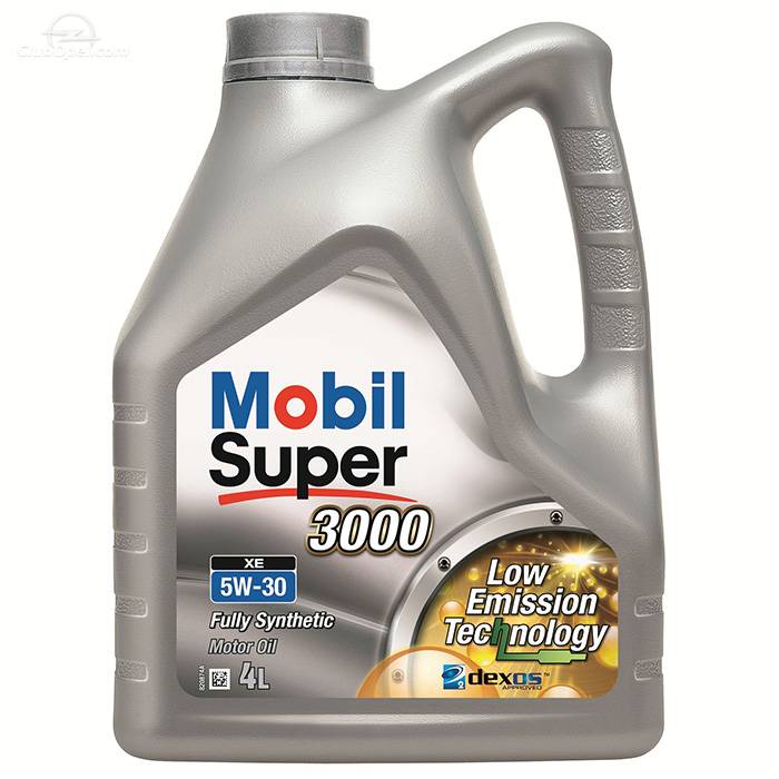

Am facut si eu schimbul de ulei acum 3 zile. Dupa 5 ani de Mobil 1 0w40 am zis sa incerc o varianta mai "budget" si am ales Mobil Super 3000 XE 5w30 (are toate specificatiile GM, nu e facut la turci ca pe vremuri, ci in Franta). Nu planuiesc sa il tin mai mult de 8000 km, deci ar trebui sa reziste. Motor Z12XEP.
Surpriza placuta a fost de la prima cheie un motor mai silentios, dar cea mai mare surpriza a fost ca la pornire au disparut cele 3 secunde de zgomot, atat la rece cat si la cald, care m-ai disperat in ultimii 5 ani. Se pare ca acum tachetii nu se mai dezamorseaza. Martorul de ulei se stinge o idee mai repede, mai ales la cald. Se aude mai bine si cand o duc in ture.
Astept sa se incalzeasca afara, sa vad daca e ok si la 25-30 grade.
Sincer, la cum se aude motorul acum, nu ma mai intorc la Mobil 1 0w40 FS, desi nici cu asta nu era rau. Faptul ca nu mai caraie alea 3 secunde m-a lasat masca, sper sa nu revina zgomotul.
Voi sta cu urechea ciulita sa vedem cum se comporta in timp si revin cu update-uri.

@mariuseek cum se comporta in timp mobil super 3000 xe 5w30, nu este prea subtire, ca ma bate gandul sa schimb uleiul si parca nu as mai baga nici eu mobil1 Fs 0w40?

ll am in motor din aprilie. Parca motorul e un pic mai silentios, desi si cu FS se auzea bine. La turatii mari se aude foarte ok si sincer nu vad nimic in neregula pana in prezent.
Nu il consuma, iar teava nu se afuma decat foarte putin daca merg tare. Parca cu FS se afuma un pic mai mult.
Culoarea dupa 4 luni e similara cu cea a FS-ului dupa aceiasi perioada.
Pana acum nu vad nici un dezavantaj in a il folosi, poate nu are puterea de curatare a lui Mobil 1, dar motorul meu e curat, plus ca mai mult de 8000 km nu apuc sa fac pe an, deci nu prea are timp sa lase depuneri.
Poate observatiile mele sunt subiective, dar cu siguranta nu e un ulei rau, chiar nu am vazut nimic in neregula in comparatie cu FS.
Mai sus afirmam ca a disparut zgomotul de 3 secunde de la pornire, dar nu e asa. Cand e mai rece afara nu se mai aude, probabil atunci erau in jur de 20 grade sau chiar mai putin, dar cand s-a incalzit peste 25 grade a inceput sa se auda iar, dar asta e alta problema, nu cred ca doar uleiul o rezolva.
Uite si vascozitatea in comparatie cu FS, e un pic mai subire, dar nu e de speriat. Daca era prea subtire banuiesc ca trebuia sa se auda motorul altfel vara asta.
______________________________ Super 5w30 ____ FS 0w40
Viscozitate, ASTM D 445 @ 40º C _______ 68 _________ 70.8
Viscozitate, ASTM D 445 @ 100º C _____ 11,9 ________ 12.9
Chiar is curios la iarna la minus grade cum se comporta si mai aleas cum va arata in aprilie cand il voi schimba.
