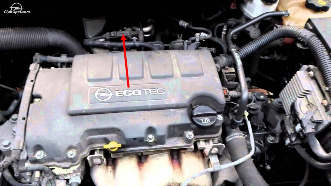

Salut. Am un astra j cu motor a14xer. De curând, se întâmplã de fiecare datã urmãtorul lucru: pornesc motorul și cum ajunge lichidul de rãcire la 90 grade, începe sã se audã o bãtaie în habitaclu, venind dinspre motor. Dacã ridic capota, nu se diferențiazã zgomotul respectiv. Dar înãuntru se aude bine. Doar la ralanti se simte, în rest e acoperit de celelalte zgomote.
Precizez cã am tras de ce conducte am avut acces, am încercat sã atenuez orice vibrație, inclusiv de suportul descris de andrei bornele, dar fãrã succes. Sub mașinã nu am avut acces.
Are cineva vreo idee, sau mai e cineva cu greierele ãsta?

Revin cu zgomotul meu.
Am fost azi la service si componenta care face zgomot e cea din poza atasata. Cum se cheama mai precis? A scos omul conectorul si s'a facut liniste, m'a convins.
A zis insa ca nu poate sa o schimbe acum, fiindca nu apare niciun defect in bord. Ceva de genu: asa fac toate.
Intr'adevar, aia mica tãcãne, eu am crezut ca sunt tachetii... insa astia micii nici nu se aud pe langa buba asta.
A mai avut cineva problema asta? Ceva idei? Ideea e ca daca esti atent, e destul de deranjant la ralanti, cand o apuca...
Multumesc.

cod de piesa nu are pe ea. - asa cred ca aflam mai usor ce piesa este...
