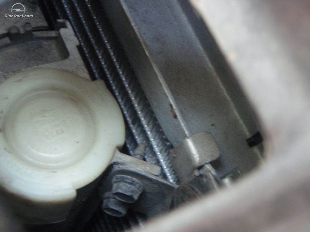

Ai 2 variante:
1. te uiti prin grila fata;
2. sau in stanga capacului de la vasul de lichid pentru parbirz este o fanta si pe acolo se poate vedea.
Ti-am atasat si o imagine. La mine daca te uiti atent mai are o aparatoare, dar daca la tine nu este, atunci te poti uita si pe acolo. In mod normal ar trebui sa vezi la capete distantierele si un spatiu de cca 2 cm intre radiatoare.
Sper sa te ajute, daca nu mai da-mi un mail pe branescuviorel@gmail.com si o sa incerc sa-ti atasez niste poze cu distantierele.
Cu deosebit respect.

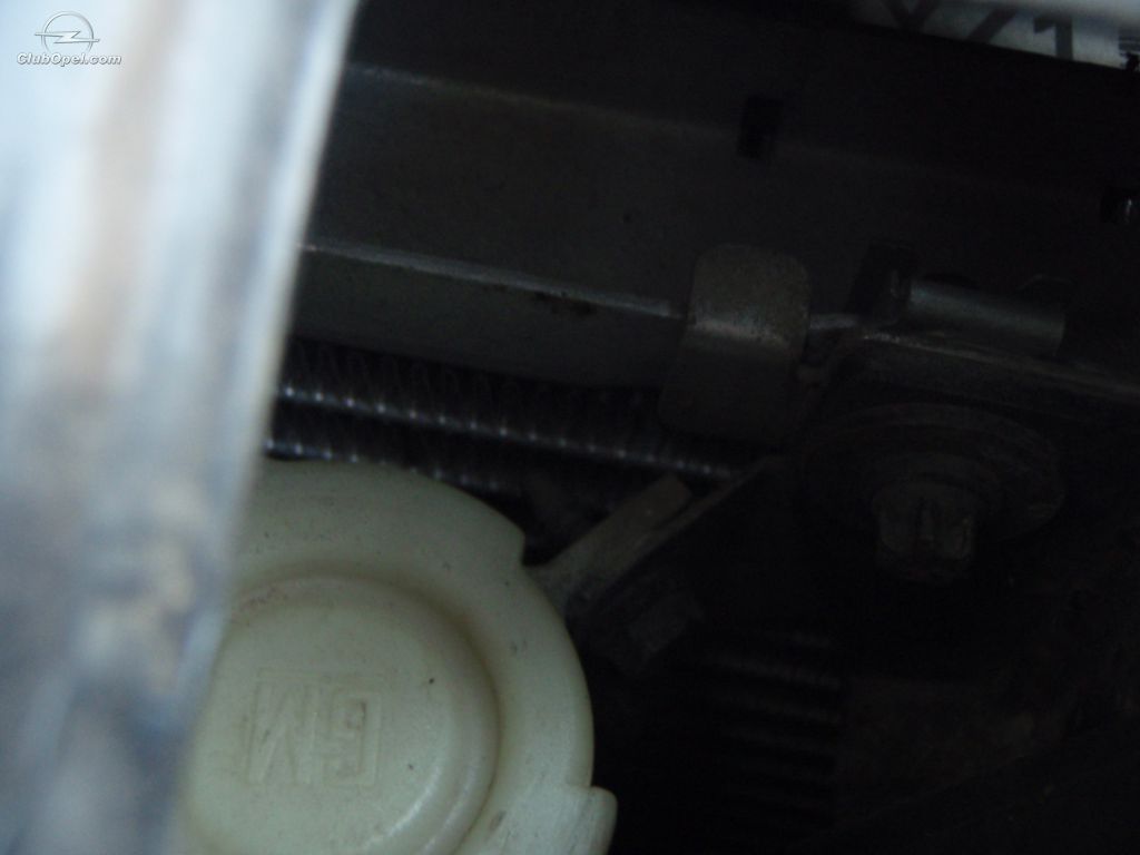

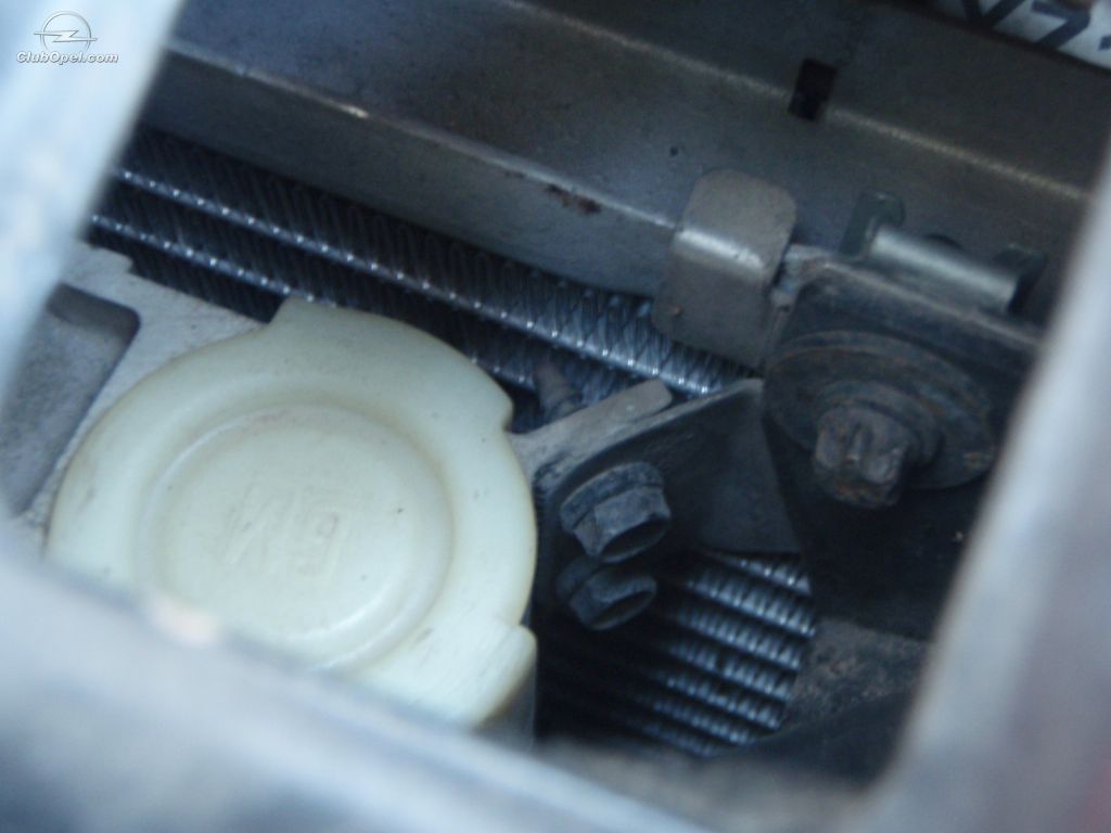

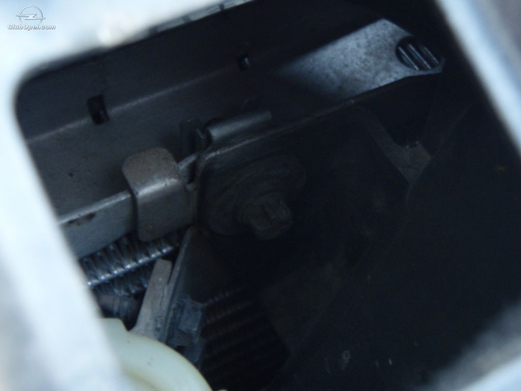

cuculica a scris:@Costi_OT,ar fi bine daca ai putea face o poza cu acea clema dintre radiatoare,la mine curge cate o data si nu pot sa-mi dau seama pe unde 🙄 .La tine curgea inainte sa mergi la ei?
Am revenit cu poza / pozele. 😃
Sper sa te ajute. La mine era spart / crapat undeva la 10 cm sub clema din poza.

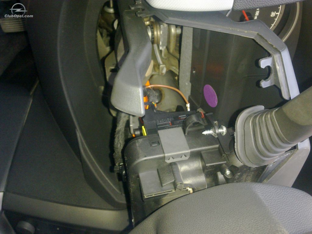

@piolet Nu am mai rezistat si am verficat la mine. Am facut si poze.
1. Clema montata
2.Fara clema montata
In cazul in care vrei si tu sa vezi ai nevoie de o surubelnita in cruce si una T-20. Ai sub volan un surub pe care-l desurubezi cu T-20 (iti trebuie cu capat lung pentru ca se regaseste intr-un lacas de 5-7 cm adancime). Apoi trebuie sa invarti de volan la dreapta si la stanga la unghi de 90 de grade si vei vedea pe suportul din spatele volanului 2 capacele care se scot, iar acolo sunt 2 surubuiri in cruce (ca sa-ti faci o impresie in poza 2. cea in care se vede si cheia langa burduful manetei de stergatoare se vede o gaura in acel plastic de protectie al CIM-ului si ce mai este acolo). Dupa ce ai terminat cu cele 2 suruburi in cruce scoti cheia din contact si apoi se ridica in sus de capac. Apoi cum vezi in poza 1. in spatele manetei de semnalizare este un surub (T-20), la fel si in drapta. Dupa ce le-ai desurubat pe amandoua scoti protectia sau mai bine zis gulerul de la contact ca sa poti desprinde si capacul de jos.
Sper sa fie de ajutor. Nu-mi asum nicio responsabilitate pentru ce vei / veti face ulterior CIM-ului sau componentelor. Acest tutorial sau mai bine spus semi-tutorial este doar pentru curiosi si neincrezatori ca mine, care sa verifice daca s-a pus sau nu clema. O sa incerc sa revin cu pozele suruburilor in cazul in care nu se intelege (astept raspuns daca se mai doresc poze).
P.S.: Cred ca o sa sun la reprezentanta sa vad daca-mi monteaza si a 2-a clema in dreapta ca am strans un pic de CIM si am vazut ca nu mai este fix, in sensul ca de la trepidatii s-a slabit. Revin cu informatii.
