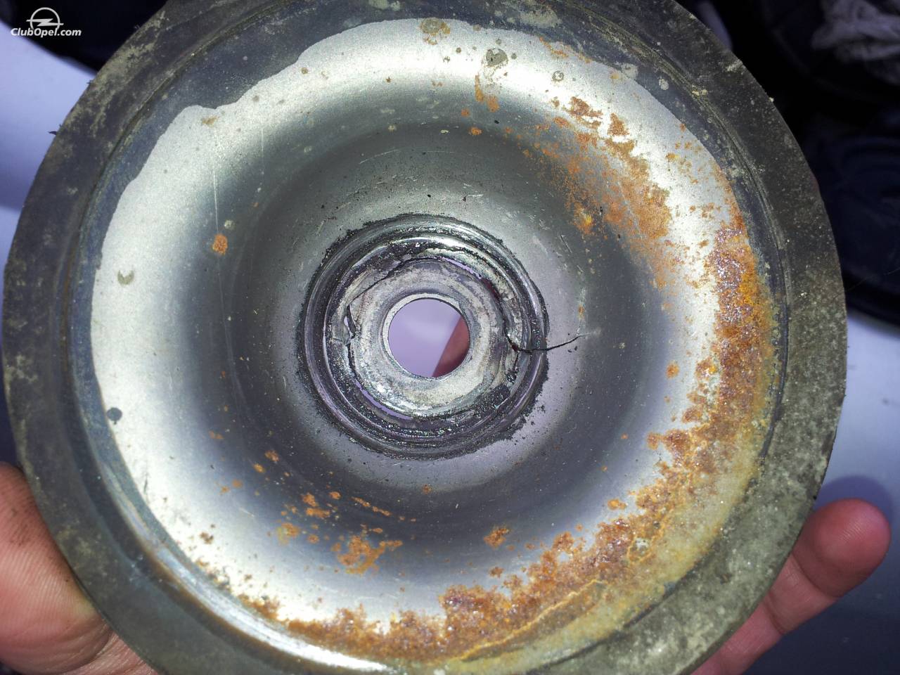

Vreau sa trag un semnal de alarma in legatura cu flanse amortizor FEBI. Exclamation
Am schimbat flansele si am constatat ce vedeti in pozele atasate. Acum am flanse si rulmeti LEMFORDER
Mentionez ca am rulat masina-astra G y17dt, in conditii normale, schimb flansele de amortizor si rulmentii la 2 ani. Trageti voi concluziile !

Nici cele lemforder nu stralucesc in noapte. Punctul de contact intre flansa si rulment este extrem de mic, asta din cauza ca in urma gauririi flansei, ramane o ( buza - bavura ) care nu trebuie sa existe si cel mai urat lucru este ca aceste gauri sunt facute la presa si trag de material in jos, lasand in urma o cocoasa de toata frumusetea.
Oricum lucru de mantuiala.
De noi:
Putin "FER" la vedere:
Luate la indreptat putin:
Nemultumirea mea, a dus la aceasta saiba clingherit, care mai preia din handicap:
Cu singuranta alte firme similare au aceeasi problema.

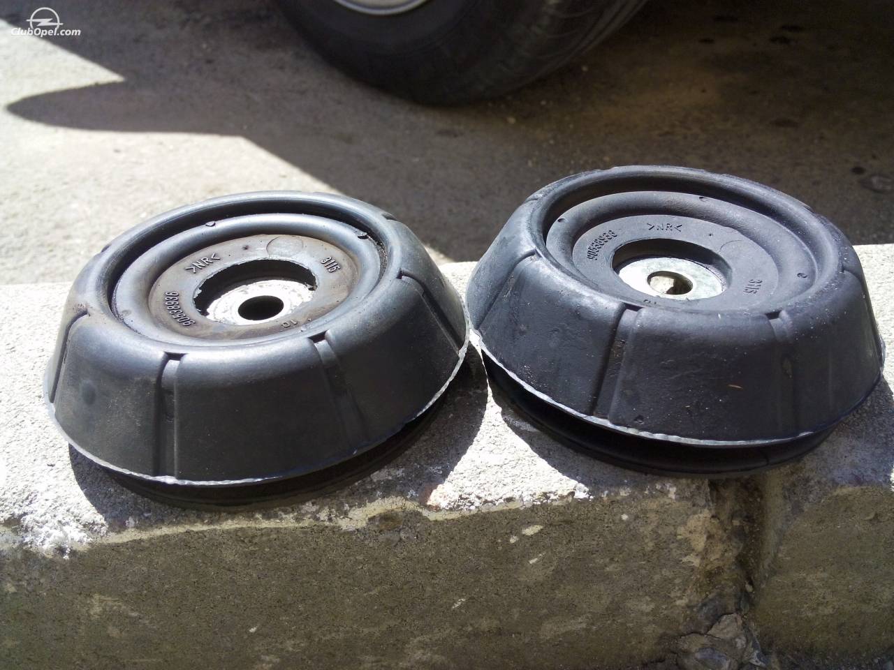

Nu vreau sa le ridic in slavi pe cele lemforder insa din ce m am informat ar fi mai fiabile, cel putin peste mizeriile de febi care le am scos crapate pe amndoua. Cele pe care le am montat eu nu erau asa galbioare* cum sunt cele din pozele tale si la mine excesul de fer* nu l am sesizat.

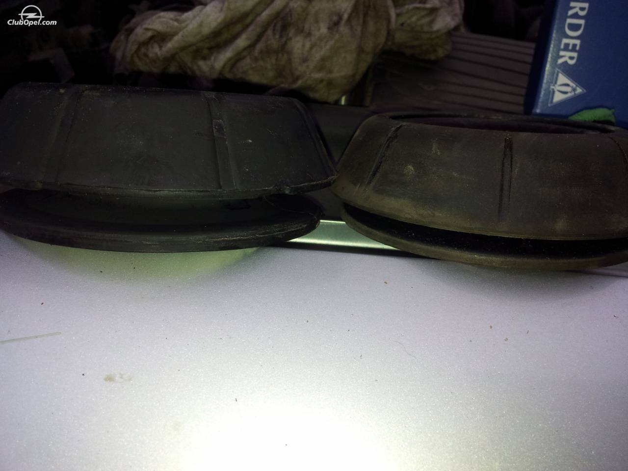

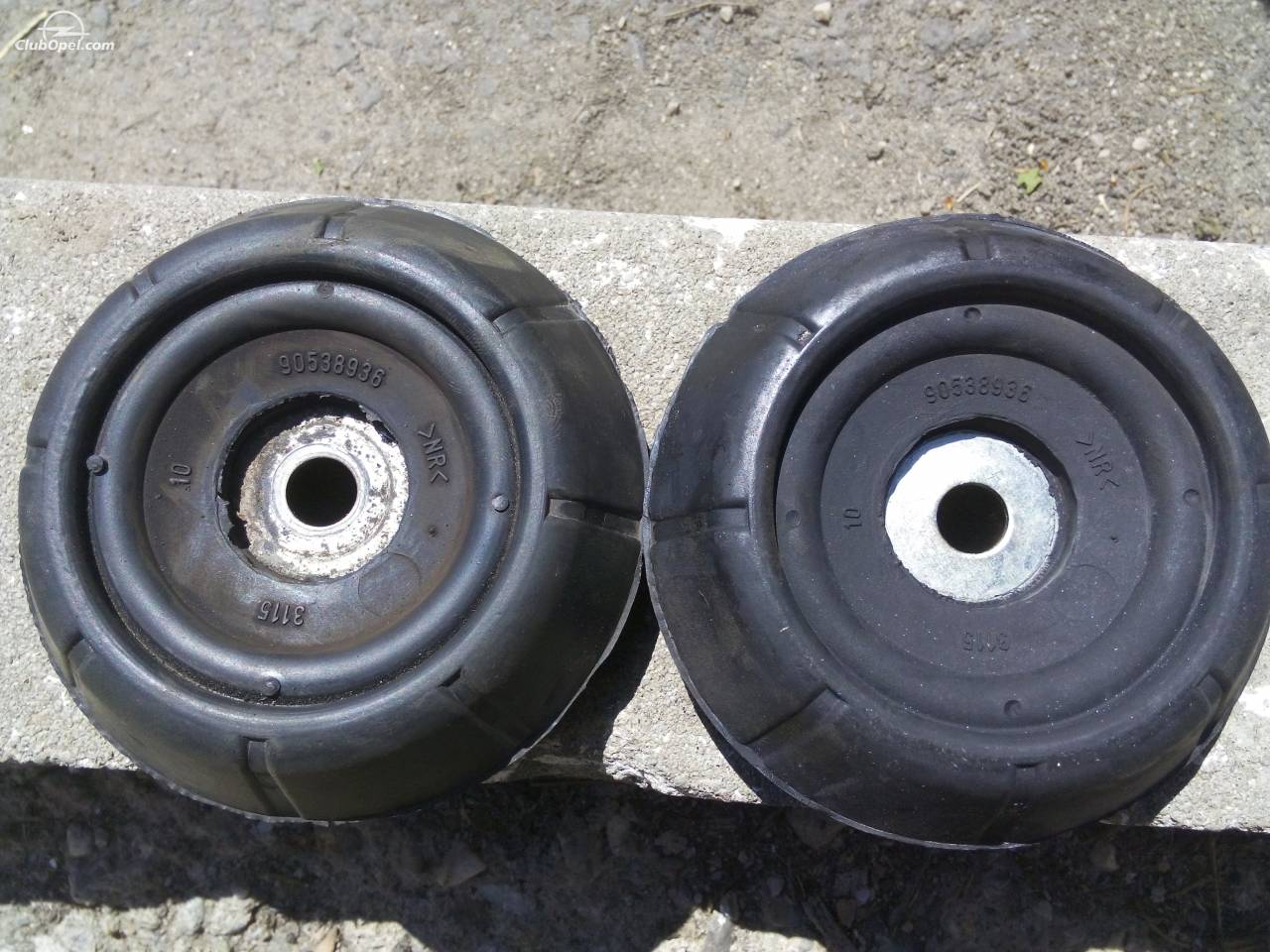

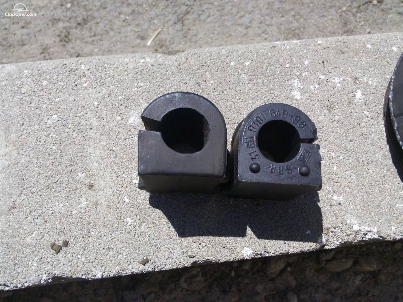

Ieri am schimbat si eu flansele si bucsele la bara stabilizatoare fata.
Flansele sunt sachs, care au acelasi cod cu cele lemforder, se vede in poze.
Uzura... tinand cont ca sunt acelasi tip, se poate vede in poze.
Nici eu n-am bagat de seama acea bavura, cat despre pata de contact a rulmentului, ma uit maine ca inca nu le-am aruncat.

Sa inteleg ca flansele vechi erau lemforder si cele noi sunt sachs?
Din poze nu sunt diferente deloc, de aici inteleg ca chinezul roman pune in cutii aceeasi jucarie, cu firma diferita.
Oricum, nu-i de inteles nimic de aici.
Cat a costat flansa sachs ca una lemforder e in jur de 68 lei?
