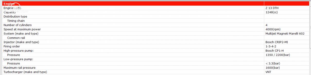

Multumesc mult pt intentia de ajutor! Am probat alt senzor, am verificat si cablaj...mi a mai ramas pompa de inalte,ecm si pompa de joasa presiune...asta baga 6 bari aici am un semn de intrebare deoarece am inteles ca trebuie sa bage maxim 3,3 bari, iar daca e asa, a mea baga mult prea mult...

Pompa poate baga mai mult, asa si trebuie, din cite stiu.

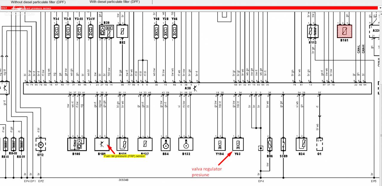

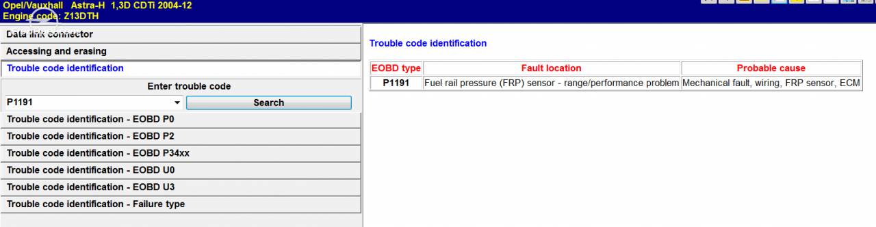

Pentru a baga cit e necesar nu ar trebui sa fie un regulator de presiune pe traseu? Poate o fi acela defect mecanic, cum scrie la eroare, in tabel. Nu ma pricep, intreb si eu.
Vad ca zici ca l-ai schimbat si senzorul si regulatorul, poate trebuia sa faci si invers, ale tale sa le probezi pe masina de pe care le-ai luat pe cele de proba.
Ar mai fi de verificat cablurile de la senzorul de presiune la ECU, mufele de la senzor si de la ECU. Daca totul e in regula mai ramine ECU defect.
uite o schema partiala (daca nu ai nevoie te rog ignora)
