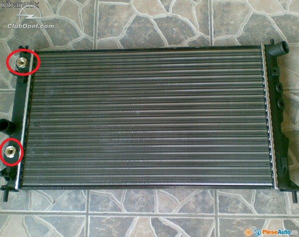

Salutare deschid si eu un topic in speranta ca cineva cu mai multe cunostinte o sa ma lamureasca ce reprezinta acele doua piulite de bronz de pe radiator de vectra A din poza.

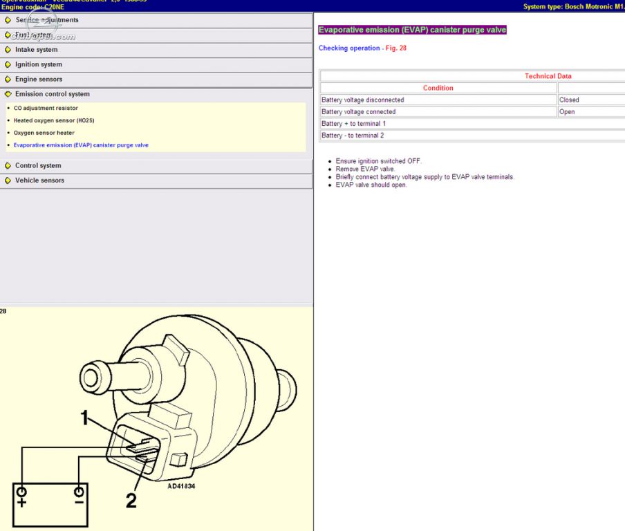

RedCrab a scris:Daca te referi la valva sistemului evap, ai detaliile in atasament.
[img]https://www.clubopel.com/8080/pulpa ds/2012-02/5980_ivz6o4r5h_th.jpg[/img]
Salut unde se afla 'canister purge valve' la un Vectra A X20XEV?

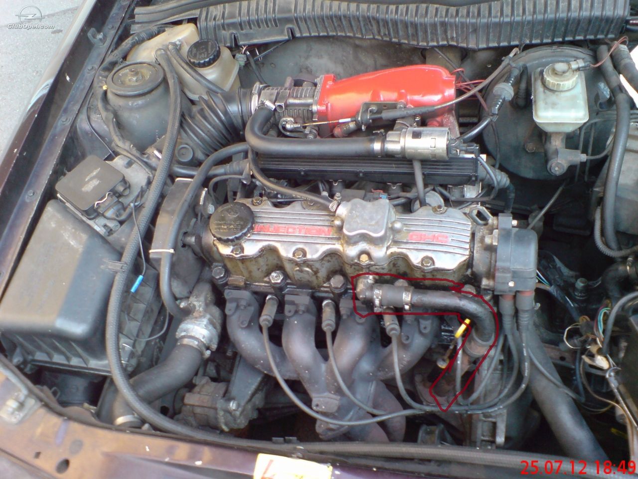

Stie cineva ce rol are conducta asta dintre baia de ulei si capac taceti? motor C20ne pe vectra A
