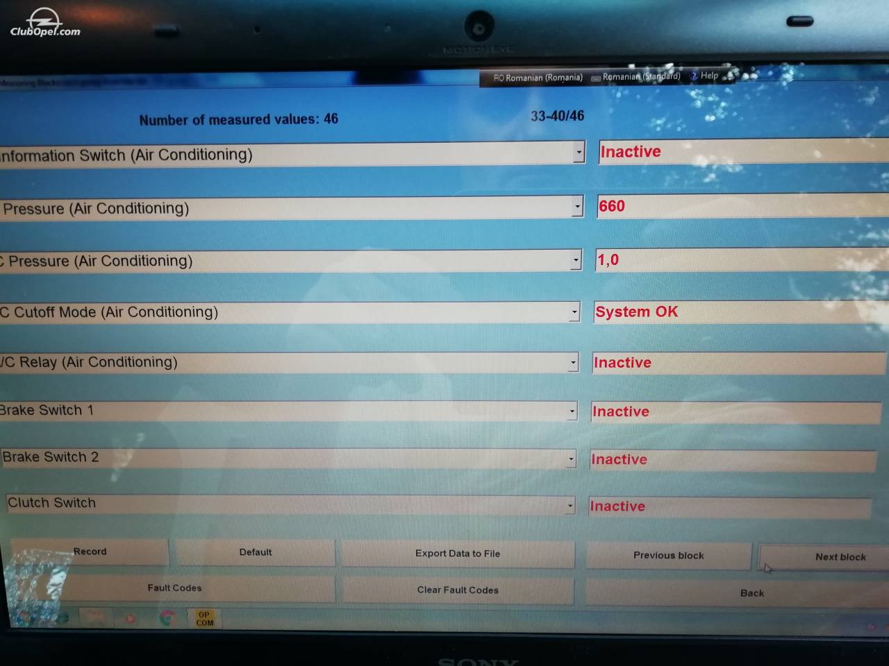

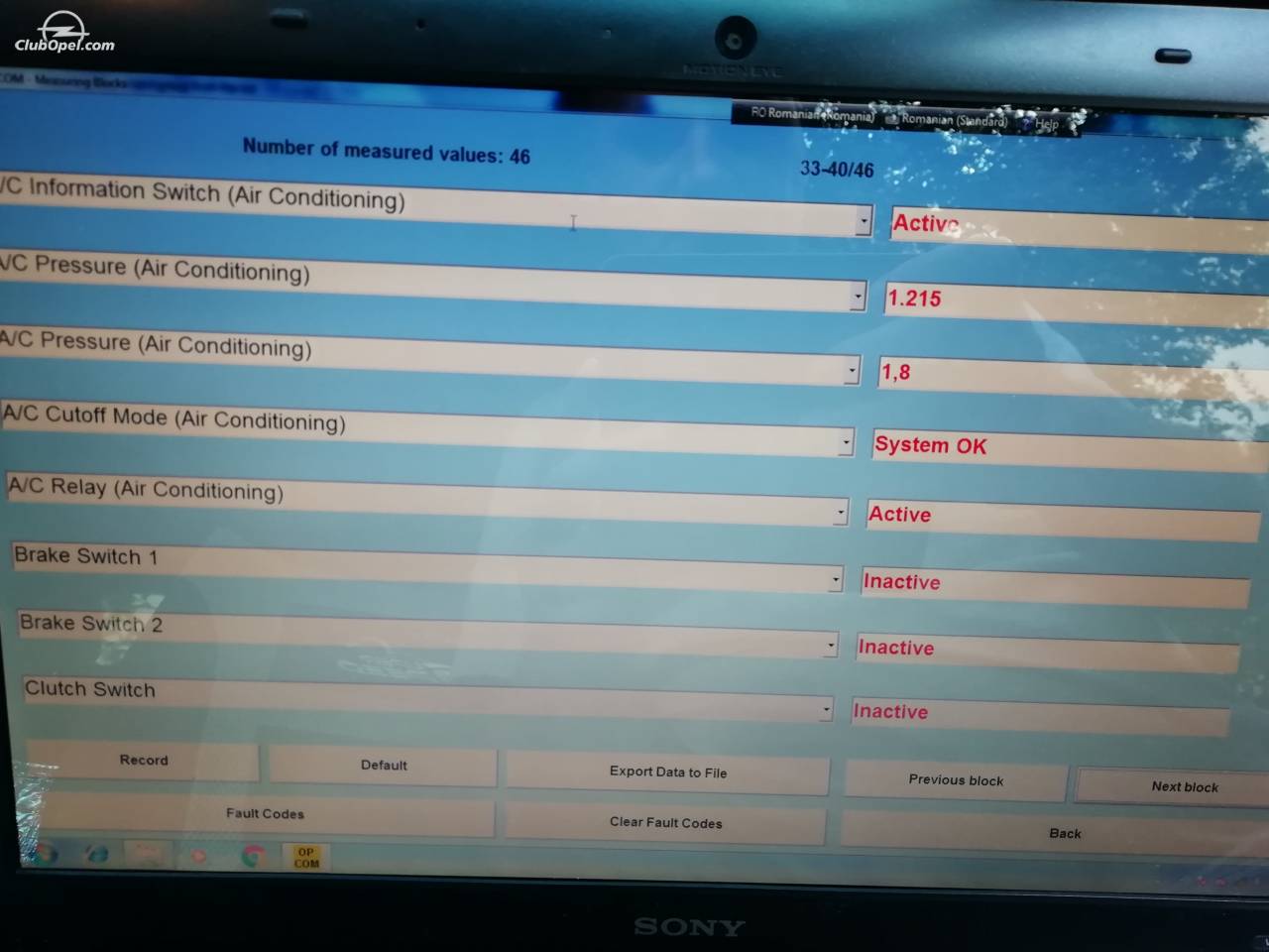

Buna seara oameni minunati! Revin cu “noutati“ dupa intoarcerea din service pentru problema la A/C. A fost inlocuit o-ringul imbinarii de sub filtrul de aer dupa care au introdus “freon“ in instalatie. In programul de diagnoza OpCom valorile de presiuni sunt 660 KPa (AC oprit), respectiv 1215 KPa (AC pornit) si raceste bine. Va rog, imi puteti spune daca aceste presiuni sunt normale. Unde se afla senzorul de unde interfata “culege“ aceste informatii (presiunile)?
  • dancuciureanu
  • Mesaje scrise: 16,456
Sunt ok.

Multumesc frumos. Deci, daca pe viitor se "conserva" aceste valori 660 KPa (AC oprit) si respectiv 1215 KPa (AC pornit), inseamna ca nu exista pierderi de freon. Prin urmare clima o sa raceasca corespunzator. Sper sa tina "minunea" aceasta.
  • sebage
  • Mesaje scrise: 2,661
Acele valori NU sunt etalon si NU se vor "conserva", ele fiind dependente de factori precum temperatura interioara, temperatura exterioara, temperatura compartiment motor, etc...
Asa ca, daca nu vrei sa ai nopti nedormite, nu le urmari ca pe temperatura unui copil mic 😊

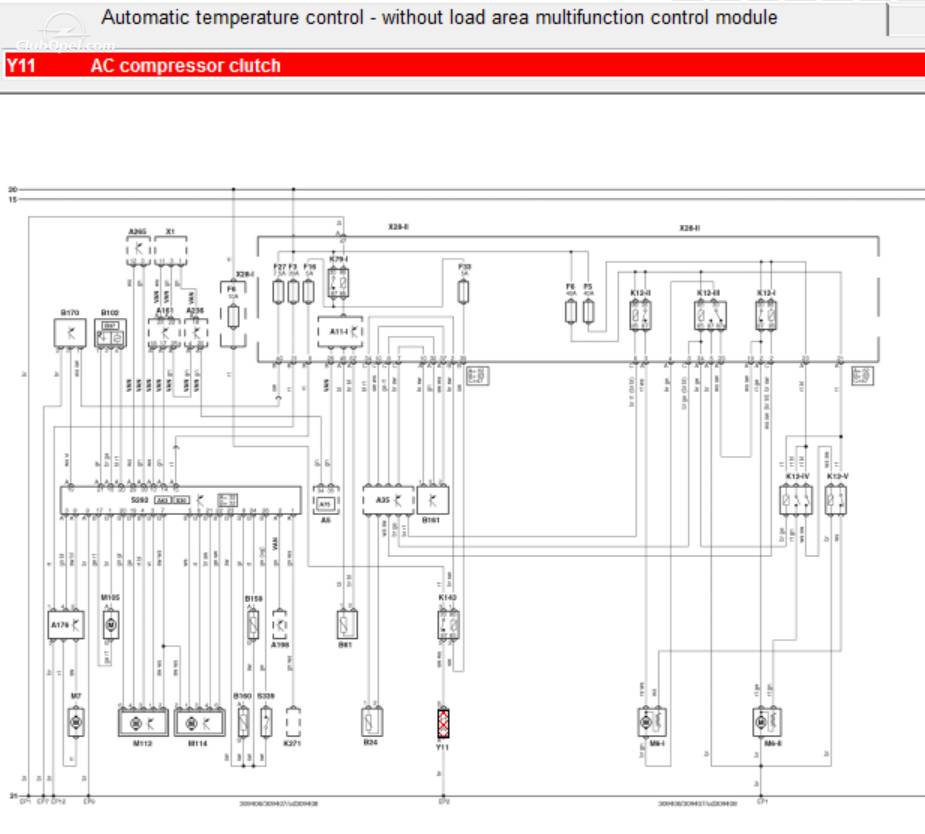

salut,
mie mi se pare putin valoarea aceea de 500 kPa, uite cum ar trebui sa fie:
mai jos e schema din autodata (daca vrei o postez si pe cea din tis) sint 5 relee, 2 sigurante.
comanda pentru relee este facuta de ecu, dar depinde de presiune freon pentru AC, daca acolo e o problema...
la fel si pentru senzorul de temperatura antigel, vad ca doar acestia sint legati la ecu pe schema asta.

Daca te uiti pe schema ecu trimite 3 comenzi pe cele 3 fire care pleaca spre relee (sint cele 3 fire din zona golasa a pozei, cea din centrul ei).
Pe aceste 3 fire ecu trimite minusuri catre relee. Leaga un fir la minus si il dai pe rind pe aceste 3 fire, ar trebui sa porneasca ventilatoarele pe rind sau ambele, pe viteze mici. Daca asa merge inseamna ca ecu nu da aceste comenzi -> poate fi ecu defect sau nu are indeplinite conditiile de la cei doi senzori de presiune freon si temperatura antigel.
Sau ceva nu e setat bine in ecu (am auzit la alte modele de ecu unde a fost setat un ventilator desi masina avea doua, nu stiu daca e cazul la tine)
Am zis mai sus ca nu mi se pare ca presiunea de freon e ok, ar trebui sa masori presiune pe partea de joasa si pe partea de inalta, cu motorul si clima pornite. Ai si valorile normale in poza. Nu stiu daca aceste doua presiuni se pot vedea pe diagnoza pe care o ai dar daca ai masurat 500 kPa in functionare, pe partea de inalte atunci valoarea e prea mica pentru circuitul de inalte, trebuie 1240 kPa, vezi in poza.

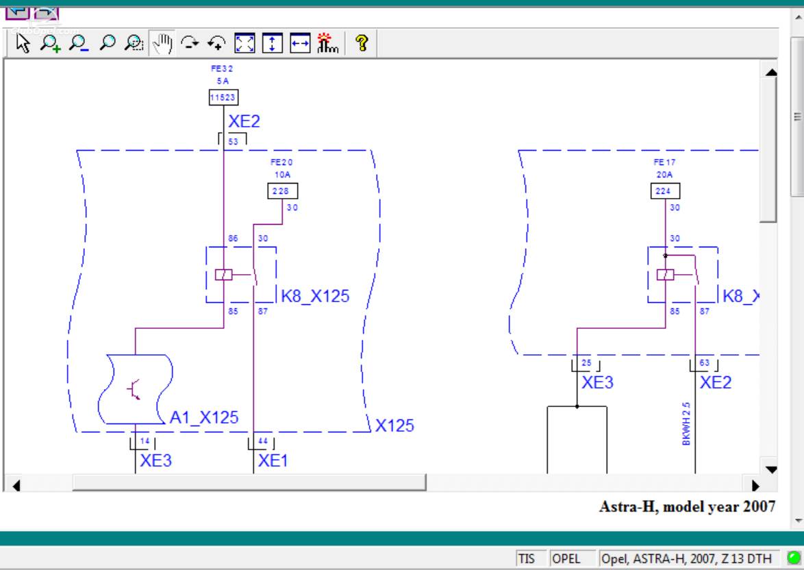

Am dar minus pe pinul 85 de la cele 3 relee de la ventilatoare si merg toate, deci rezistentele sunt in continuare ok.
Am dat minus si la releul K8 la AC si nu a pornit compresorul. E posibil sa impiedice pornirea daca senzorul de presiune citeste o presiune sub 550 kPa? Daca scot mufa ar trebui sa porneasca. Pana una alta pare ca s-a dus siguranta de la bobina de la compresor, iar pe alta parte, legat de ventilatoare, se pare ca termostatul a ramas blocat pe intredeschis, dupa o supraincalizire anterioara. Termostatul are 13 ani si e posibil sa fie acum permanent intredeschis, pt ca in 14 km de mers in continuu, nu a depasit 71 grade. Multe probleme...
Am verificat si sigurantele din cutia de la motor si sunt in regula.
Multumesc pt ajutor...
Am mai gasit o chestie interesanta. Am scos mufa de la "termocupla sau senzorul" de pe termostat si ventilatoarele au ramas pornite pe viteza 1 dupa oprirea motorului...Deci pt cei care va mirati de ce merge si dupa oprirea motorului...e o pb cu sonda de temperatura si preventiv computerul comanda racirea activa.
  • gabimilo1
  • Mesaje scrise: 2,268
  • Masina: Zafira 2002 y20dth
Daca ai dat minus pe comanda releului k8 (al compresorului) si nu a pornit dupa parerea mea e o problema cu ambreiajul acestuia - probabil siguranta de pe bobina, cum ai zis si tu,. Compresorul, in acest caz (cind il comanzi direct) nu mai depinde de presiunea citita de senzor. Minusul acela pe care l-ai dat tu direct vine din ecu atunci cind senzorul de presiune freon citeste valoarea corecta. Tu practic ai ocolit ecu acum, cind ai dat direct.
Sper ca te-ai asigurat ca acest releu k8 primeste plus pe comanda si pe circuitul de forta.
Adica atunci cind probezi asa (pe direct) prima data te asiguri ca celelalte lucruri de care e nevoie pe circuit exista (plusurile, caci ele vin din sigurante) si apoi aduci ce lipseste - adica minusul.
uite schema (cred ca o ai si tu, depinde de echiparea masinii cu REC)
Ar trebui dupa mine sa verifici mai atent/ sa schimbi tremostatul, mai ales daca il banuiesti cu probleme, cred ca de acolo vine defectul (daca sonda de temperatura e pe el....)
