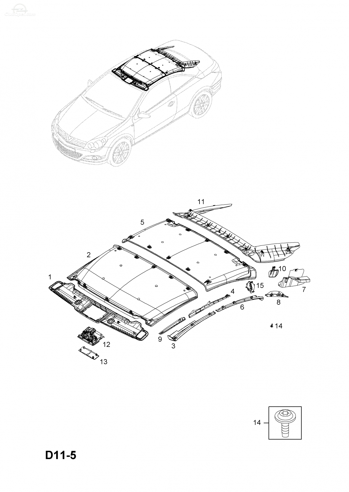

Hello. Am cumparat anul acesta un Astra H Twin Top, Z18XER. Frumoasa, buna.
Evident ca dupa o vreme au inceput sa apara probleme la decapotare.
Am reusit sa rup plasa din portbagaj pentru ca am lasat-o agatata de hardtop cand am utilizat sistemul de acces la portbagaj cu masina decapotata. Am inlocuit-o.
Apoi, a trebuit sa inlocuiesc acele pinioane din plastic de la flapsurile mici, cu unele din bronz.
Dupa o vreme am avut iarasi probleme pe care inca nu le-am rezolvat.
Ma documentez si cate putin invat chestii despre sistemul de decapotare. Inca nu stiu destul.
Acum caut o solutie pentru o scula de diagnoza.
De asemenea caut o documentatie pentru demontarea tapiteriei de pe plafon. Trebuie cumva sa ajung la mecanisme si la fire, fara sa stric tapiteria.
Suspectez ca principala cauza ar fi cablurile electrice intrerupte datorita deselor capotari/decapotari.
Am o multime de documentatii despre Astra H, chiar despre sistemul de decapotare, dar inca nu am gasit ceva concret despre cum sa desfac tapiteria.

Poate te ajută
Ultima modificare făcută de Mr.Opel la Sam 28 Jun, 2025 7:56 pm
  • Libra
  • Mesaje scrise: 4,075
  • Locatie: Oradea
  • Masina: Astra 2002 Y17DTI
Multumesc.
Nu m-as fi gandit sa utilizez "headliner" ca si cuvant cheie pentru cautare.
Inteleg ca sunt aceleasi clipsuri banale.
  • Mr.Opel
  • Mesaje scrise: 2,518
De aici: https://webautocats.com/epc/opel/a04/d7/1/

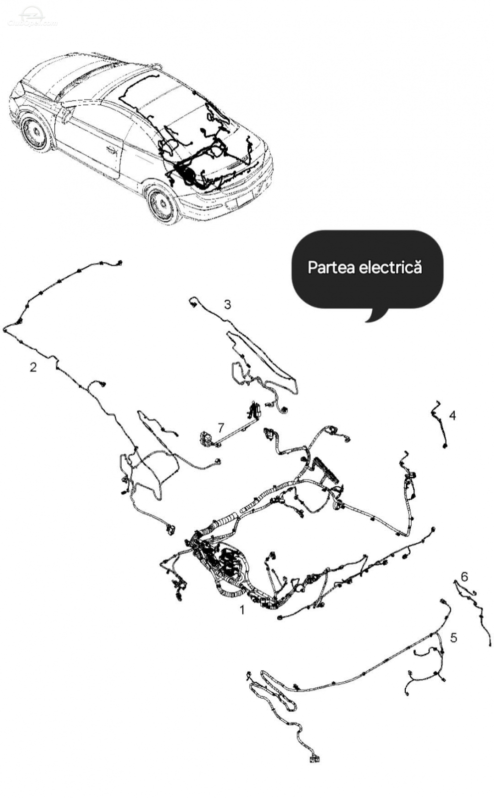

Cât despre cablaje, am găsit un video tutorial, nu știu dacă ai aceeași problemă:
  • Libra
  • Locatie: Oradea
Băiatul ăsta a avut noroc să aibă cablurile întrerupte doar la portbagaj. E primul element care acționează la decapotare. La mine portbagajul lucrează. Problema e undeva la cablajele din hardtop
Mulțumesc oricum.
Mulțumesc și pentru diagrama.

Astea sunt cablajele:
  • Mr.Opel
Algo-ul YT mi-a recomandat:
Și
Dă pe sărite, vezi dacă poți extrage ceva. Folosește CC cu Auto-translate.
