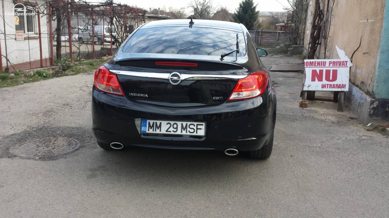

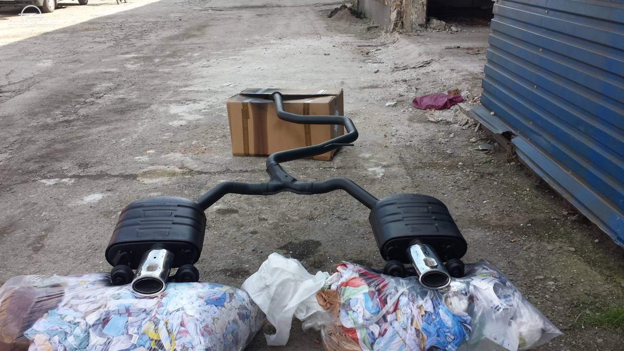

Si eu am montat o evacuare dubla originala de insignia, am gasit-o prin dezmembrari, montajul l-am facut singur acasa in garaj(am groapa in garaj).
Ca si sunet nu s-a modificat deloc, dar aspectul este super!

@Florin
Arata super, frumos lucrat bravo.

Kalikov a scris:Cumparati-va doua finale cu tips de inox , si mergeti la un service care se ocupa de evacuari, va monteaza teava noua in loc la cea veche , sudeaza tips-urile , taie difuzorul , si have fun !
Exact asa ma gandeam si eu sa fac, aveam o finala cu tips de inox si cautam prin dezmembrari inca una pt partea dreapta, nici nu ma gandeam sa gasesc una dubla, practic nici nu intrebam nicaieri de asa ceva ca stiam ca sunt cam rare, dar spre norocul meu am primit urmatorul raspuns la un parc de dezmembrari: " din pacate nu avem evacuare de insignia cu tips de inox, avem doar o evacuare dubla de biturbo" am ramas 5 secunde mut dupa care i-am zis sa mi-o trimita rapid 😊)
  • Kalikov
  • Mesaje scrise: 24
  • Cont inregistrat: 15 Sep 2014
Super . Daca optezi sa ramana si finalele ( sa nu sune tare ) , e mai buna cea OEM de pe biturbo. Daca nu, alternativa ieftina e doua finale din dezmembrari , e simplu.
