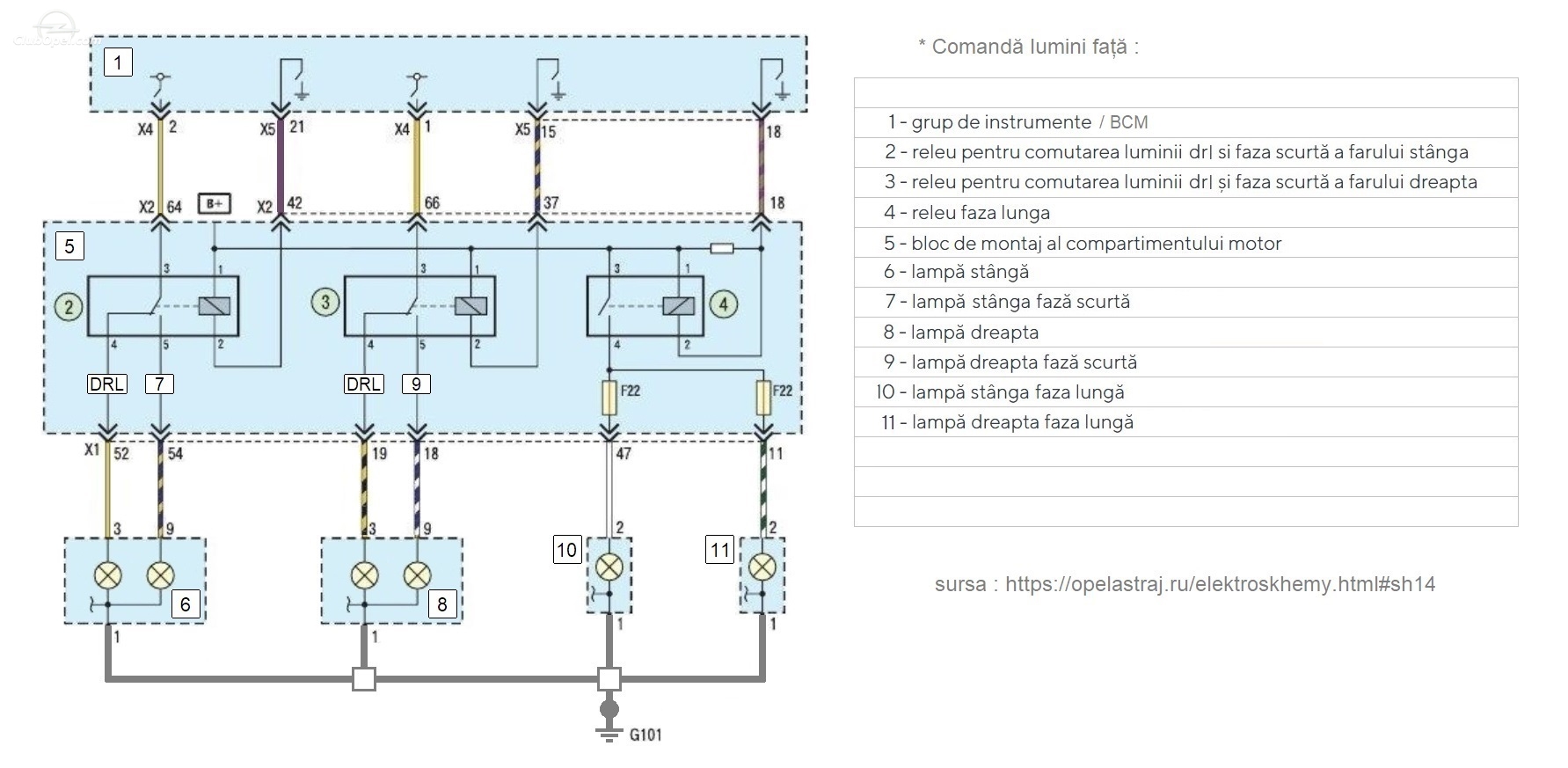

Farurile Daylight, la Astra J clasic (halogen) becurile W21/5W au relee ? sau vin direct din BCM ? care sunt sigurantele lor ?

Depinde daca ai halogene sau xenon, la farurile xenon DRL-urile sunt LED si sunt conectate in alta parte,asta stiu sigur, eu la OPC am halogene cu bec normal la DRL dar i-am pus LED la DRL si LED pe faza scurta.

In mod sigur nu vin direct de la BCM . Un scurt si ti-ar praji computerul. Toate sistemele externe si consumatorii au protectie ( siguranta/ releu etc).

fratie a scris:Farurile Daylight, la Astra J clasic (halogen) becurile W21/5W au relee ? sau vin direct din BCM ? care sunt sigurantele lor ?
Problemã soluționatã. Am gasit o schemã.
