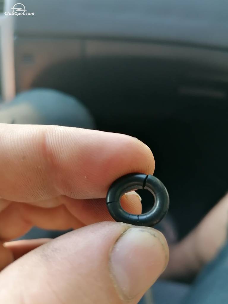

Salutare tuturor, va multumesc frumos pentru rãspunsuri, rezolvarea problemei mele era o garnitura din rezervorul de benzina care se afla intre suportul senzorului de presiune si capac!
Bafta multa tuturor!
