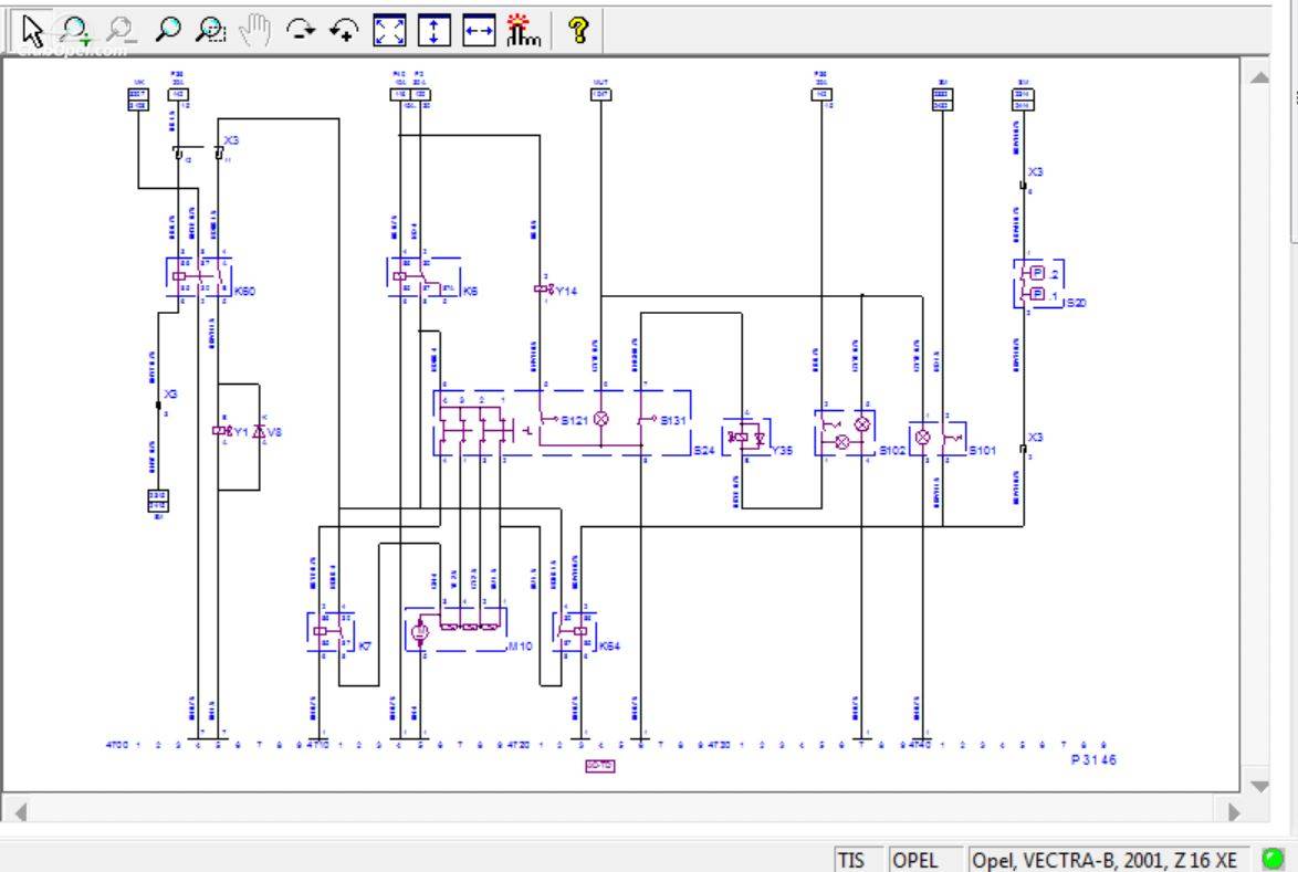

Un link catre un manual de service pentru Opel Vectra B (1.6 16v, cred ca Z16XE) se poate ?
sau pe mail myhay1208@gmail.com
Ma intereseaza partea electrica, in special boardul, zona de control clima.
Multumesc!

  • myhay1208
  • Mesaje scrise: 41
  • Cont inregistrat: 18 Apr 2009
gabimilo1 a scris:salut
ceva si mai jos, daca ai ceva nelamuriri intreaba
Nu pot salva imaginea.
Problema mea este ca aleator se opreste AC-ul. Ieri am desfacut releul + plansa de bord. Dupa remontare totul ok. Baga aer rece.
Azi nu mai vrea.
Masina are climatronic. Controul merge perfect. Aer cald baga. Cand e vorba de racire prin AC... merge si se opreste din senin.
E ca si cum primeste comanda de decuplare. Dupa o vreme, complet aleator baga aer rece din nou.
Compresorul e ok, presiunea e buna, freon este.... Ma gandesc sa nu fie un contact prost undeva.
  • gabimilo1
  • Mesaje scrise: 2,268
  • Masina: Zafira 2002 y20dth
daca asta este schema, cind apesi butonul de pornire clima S101 se trimite comanda la ecu.
acesta (daca are indeplinite conditiile (de presiune freon, temperatura...senzori/cabluri de pe la ei etc), trimite la rindul lui comanda la releul K60, in mufa x3 (stg jos pe schema, acolo vine minus de la ecu)
cind se opreste aleatoriu trebuie vazut ce lipseste pe acest releu K60 - comanda cu minus din ecu, comanda cu plus de sus din sigF36 sau plusul de forta care este trimis catre compresor.
plusul de forta vine din releul k7 prin una din rezistentele motorasului de aeroterma.
nu imi mai aduc aminte bine dar parca la vectra acele rezistente sint de fapt un modul electronic cu tranzistori, e posibil ca ala sa faca figuri.

  • myhay1208
  • Mesaje scrise: 41
S-a rezolvat problema. Traseele erau bune. Buba era la ECU. Dupa ce l-am dus la un tehnician din zona si a refacut lipiturile, totul ok.
Multumesc pentru ajutor!
