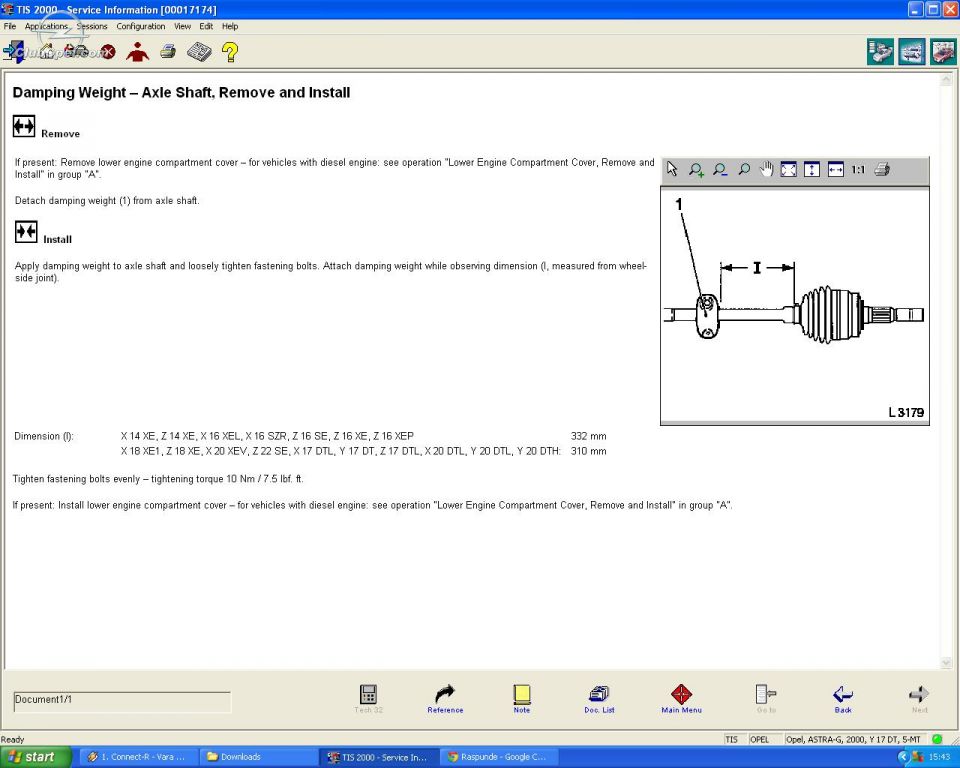

Trebuie sa masori la o alta masina ca a ta, dar cum spunea Mikyboy poti avea surprize. Eu am facut asa ceva la masina mea dar alt motor, z17dtl si nu te pot ajuta. Nu a existat nici o diferenta in rularea masinii si daca stau sa ma gandesc am parcurs aproximativ 100 de mii de km de atunci, iar planetara e bine merci.
Roaga pe cineva sa masoare distanta, dar vezi sa nu iti masoare intre cele doua burdufuri ca da cu virgula. Sa iti masoare din fuzeta.
