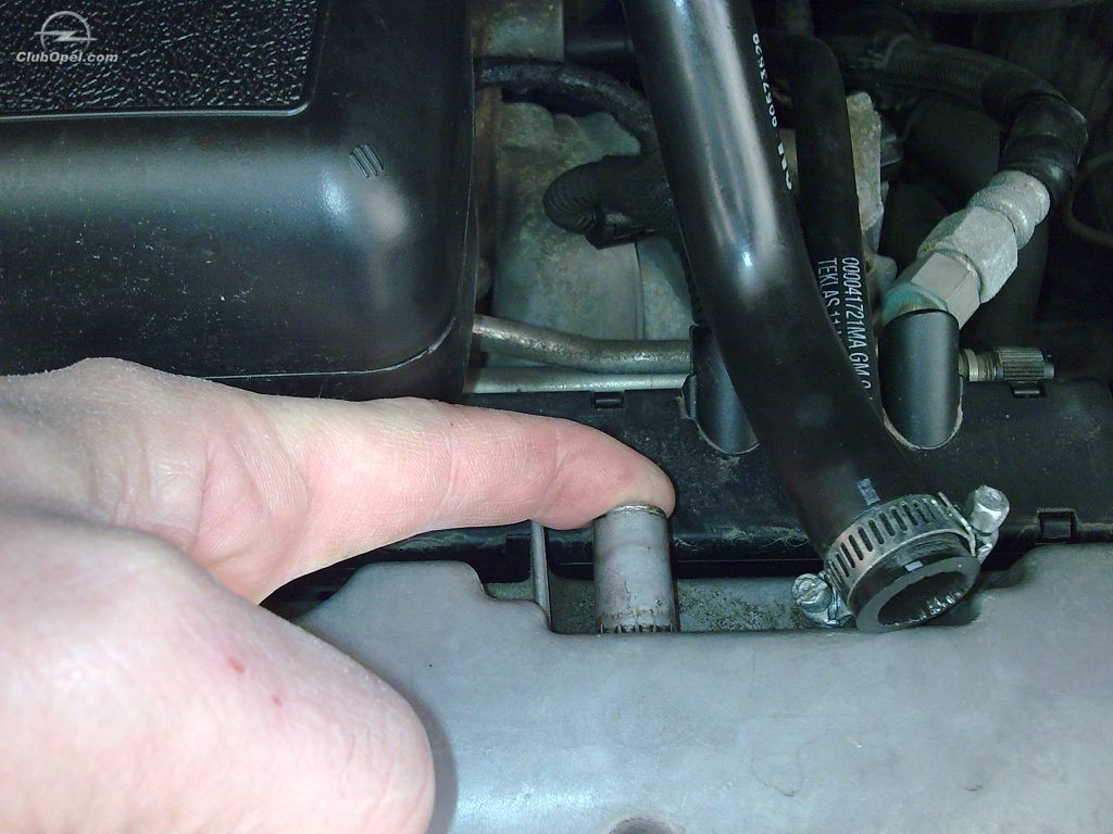

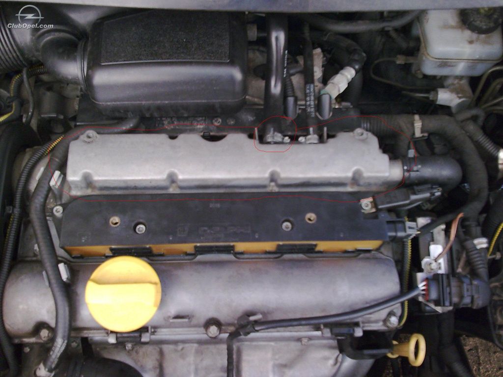

va salut si va doresc o zi buna,dar in acelasi timp va cer ajutorul si sprijinul tuturor celor care cunosc si au facut interventi mecanice la motoarele 1,6 16v Z16XE.Problema motorului meu este urmatoarea:la pornirea la rece atit vara cat si iarna are un zgomot {batae} ca si motorul diesel pana cand se incalzeste putin motorul 2-3-4-5 minute .Am fost in service si diagnosticul a fost bataie tacheti.A schimbat toti tachetii dar zgomotul a ramas acelasi si la fel ca inainte de schimbarea tachetilor, asa ca am inceput eu sa ascult motorul cu diferite tehnici ca surubelnita pusa la ureche, palnie cu o teava si altele si am constatat ca zgomotul se aude doar pe partea axului cu came unde este admisia si unde intra 2 furtune care vin din galeria de admisie. Daca desfac colierul si scot furtunul mai gros si astup gaura pe unde trage aer din galeria de admisie acel zgomot de diesel dispare complet. Intebarea mea este ce produce acel zgomot de diesel pe partea de admisie si cum se poate remedia..
Am pus si 2 imagini .........

axul cu came nu are uzura{eu nu l-am vazut,asa mi-au spus cei din service} si dupa cum am scris m-ai sus daca pun degetul pe gaura unde intra furtunul care vine din galeria de aer si nu mai poate trage aer pe acolo zgomotul dispare..........

unde duce furtunul acela care l scoti? cand il scoti nu se tureaza masina singura?

furtunul vine de deasupra clapetei de acceleratie si intra in capacul axului cu came care este deasupra supapelor de admisie.......motorul nu se tureaza cand scot furtunul si daca astup gaura pe care intra furtunul scade foarte putin turatia motorului si dispare zgomotul de dizel..........

Pe acel furtun ce duce deasupra clapeta de acceleratie este cumva urme de ulei(ceva de negru si galbui poate)? daca da scoate acest furtun si spalal de toata mizeria existenta. Si te sfatuiesc sa-l cureti si pe celalalt mai subtire care vine la clapeta.
Pe acest furtun gros ies vapori de ulei ce intra in galeria de admisie.

ulei folosit Mobil1 5w-50.este la nivel iar pe furtune nu este mizerie, doar ceva vapori de ulei.............
