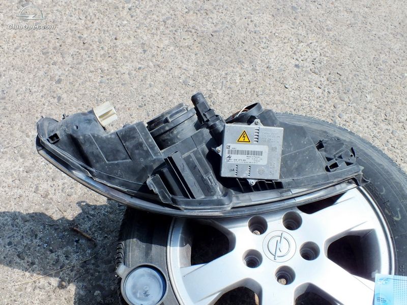

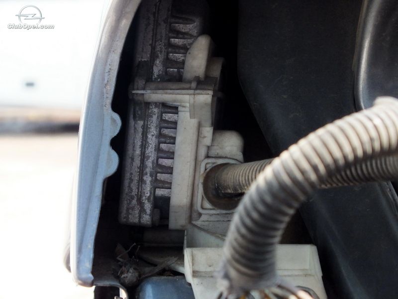

Ai noroc ca am poza! 😃
La farul de pe dreapta balastul e prins in interiorul aripii( se vede cand scoti farul) iar la cel din stanga e prins de far, sub el:
Pentru a da jos farul trebuie dat jos si spoilerul fata!

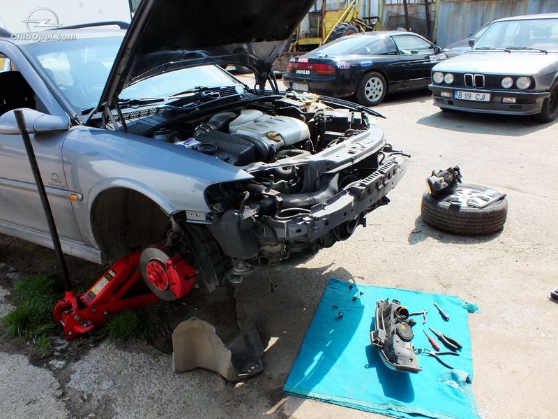

Farul are un surub pozitionat exact sub spoiler! 😢 Asta e! Nu e foarte greu de dat jos spoilerul. Cel mai usor e daca dai si rotile jos ca sa poti desface nitel aparatorile de noroi. Spoilerul are un surub pe dedesubt, la rotile fata!
Ceva in genul:

la mine a fost balastul de vina cel de pe partea dreapta care este situat ca si in poza de mai sus in spatele aripii

mentionez faptul ca trebuie sa dai masca fata jos ( sau cel putin departata) pentru a desface surubul farului ( cel de sub far)

mentionez ca balastul din partea stanga este situat sub far si este prins cu 3 suruburi exact ca in poza de mai sus
