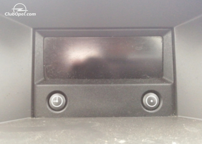

Salut guys!
Am tot cautat pe forum insa nu am gasit nimic legat de nedumerirea mea, rog sa mutati daca exista deja un topic de acest fel.
La Astraul meu H din 2011 nu exista compute de bord, practic am doar acel ecran mic cu doua butoane jos pentru ceas. (poza)
As vrea sa fac upgrade, insa presupun ca nu este suficient doar sa iau acel ecran din dezmembrari, nu? Adica mai trebuie ceva modificat/setat sau este doar "plug and play"?

Exista informatie destula, doar pofta de citit sa fie.
Treaba cu resetatul, nu este chiar asa de simpla. In sensul ca va trebui "desperecheat" de HU pe masina respectiva ... nu este suficient codul de securitate.
Pe scurt:
- ori cumperi acel display in "Delivery mode", ori se mai complica putintel treaba;
- vei avea nevoie de codul de securitate al masinii tale, pentru imperecheat HU (chiar asa, oare ce HU ai pe masina?) cu display;
- vei avea nevoie de o interfata pentru a face imperecherea si desigur, configurarea pentru dotarile masinii tale (printre care si sonda litrometrica cu tensiune liniara sau rezistenta liniara);
- pentru toate functiile, ar fi frumos ca masina sa fie precablata cu toate "firele" necesare;
- sa faci un calcul la rece, daca merita.

rinoantara a scris:Display-ul luat din dezmembrari va trebui sa-l imperechezi cu radio-ul, adica resetat cu codul de pe masina donatoare si programat cu codul de pe masina ta. Pentru ca masina ta e din 2011 va trebui sa cumperi un display de la o masina dupa 2008, altfel nu se va potrivi cu sonda ta litrometrica.
Si daca iau display+radio din dezmembrari (de pe aceeasi masina) atunci ar trebui sa fie deja imperecheate, corect?
Daca da, ca sa mearga computerul de bord, ar trebui facut ceva? Pe mine cam asta ma intereseaza, sincer, sa vad si eu macar ce consum am )

Acest gen de Cluster, nu ai cum sa il "testezi" cu + si - . Wake up, la acestea, se face pe CAN, nu prin tensiune de "dupa contact". Daca doar il alimentezi, eventual o sa poti vedea valoarea km total, atata tot.
Si chiar daca il puteai porni, ce crezi ca puteai "testa", din moment ce nu ai semnalele de intrare?
Montarea pe masina, se realizeaza foarte simplu si rapid, asa le vei putea "testa", insa ca sa le lasi pe masina, va trebui sa corespunda (dotarilor si tipului de combustibil) si sa le configurezi (software) pentru masina ta.
