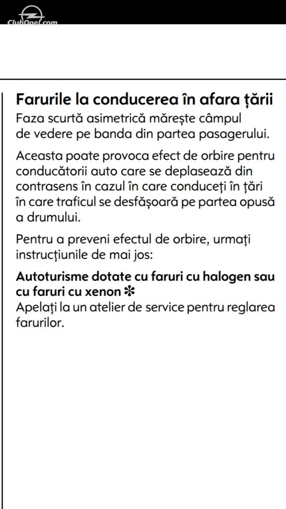

Atasez un extras din manualul de utilizare vectra c facelift.
  • Alin-Smith
  • Mesaje scrise: 603
  • Masina: Insignia 2010 A18xer
  • Cont inregistrat: 20 Oct 2008
asta inseamna ca se pot regla si cele de uk pentru europa?! A facut careva operatiunea asta?

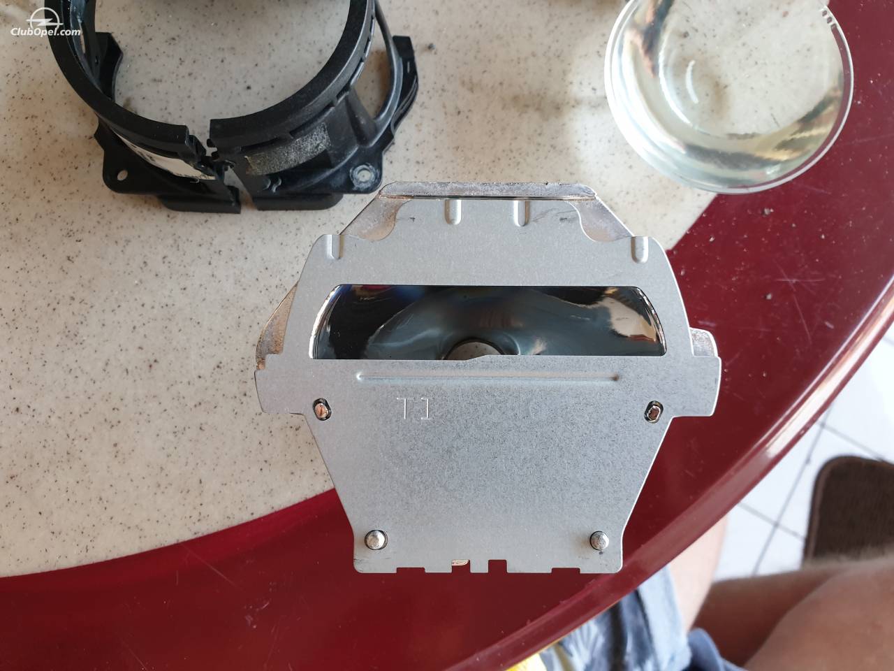

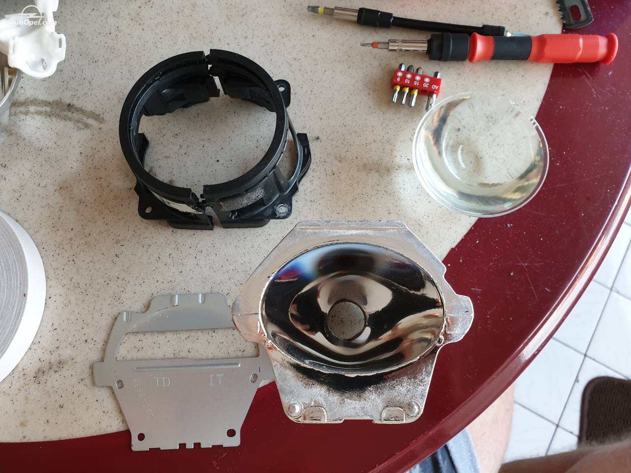

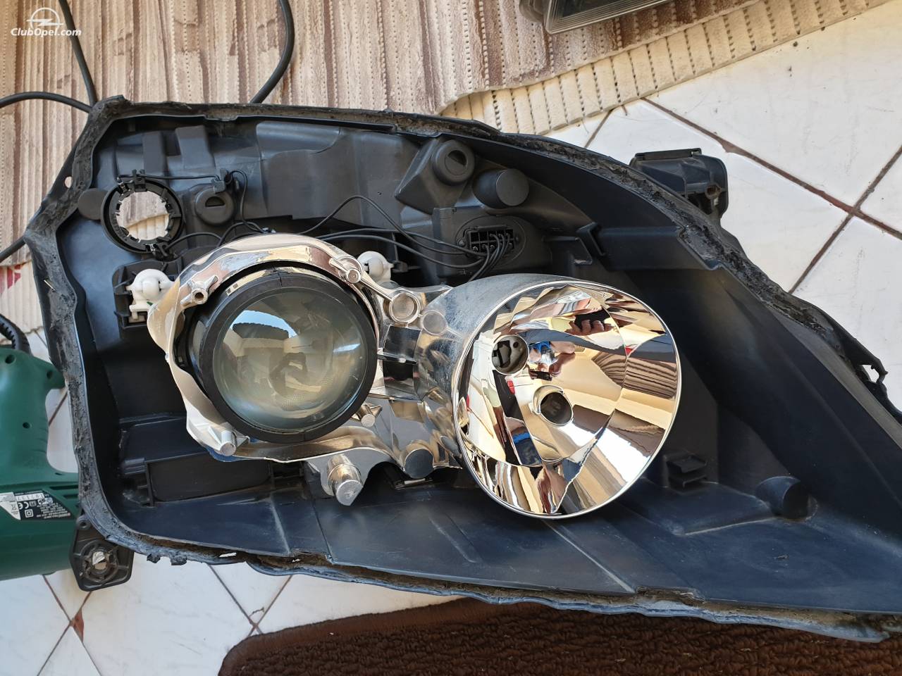

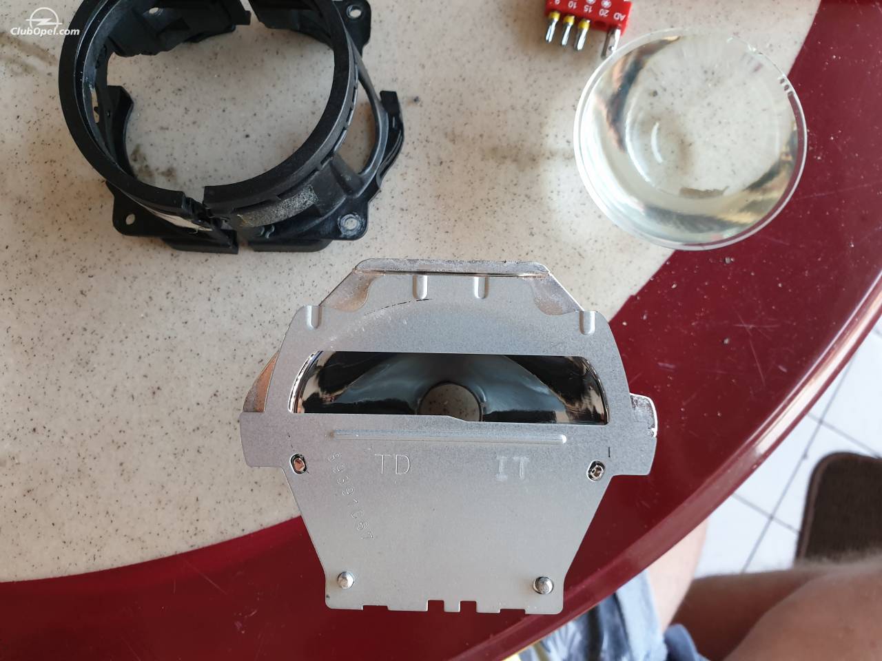

Se pot modifica si farurile facelift uk... trebuiesc desfacute farurile ( cam greu, farurile valeo au un mastic foarte dur), apoi se desface lupa. Intre lupa si oglinda unde se monteaza becul este o tabla care da forma razei... se intoarce tabla invers si se monteaza totul la loc.
