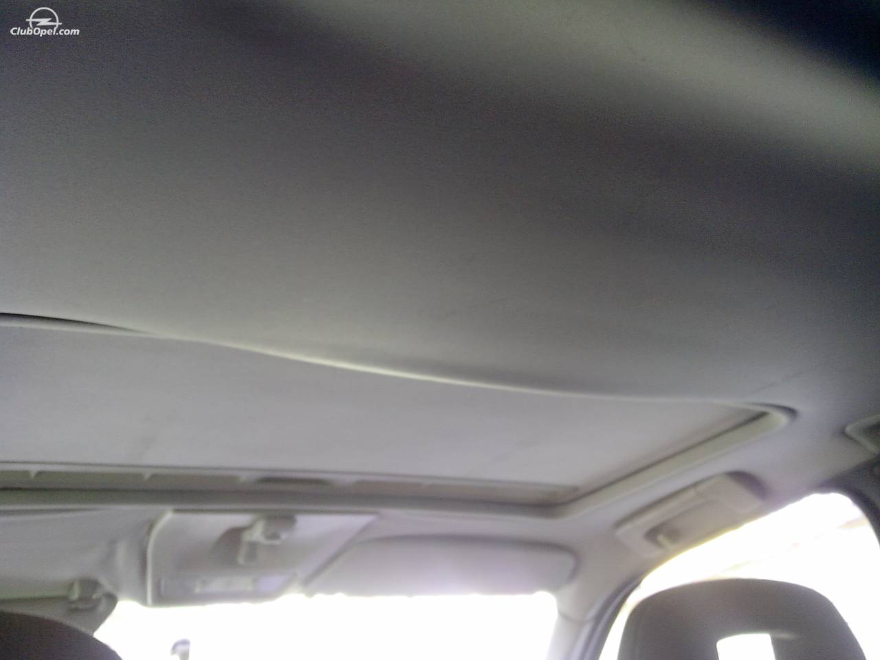

salutare,am si eu o problema,am avut plafonul murdar,si am incercat sa il curat cu apa si o solutie,si am observat ca a inceput sa se lase materialul de deasupra,facandu-se o "burta" a plafonului,cum as putea sa il relipesc sau ceva? va rog frumos sa ma ajutati,multumesc mult

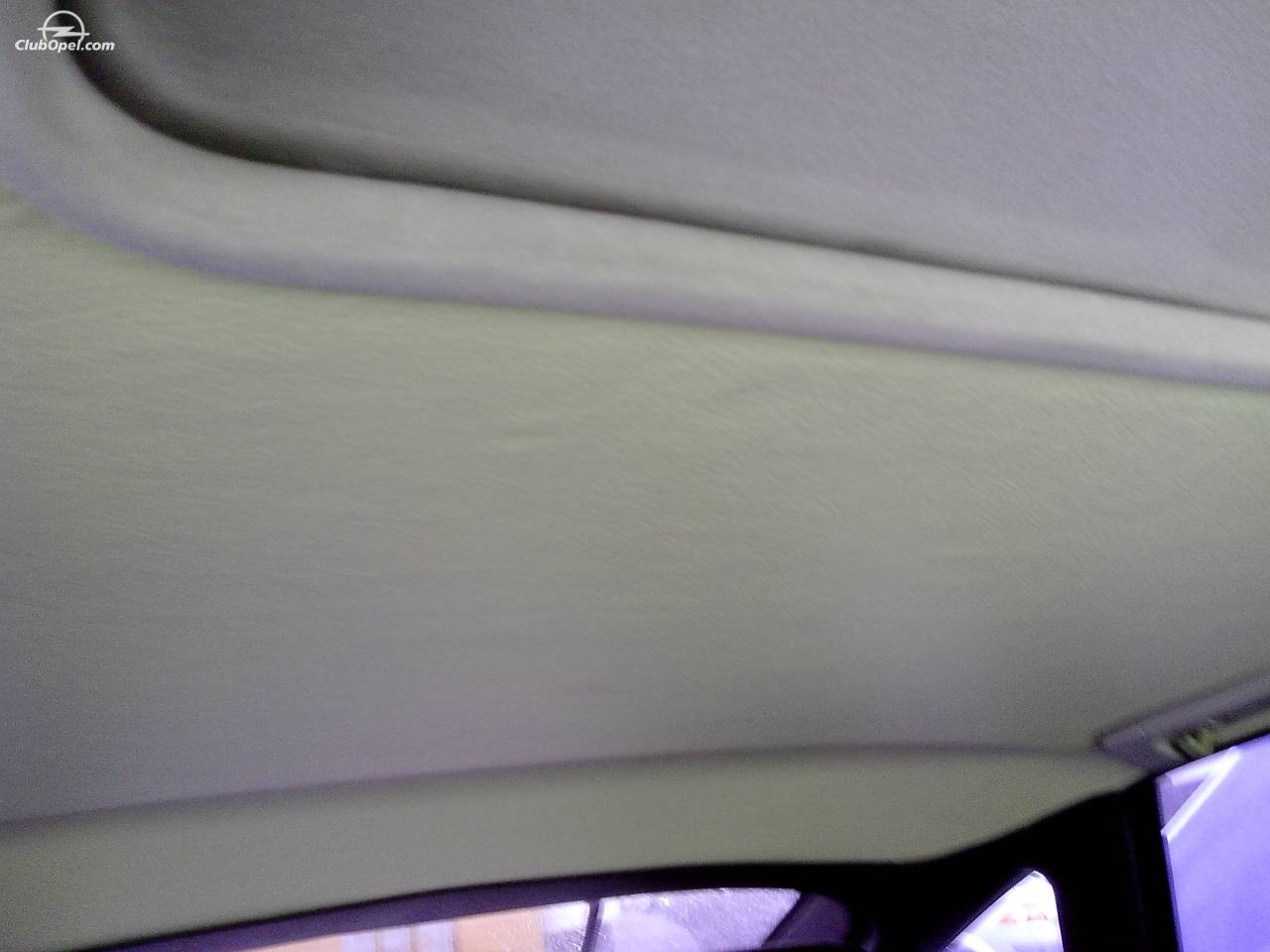

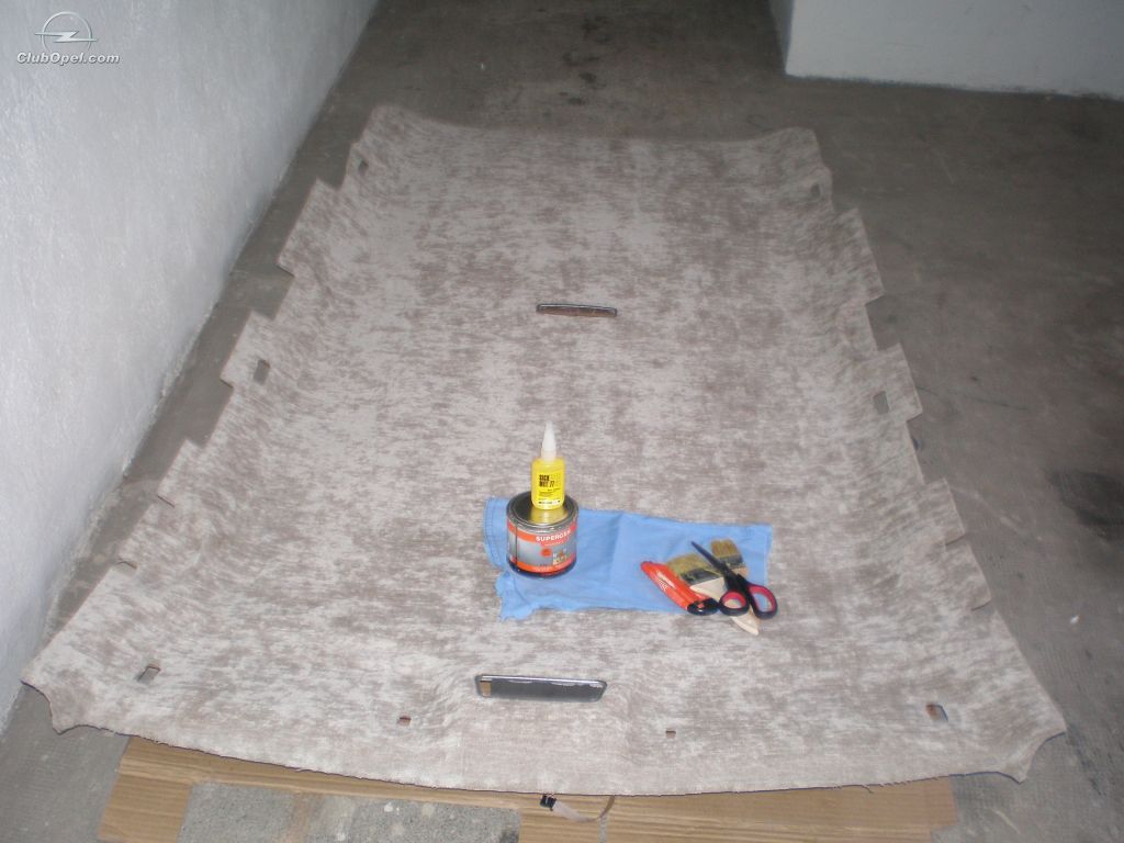

eu am patit ca voi si am dat jos plafonul si l-am tapitat eu acasa...pentru al da jos este foaarte usor doar trebuie sa dai pilarii (toti) jos sunt prinsi cu capse cel mai greu de desfacut sunt parasolarele ,odata ce ai facut aia acoperisul cade singur jos, asa era al meu...spuma aia care se vede maro trebuie data jos si sa ramana plafonul ca in ultima poza,si dupa cumperi material si lipici si il tapitezi

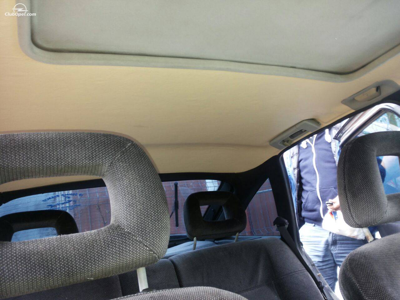

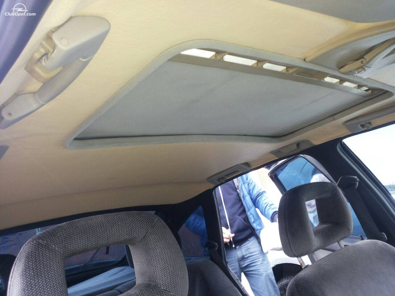

si rezultatele

Foarte bine arata ,felicitari !

eu sunt in spania daca vrei iti zic materialele ce am folosit aici, panza aici se numeste alcantara in romania nustiu cum o fi e ca un fel de catifea ceva mai rafinat, si de lipit am folosit prelandez de o marca care se numeste supergen ma costat 6 euro o cutie, au fost nevoie cam 2 cutii (2kg) dai lipici pe tavan si pe panza apoi lipesti si gata, marginile lasi 2 degete de margine si apoi o lipesti, in colturile unde sunt multe forme in reliev am folosit super glue industrial ca sa lipesc in punctele unde era mai multa tensiune

Materialul care l-ai folosit are burete pe spate ca cel anterior?...Am aceiasi problema ca a ta...s-a desprin tapiteria de pe buretesi imi pica toata in cap

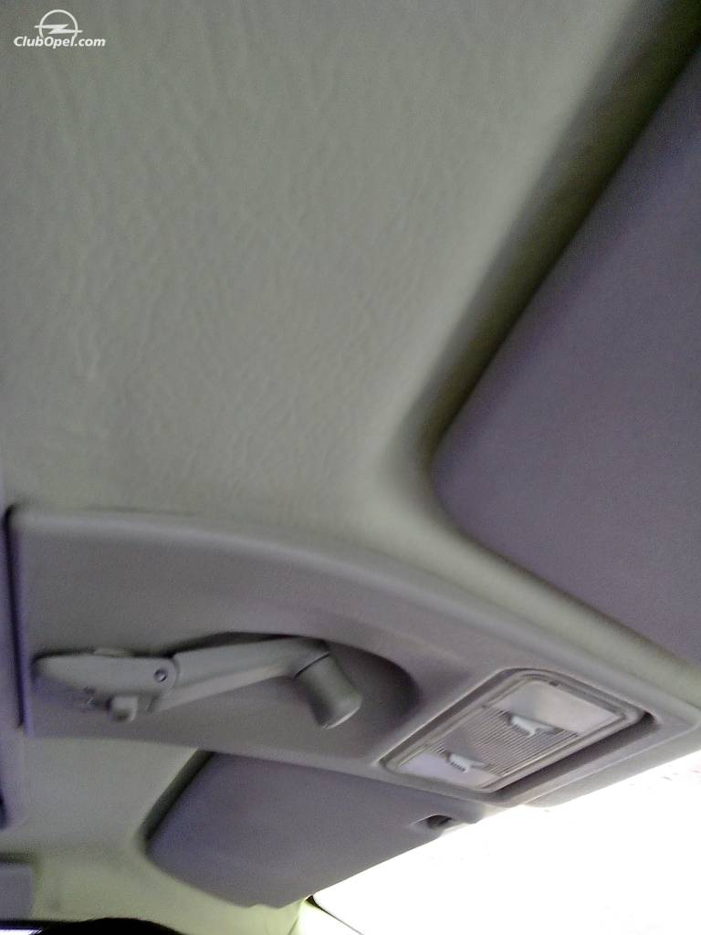

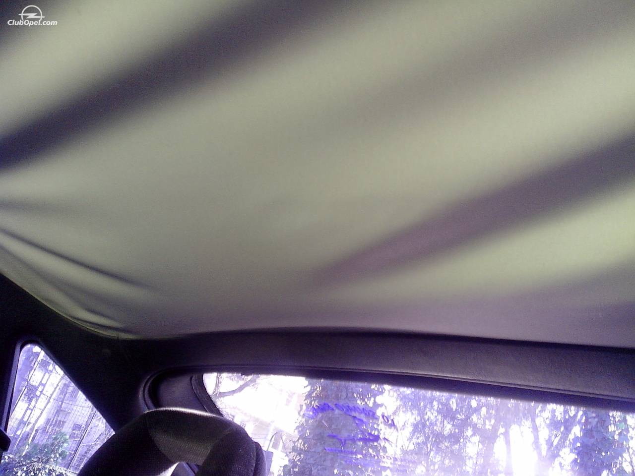

Am patit-o si eu cu plafonul de la o Zafira. Mi-a cazut in cap panza lipita. Cine are timp (vreo trei zile, pentru ca trebuie sa astepti sa se usuce adezivul), poate face singur reparatia. Adaug o fotografie cu rezultatul final si materialele folosite (ca si utizatorul Laur, in Spania).Materiale folosite : ca si panza -catifea pentru draperii, doua cutii supergen (prenadez), superglue la margini, pensule ,cutter, o foarfeca.

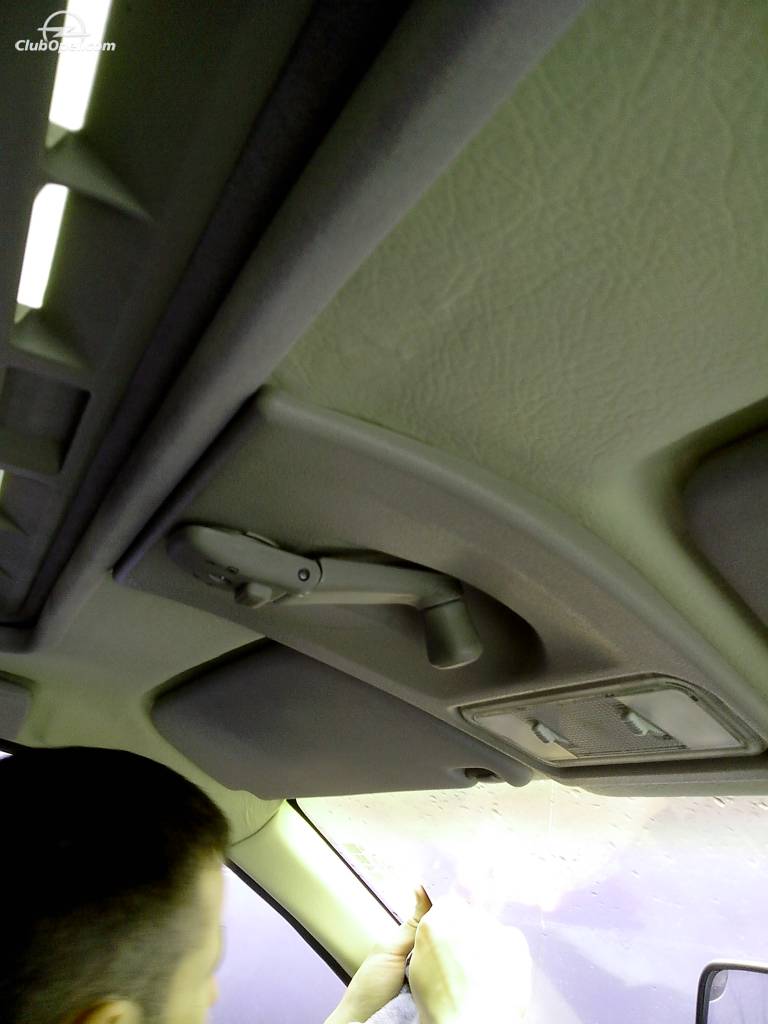

Salut ! Si eu sunt unul dintre cei carora le-a cazut tapiteria plafonului in cap .Problema este ca in timp buretele dintre plafon si tapiterie se rupe si de aceea se intampla fenomenul.Asa ca impreuna cu un prieten m-am apucat de treaba.Am mers in ''dragon'' si am cumparat 3 m de piele sintetica ( 3x20 lei) si prenandez 1,5 ltr din dedeman ( aprox 15 lei ,nu mai tin minte exact... ) .Am demontat totul (e ceva de munca si e preferabil sa fie doi ) si trebuie avut grija cu manipularea carcasei care este din fibra de sticla si se poate rupe.Am curatat ft bine carcasa de acel burete si apoi am taiat si lipit noul material.Eu am facut si stalpii din fata,sa fie totul nou si curat 😊 .

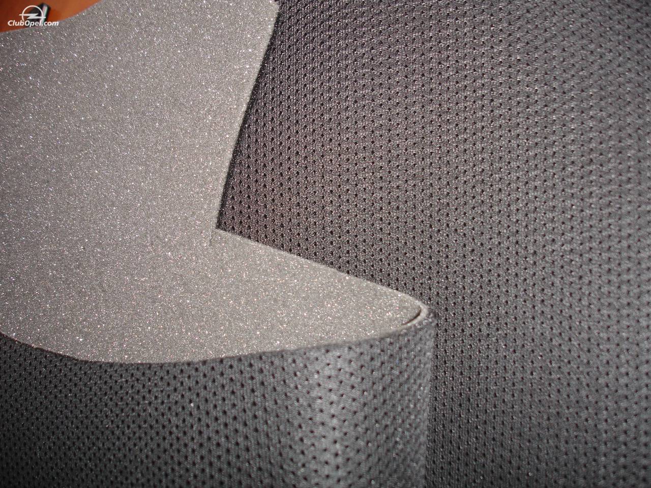

Am schimbat partea textila a fetelor de usi si vazand rezultatul , proprietarul mi-a spus ca va face intocmai si cu plafonul. Din pacate n-am mai apucat sa vad masina de atunci sa vad cum a iesit.

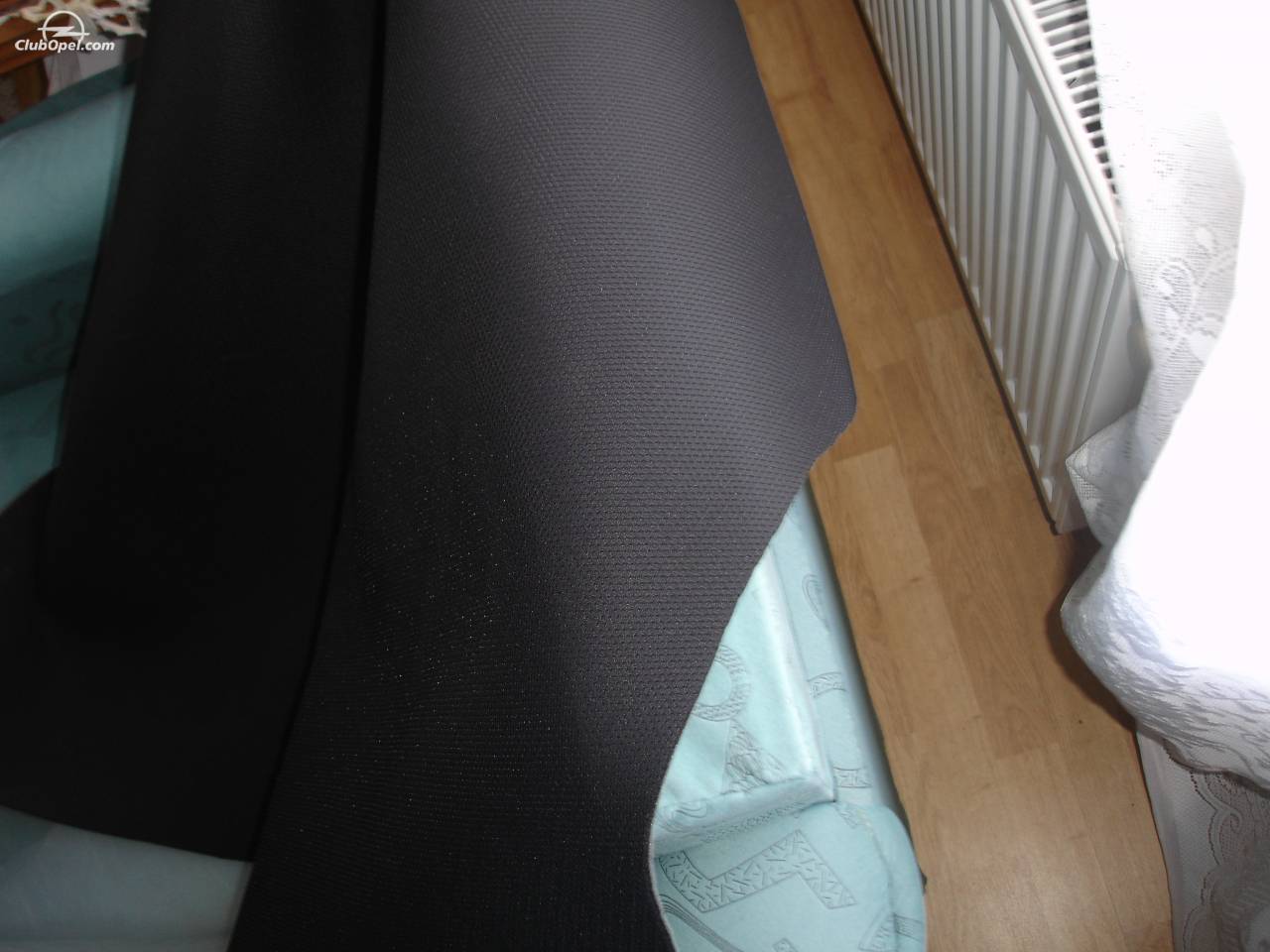

De la un atelier de tapiterie/croitorie auto am cumparat materialul. Un material ,,textil,, pe fata , si pe spate un burete. Mi-a placut ca are o oarecare elasticitate si cu putina indemanare il poti plia in adancituri sau pe usoare profile fara sa formezi cute. Fata textila nu cred ca e chiar textila pentru ca are o rezistenta uimitoare ! M-am chinuit sa tai surplusul si abia l-am taiat cu un cutter nou-nout.
Apoi mi-am facut griji ca partea ,,buretoasa,, se va dezlipi de cea textila dar mi-am dat seama ca mi-am facut griji degeaba cand prima fata de usa am lipit-o putin stramba si cand am tras de ea inapoi , a inceput sa vina bucati din cartonajul portierei. Oricum prima usa a fost experimentala si un esec total si am reluat totul de la zero pentru ca dupa aplicarea materialului pe lipici , am apasat cu degetele ca taranu' si din aceasta cauza buretele de pe spatele materialului a absorbit zonal lipiciul aparand mici gropi ( n-am urmat nici eu intocmai instructiunile de lipire de pe ambalaj )

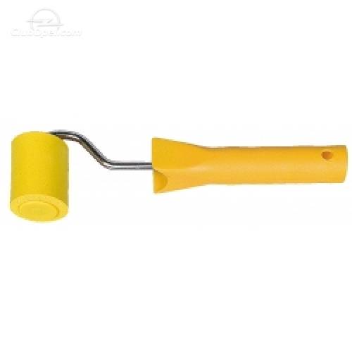

Dupa ce m-am prins cum sta treaba , am capatat viteza si calitate m-ai ales ca am folosit si un trafalet mic si buretos destinat aplicarii tapetului pe pereti.

- materialul m-a costat vreo 30 lei ( am cumparat aiurea , o bucata cam de 1,5 X 3 m ) Dintre negru si rosu , am optat pentru negru. ( cred ca atelierul confectiona huse pentru scaune din el )

- trafaletul l-am luat de la Praktiker ( tot de acolo si adezivul ) si a fost vreo 7-8 lei parca.
Avantajul acestui material textil buretos este ca umple toate neregularitatile , da senzatia de plin si cel mai important lucru este ca are elasticitate si poti profila cu el fara cute.

mariocove a scris:Salut ! Si eu sunt unul dintre cei carora le-a cazut tapiteria plafonului in cap .Problema este ca in timp buretele dintre plafon si tapiterie se rupe si de aceea se intampla fenomenul.Asa ca impreuna cu un prieten m-am apucat de treaba.Am mers in ''dragon'' si am cumparat 3 m de piele sintetica ( 3x20 lei) si prenandez 1,5 ltr din dedeman ( aprox 15 lei ,nu mai tin minte exact... ) .Am demontat totul (e ceva de munca si e preferabil sa fie doi ) si trebuie avut grija cu manipularea carcasei care este din fibra de sticla si se poate rupe.Am curatat ft bine carcasa de acel burete si apoi am taiat si lipit noul material.Eu am facut si stalpii din fata,sa fie totul nou si curat 😊 .
Foarte frumos ti-a iesit. Cand o sa imi cada mai rau plafonul (momentan e cazut putin doar in cateva locuri) o sa ma bag si eu la ce ati facut voi.
