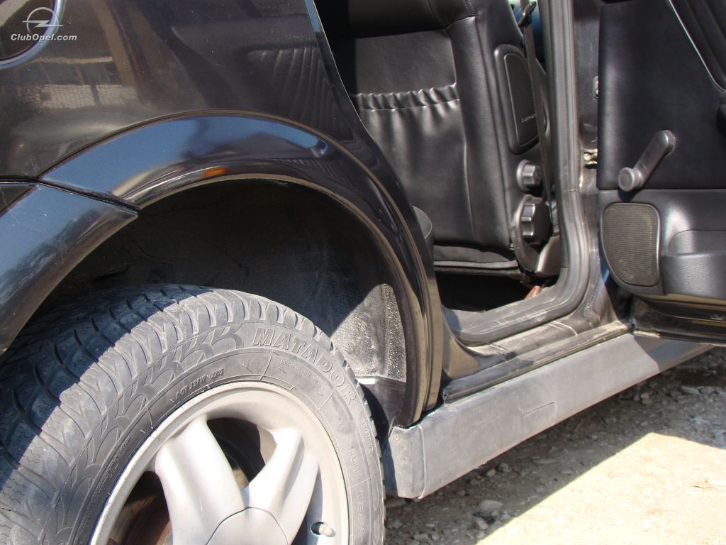

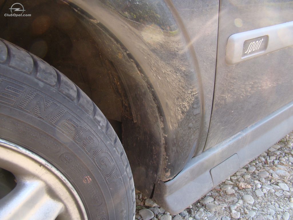

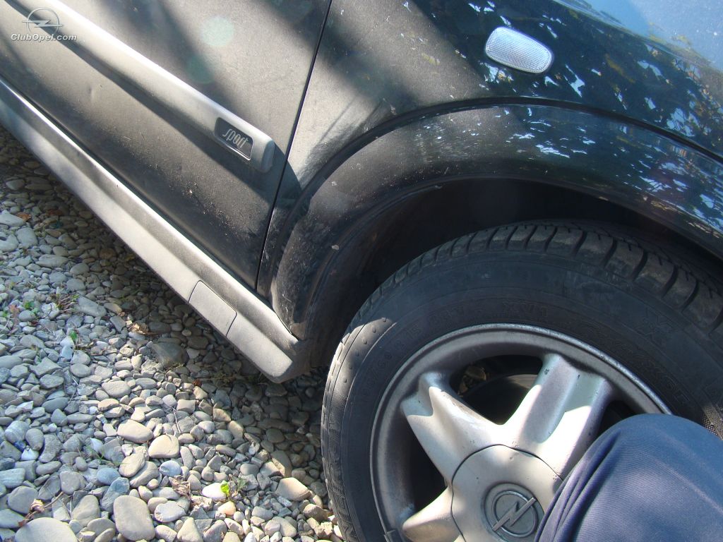

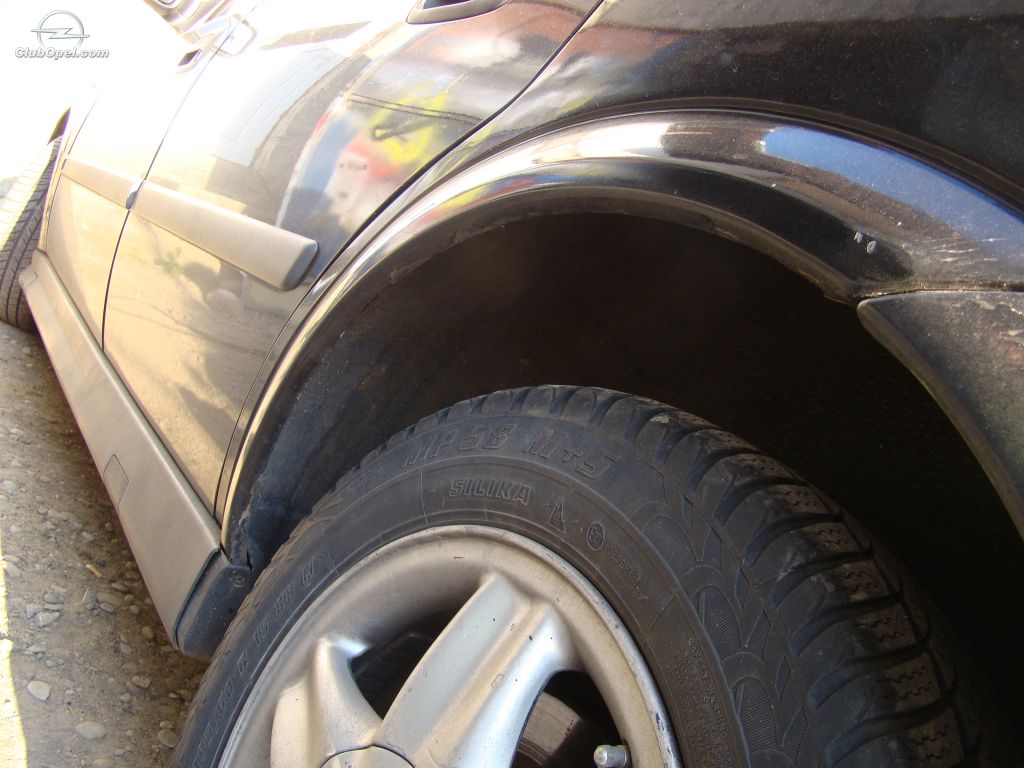

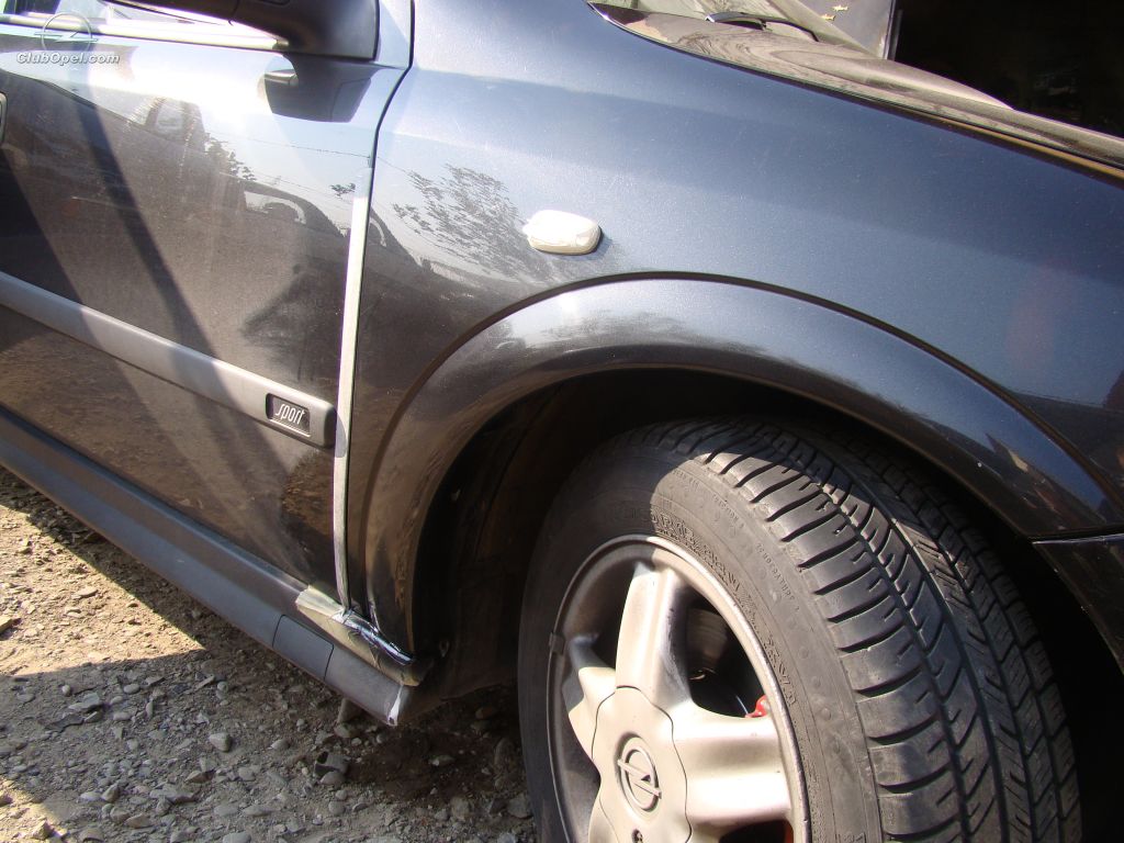

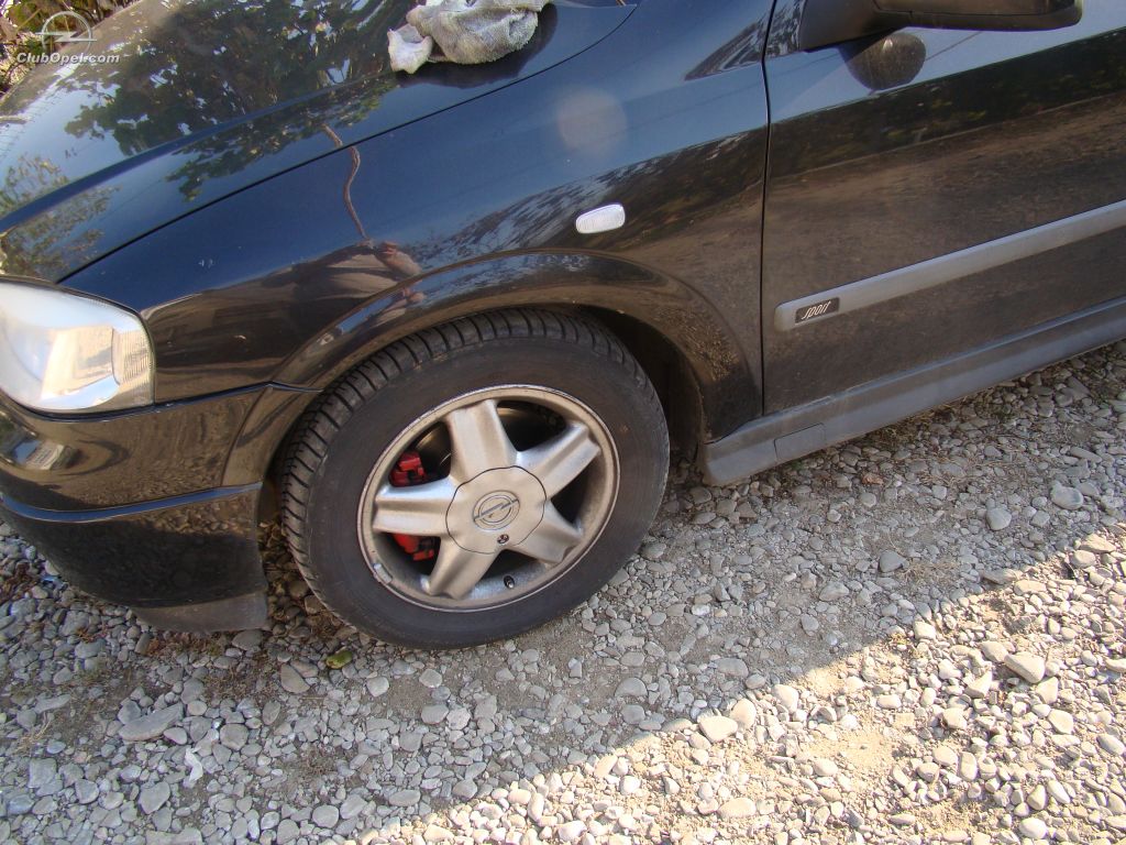

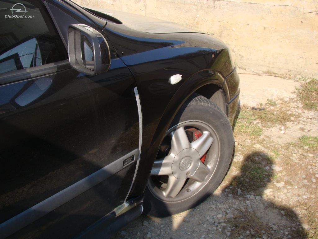

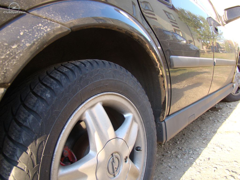

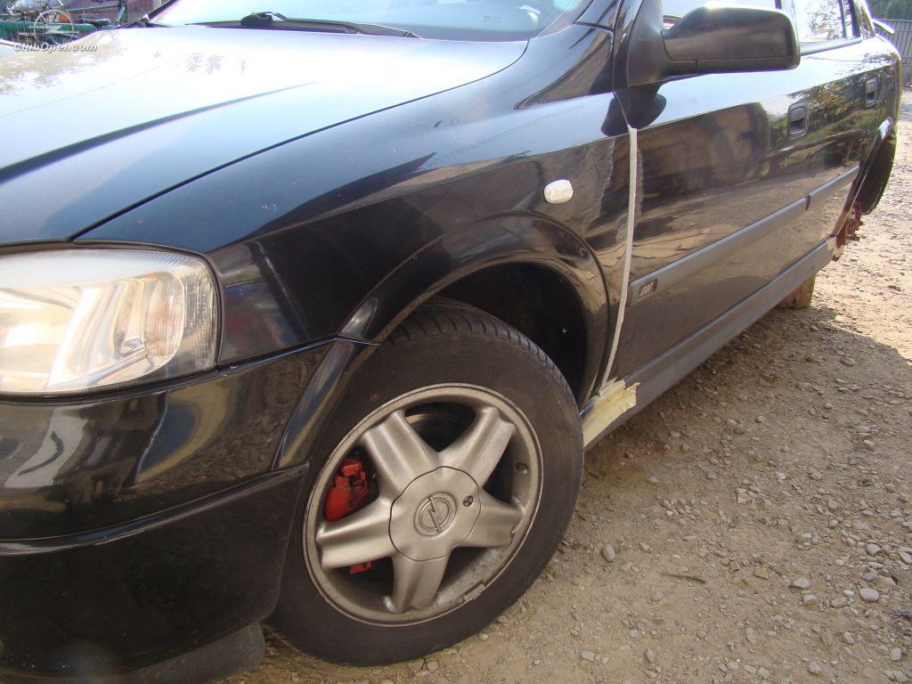

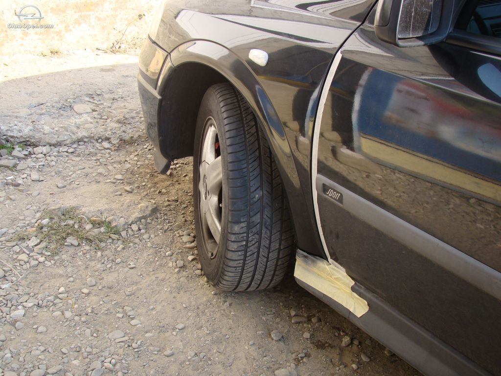

O sa iti pun niste poze sa vezi cum a iesit un astra 2003 cred diesel sport 2.0 negru . Avea toate aripile pline de rugina . Problema este ca unele sunt pe telefon si n-am cablul la mine . Problema e ca am 28 poze momentan ) si o sa pun cateva iar la cerere mai adaug .
Am facut si pe parcurs cateva poze dar sunt in telefon. Iar suplimentar(din partea mea) pentru ca era opel , i-am polisat si farurile . Unul a iesit super , celalalt nu tocmai cum ma asteptam . . . Eram curios daca stiti cat din element am vopsit . . .
