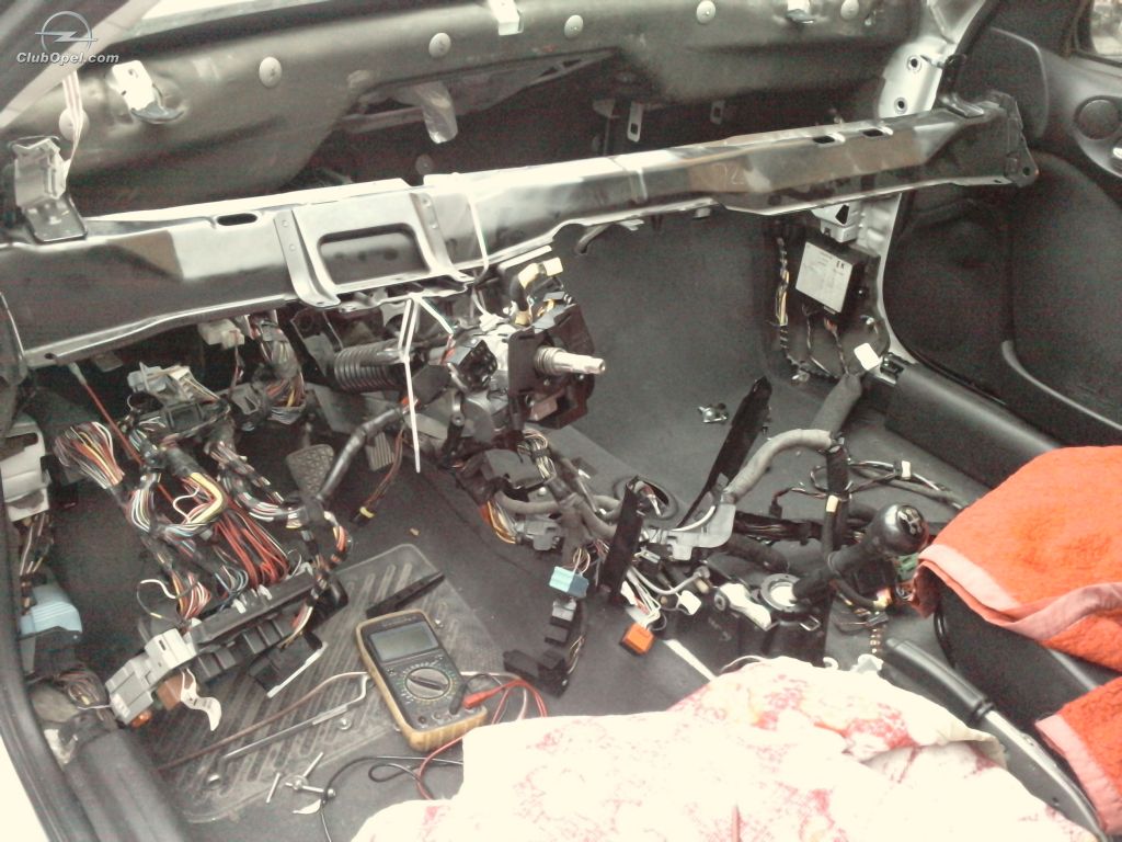

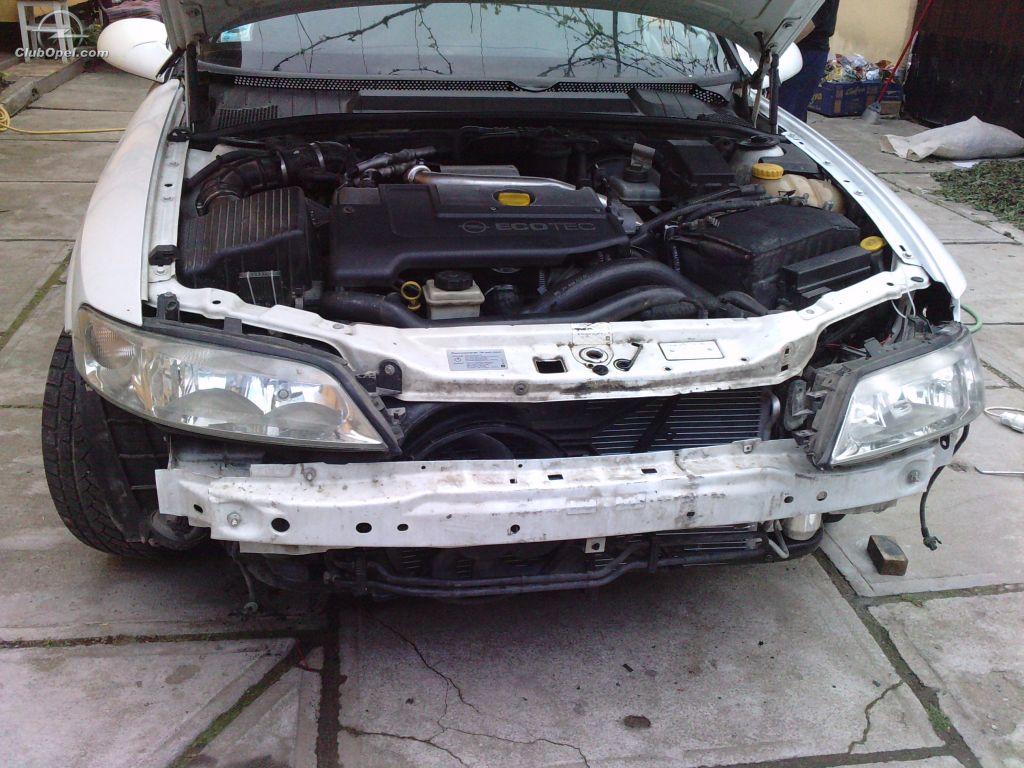

eu am montat aer conditionat anul trecut pe vectra mea nu este greu dar trebuie rabdare si un pic de indemanare cum au spus si colegii este foarte important sa-ti iei toate piesele necesare de pe o singura masina cu aceasi motorizare. Am si cateva poze
dar rezultatul final este pe masura 😊

Salut, ciobi sib imi poti spune pe unde vine cablu de la ventilatoru de pe radiatoru de clima.
